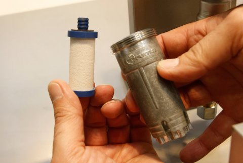

Dans le cadre de son assurance qualité, Truma a constaté un défaut du matériel utilisé dans ses filtres à gaz. Aucun accident n'a encore été constaté, mais Truma recommande de changer le matériel.
Le dysfonctionnement du filtre à gaz pourrait provoquer, dans les circonstances les plus défavorables, une fuite incontrôlée de gaz à l'air libre via la caisse à bouteilles. Aucun cas n'a été porté à notre connaissance jusqu'à présent. Ce dysfonctionnement concerne les bols de filtre depuis janvier 2012.
truma-rappelle-ses-filtres-a-gaz-en-raison-d-un-defaut-pouvant-provoquer-des-accidents.jpg
La probabilité liée à la survenance de ce défaut de matière est très faible. Les camping-caristes qui ont installé un filtre à gaz Truma dans leur véhicule sont cependant priés d'observer les précautions particulières suivantes :
Consignes de mise en sécurité de l’installation
- Mettre l'installation à gaz immédiatement hors service
- Contacter leur concessionnaire/revendeur ou Truma et demander un bol de filtre neuf gratuit
- Remplacer l'ancien bol de filtre par un bol neuf
Les particuliers peuvent effectuer le remplacement eux mêmes, rapidement et simplement:
• Fermer d'abord l'alimentation en gaz avant de procéder au remplacement
• Dévisser ensuite l'ancien bol de filtre (comme lors du remplacement de la cartouche filtrante) et visser le bol de filtre neuf à la place
Commander gratuitement un bol neuf
En ligne : www.truma.com/new-gasfilter
Chez tous les revendeurs et Truma Partner : www.truma.com/dealersearch
Par ailleurs, la vente promotionnelle de filtres à gaz Truma (prix spécial pour le filtre à gaz et la cartouche filtrante Truma) demeure en vigueur dans le commerce spécialisé avec les bols de filtre neufs jusqu'au 31 décembre 2016.

Bonjour,j ai fait ma demande d echange sur le site truma et je viens de le recevoir par colis suivi 8 jours apres avec une cartouche neuve.
Bravo truma.
En pratique ils ont supprimé la petite fenetre de controle en plastique transparent.
