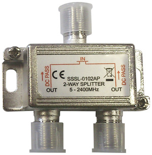

Bonsoir à tous,
http://www.ldlc.com/fiche/PB00117655.html
Pour relier par coaxial l'antenne Sat et deux démos HD ou deux télé HD équipées Fransat
Ce répartiteur satellite 2 voies permet la séparation du signal provenant de votre antenne satellite, vers 2 autres démodulateurs. Reliez simplement votre câble satellite, à vos autres décodeurs disponibles. Son boitier en zinc et sa finition en nickel garantit une transmission maximale et fiable du signal à chaque prise de sortie ; vous obtenez ainsi une image vive et claire.
Caractéristiques principales :
•Répartiteur coaxial 2 voies Type F avec passage de courant DC satellite.
•Fréquence de transmission : 5-2400 MHz
•Isolation : 15 dB
•Affaiblissement de retour : 14 dB
•Connexion 1 : 1x Coaxial Type F Femelle
•Connexion 2 : 2x Coaxial Type F Femelle
•Dimensions en mm (l x H x L) : 52 x 22 x 63
•Poids : 46 g
Bonne soirée à tous

Le répartiteur coaxial est bien ce que je préconisait dans un précédent message:
http://www.bricodepot.fr/toulon/reparti ... prod38120/

Pour continuer à utiliser mon Alden automatique j'utilisais donc le démo Alden pour trouver le satellite, il donnait parfaitement l'image en passant par la péritel, avec un répartiteur j'avais branché le démodulateur Canal Sat qui donnait également l'image en passant par le HDMI. Il n'y avait effectivement qu'une TV mais bien 2 sources ce qu'il me semble revenait au même. de mémoire j'avais un peu bataillé pour trouver le bon répartiteur et il y avait un réglages à faire sur les démos pour l'alimentation de la LNB.

Pour ma part antenne auto oyster à une tête , 1 répartiteur ( le meme que sur la photo plus haut ) , 2 décodeurs , 2 télés depuis 4 ans si cela vous suffit pas comme test il faut continuer avec une télé .
