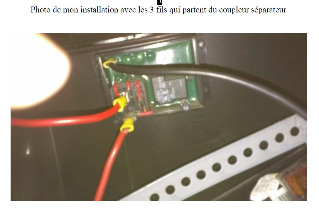

Bonjour, j'ai voulu rebrancher mes deux batteries auxiliares qui avaient hiverné pendant 6 mois.
Celles-ci sont branchées à un coupleur séparateur. L'ennui c'est que le schéma de branchement que j'avais griffoné il y a quelques mois m' a induit quelque doute. Du coup, ne possédant aucune documentation je me suis tourné vers internet.
j'ai bien réussi à retrouver le modèle de coupleur avec un schéma explicatif mais par rapport à ce schéma il me reste des fils dont je ne sais quoi faire.
Du coup je souhaiterais comprendre l'utilité de tous ces fils et comment les brancher à mes deux batteries.
Pouvez-vous m'aider SVP à l'aide des photos et schémas joints?

Message non lu par Anonyme 3232 » 17 avr. 2016, 01:17
j'ai du mal à comprendre le schéma qui correspond aux câbles de ton installation?
Su le coupleur pas de soucis, les deux câbles rouges de 6 mm², vont aux plus des deux batteries, et le noir en 6 mm² à la masse.
Mais les deux autres dessins je ne comprends pas?
Ou sont placés ces câbles? dans quel endroit? Pourquoi ne fais tu pas un schéma complet et non scindé en trois?
Les fils en 1.5 mm² sont destinés à être connectés, sur un voyant de signalisation du couplage, sur le tableau de contrôle ou ailleurs.
S'ils ne sont pas branchés ce n'est pas grave, peut être n'as tu pas de voyant de signalisation de couplage, sur ton tableau de contrôle 12 V.
