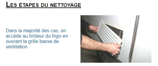

c est en forgeant qu on devient forgeron non? je n'ai pas la science infuse n ayant jamais eu de cc auparavant je ne peux pas savoir comment faire non? et sur ton 3 eme lien : http://www.camping-car-webzine.fr/fiche ... frigo.html
je vois une photo ou il est a l exterieur et je cites : Dans la majorité des cas, on accède au brûleur du frigo en ouvrant la grille basse de ventilation.
cela dit je n'ai pas ce type de grille mais ca :

Re: probleme frigo (moi aussi) {résolu}
Oui mais il y avait cette photo:
Tu ne nous embête pas, mais c'est compliqué de guider une personne sans connaitre, son degré de compétences.
Et avec le gaz, "il faut pas plaisanter"!
