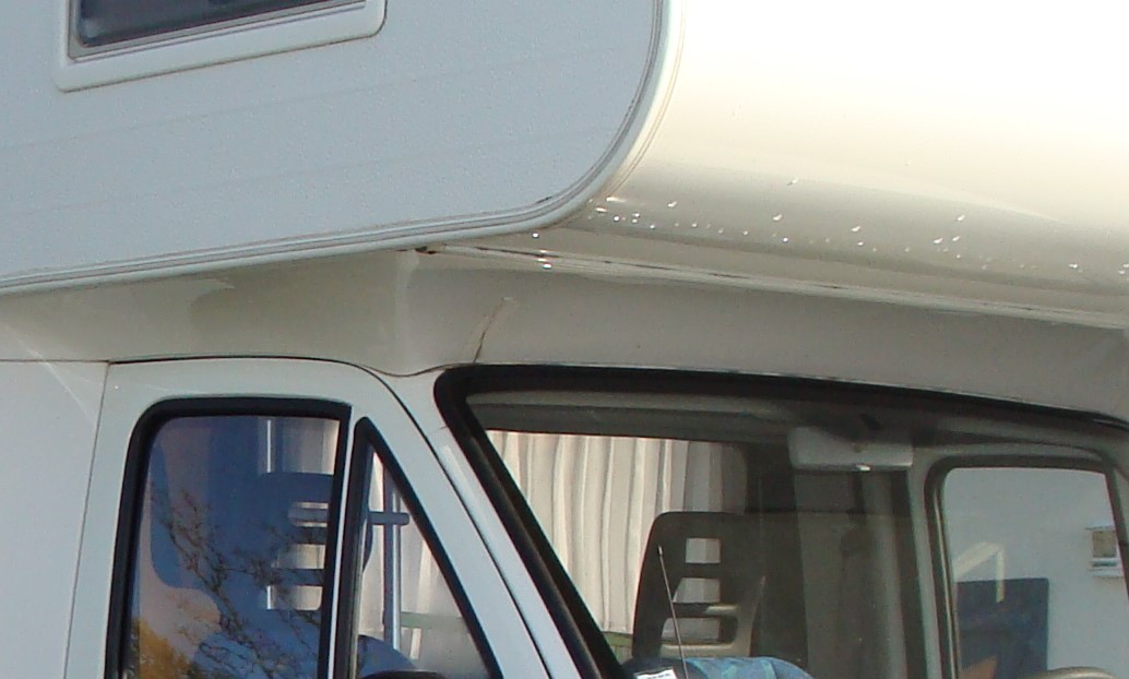

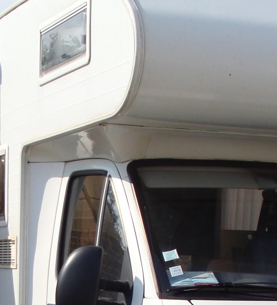

Je suis maintenant sur Challenger 191 SU de 2001 sur Fiat. Il est pour moi le cc idéal, j'adore le salon en U mais voilà le souci, il a été infiltré dans la capucine il y a deux ans et la capucine a été changée. Dois-je m'inquiéter pour le reste du cc? Par ailleurs la dame me parle de deux petits impacts qui ont incurvé légèrement la tôle?
D'avance merci pour vos précieux avis...

Il y a ceci qui m'inquiète :

Je pense que ce vehicule a pu être accidenté, ce qui expliquerait que la capucine ait été changée et aussi les deux impacts dont parle la popriétaire.
Demandez a voir les factures de ces reparations.

Cette fissure semble indiquer que la capucine a reçu un choc, ou qu'elle a porté trop de poids, et les joints de dessous sont moisis, c'est synonyme d'humidité.
Sur ce type de construction de camping car la capucine ne se change pas, ce sont les parois et le toit qui se changent, mais quand la liaison avec la cabine est endommagée elle doit être changée.
On peut raisonnablement en déduire qu'il a été mal réparé, tu peux ne pas avoir de soucis mais tu risques aussi d'en avoir!
