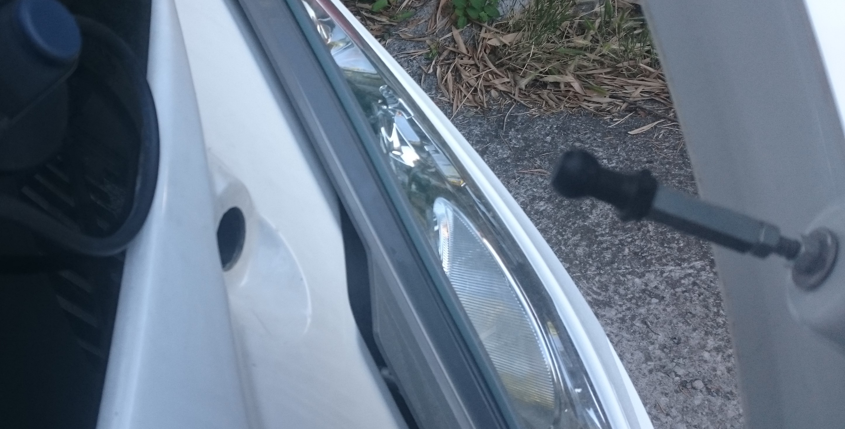

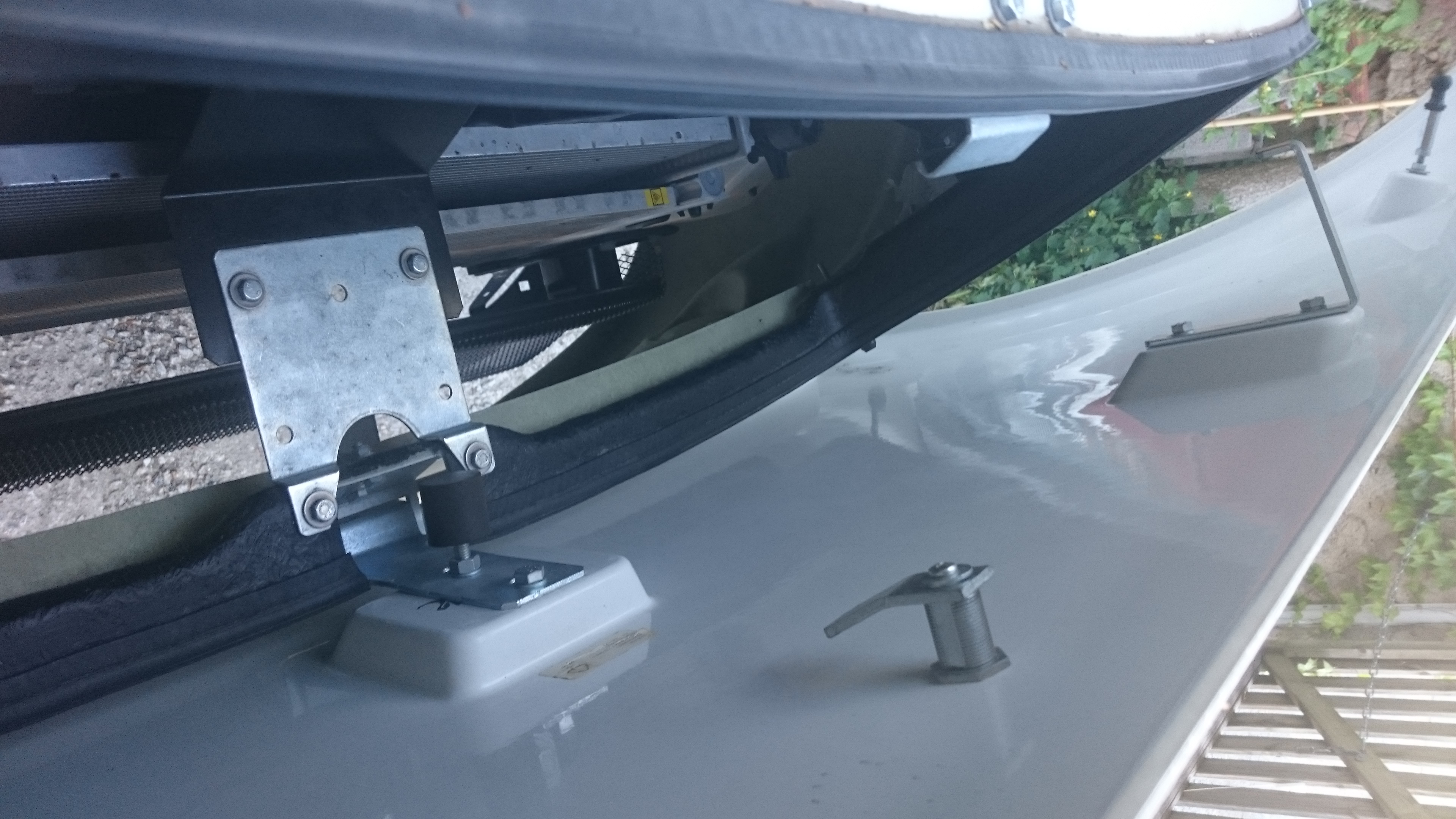

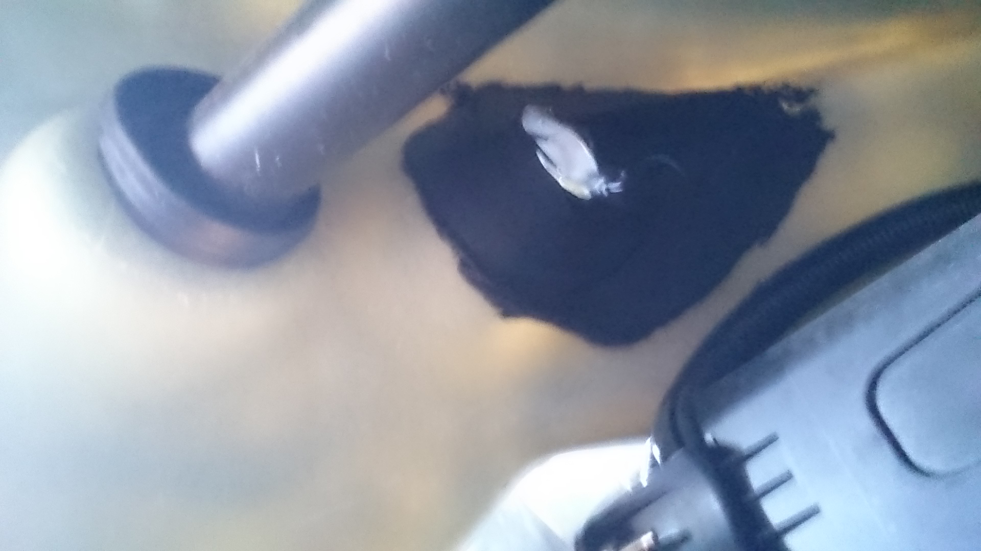

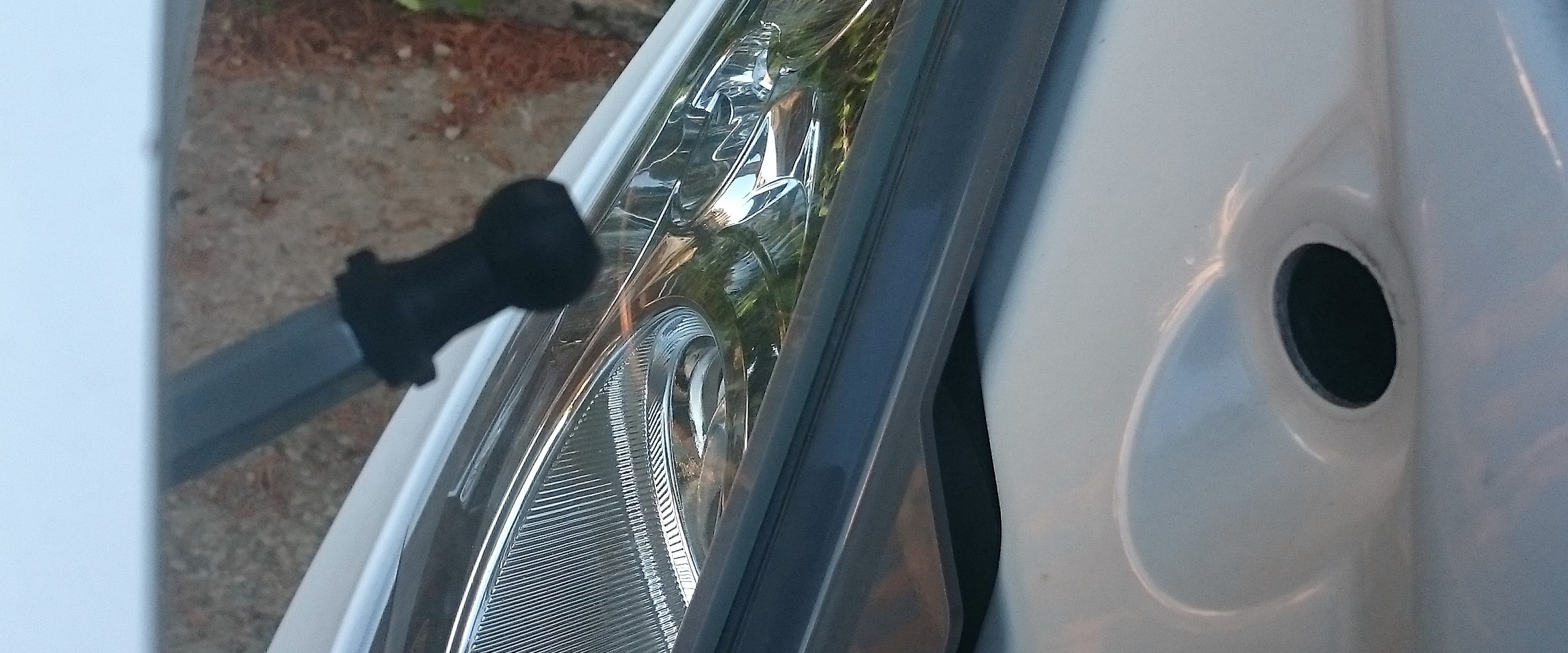

Sur mon intégral Hymer Exsis I 578, en plus du verrouillage supérieur central et de la charnière inférieure centrale, il y a de part et d'autre du capot un "tenon" qui rentre dans un trou dans la carrosserie quand on ferme.
Est-ce que vous pouvez si vous avez ce même système, regarder si quelque chose reçoit ce "tenon" pour assurer le maintien du capot car je pense que normalement il devrait y avoir un "réceptacle" pour recevoir et tenir fermé le capot.
Merci pour votre aide. ;)

Bonjour, c'est possible que ce ne soit que des "anti-gauchissement" tydtyd

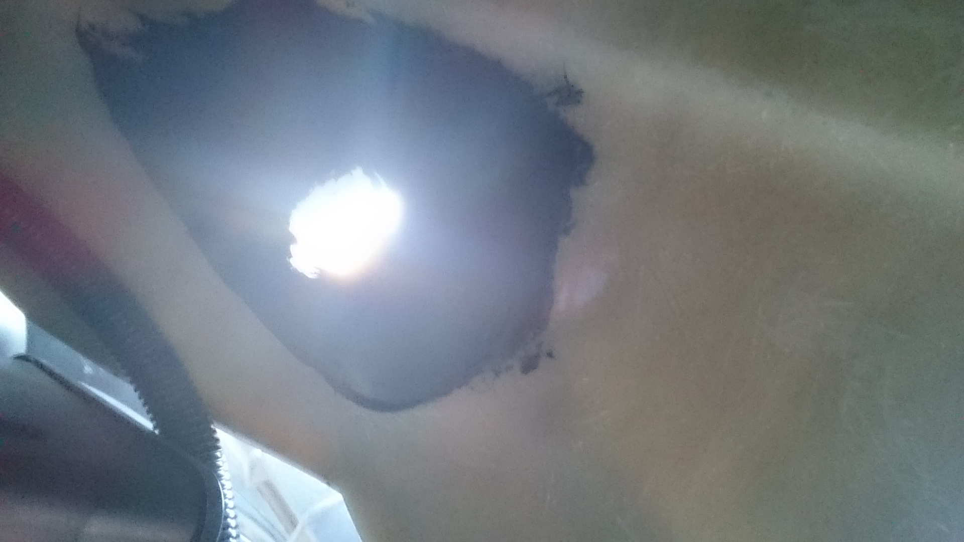

J'y ai pensé mais vu le jeu important il n'y a aucun maintient et de plus en regardant derrière les trous j'ai vu qu'autour il y avait de la colle mastic(le noir autour du trou) donc je suppose que quelque chose suite à une fragilité a du se casser lors d'une ouverture.

je pencherai a une sorte de clips qui n'existe plus sur la partie fixe,vu la tête du tenon en fermeture viendrait dans la parie fixe pour éviter les vibrassions
une sorte de passe câble en caoutchouc par exemple

pour moi se sont tout simplement des goupilles libres qui empéche le capot de monter dans le pare brise en cas de choc avant (un peut comme les anciennes DS citroen dont le capot allait dans le pare brise et parfois tuait le pilote et son passagé;

J'ai eu la confirmation d'un ancien propriétaire de ce même CC qu'il y a bien un système de fixation à l'intérieur de ces trous, j'ai vu le concessionnaire qui a reconnu qu'il y avais un soucis.

Message non lu par lolo81 » 23 juil. 2016, 15:24
Salut à tous,

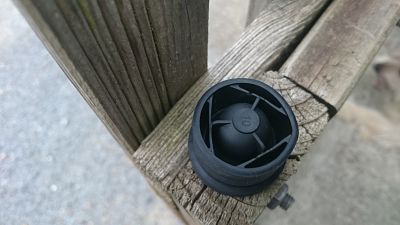

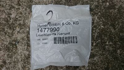

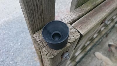

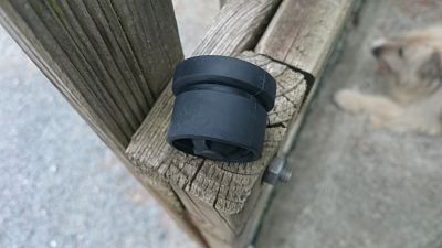

Mon problème de fixation de capot est résolu, Fabien le préparateur de chez Loisiréo Albi est venu à domicile m'installer les deux deux pièces devant recevoir les tenons.
Sur les photos ci-dessous vous pourrez voir cette piece et la référence de chez Hymer.
A+ uyuiyio
