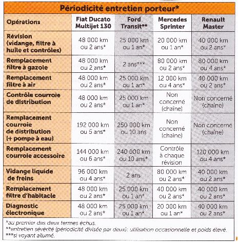

48000 km pour la première vidange faut être fou!lerite a écrit :repris sur camping-car magazine
j'ai fais la première à 10 1000 la deuxième à 20 et je viens d'arriver à 50 là j'ai fait l'entretiens complet filtres à air gasoil et bien sur à huile !

Ce document est un ramassis d'erreurs concernant le Ford. Conformez vous à la doc officielle du constructeur qui elle seule fait foi.

un moteur neuf subi des friction et tout dois ce foutre en place avec ou pas une bonne huile sur 10 000 km ça va faire de la limaille et pas qu'un peut!
La preuve au bout de 20 ou 25 000 la conso baisse et c'est normal moins de frottement après chacun fait comme il veut .

en lisant le carnet d'entretien de mon véhicule neuf j'ai été surpris de lire la première visite a 48000 km ou 2 ans je vais prendre contact avec Fiat pour voir si je peux en faire une vers 2000 kms afin de remplacer la première huile,je pense par la suite vidanger a 7/8000 mais je verrais leurs avis.
Re: periodicite entretien porteur fiat ford mercedes renault
Le filtre à air est à surveiller de près; il influence notre consommation et la performance du moteur; le changer tous les deux ans est raisonnable, mais le vérifier tous les ans et le souffler à l'air comprimé 1 fois / an est une bonne chose. Le filtre à huile doit se changer avec la vidange, quant au filtre à gazole, c'est un peu moins prioritaire, il y a une purge pour évacuer l'eau éventuelle, le changer tous les 30.000 km est raisonnable.

Inutile de téléphoner Aviano c'est ça bien que moi j'ai faite la première à 10 la 2 à 20 et la dernière à 40 000 .Aviano29 a écrit :bonjour
mieux que ça fiat à refusé de la faire avant!
maintenant ce sera tous les 20 000 une fois par moi une fois par un pro pour le filtre gasoil et pas chez fiat trop cher pour moi ça va du simple au triple
