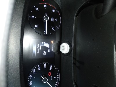

Voilà, Vidange effectuée ce matin
Ci-joint une photo avant la vidange ET je ne mettrai pas après celle ci car, exactement le même niveau d'huile
C'était pas le même mécano que d'hab
Il a mis 5,10 litres et me confirme bien batterie chargée , le but de ce moteur est de rester dans la fourchette déjà donné ci dessus
Les 6,10 litres donné dans la Doc EST moteur neuf SANS huile du tout
Il dit que seul éventuellement les tous petits garagistes vident le soir et remplissent le lendemain et encore, pas certain que toute l'huile soit sortie ( endroit.qui stagne)

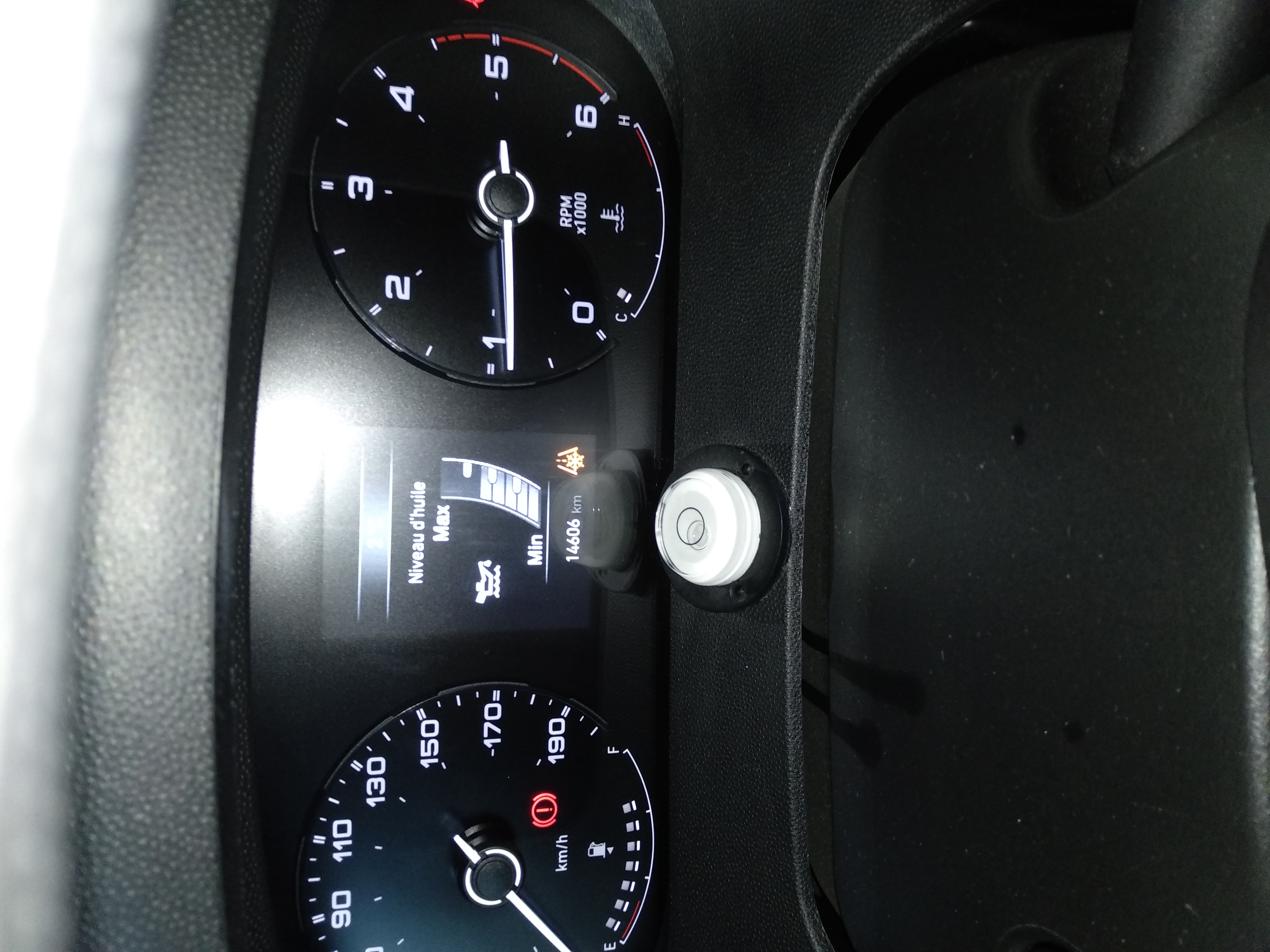

Pour en revenir au niveau d'huile
Comme indiqué plus haut ( photo de la jauge )
Aujourd'hui, j'ai ENFIN pû faire une petite sortie mais, pas loin de chez moi en cas où pour deux trois jours :sad:
Bref, le niveau avant de partir étant resté au même, v'là qu'en arrivant à destination, je regarde la jauge
Ben, le niveau est monté de deux traits :eek:
Heureusement que le gars n'ait pas mis plus d'huile sinon, j'aurais le voyant niveau trop haut
Je viens de voir que j'ai très exactement fait 520 bornes depuis la dernière vidange ET, comme j'avais branché le CC, ma batterie était à toc niveau charge ( vu que sur le tableau de bord, on voit quand Celui ci monte ou reste à 12 V )
Bref, conclusion 5,1 litres et bel et bien suffisant ET, si vous voulez rajouter, mieux vaut attendre d'avoir fait au moins 500 bornes fgs

À tous les concernés, avez vous par hasard regardé le niveau de la jauge AU moment de votre achat sdtrsyf
Si oui, perso , ma jauge n'était guère plus haute que sur la photo plus haut dans le post
Ok, je m'étais dit que mettre moins d'huile multiplié par le nombre de moteur, ça fait une sacrée économie au constructeur vu le prix de celle ci 0w30 pour rappel
Bref, à mon avis, l'erreur est que les données techniques sont:
6,10 l avec filtre OU , 5,90 l sans filtre
Ok mais , pour moi, cela correspond au moteur neuf sortie de la chaîne de montage SANS aucune huile dedans
Sachant que par la suite, on fait une vidange, ben il restera tjrs de l'huile par-ci par-là et donc, la quantité notée est effectivement de trop
Les données que j'ai reçu du technicien Fiat est la suivante ( déjà donné mais une piqûre de rappel est tjrs bonne surtout qu'il va y avoir de plus en plus de personnes concernées et s'ils lisent ce post ben :bienvenue: )
Voici les '' bonnes '' données à suivre
La quantité à respecter est d'être entre 4,622 l ET 5,425 l
Chez moi, ils ont mis 5,10 l filtre compris
Conclusion
Ne cherchez pas à tjrs vouloir être au max car de toute façon, le tout dernier trait du haut de la jauge EST déjà l'alerte
L'alerte mini, je connais pas mais je pense que notre ami d'hier l'a plus ou moins donné, ce serait bien qu'il confirme :sad:
Également, il est important de savoir que le niveau réel ne sera que moteur en température de fonctionnement ET, batterie chargée au max
Voili voilà, je me suis pas mal répété mais SI cela peut éviter que les personnes concernées soient dans la ..... '' panique '' , tant mieux
