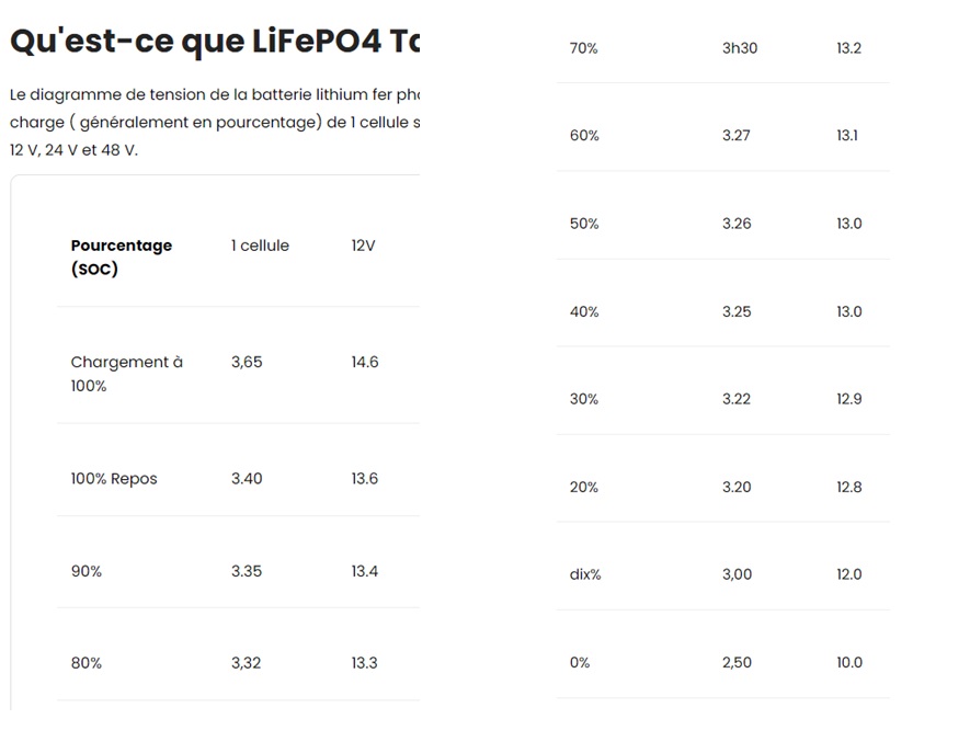

afin que tu es une base de "discutions" , je te donne quelques mesures de ma batterie lifepo.
c'est une 300 ah.
à la maison je suis en charge 220 v tout le temps (via ebl)...avantage en faisant cela ma batterie porteur est toujours chargée.
ma batterie life po affiche 13.72 v ( à l'instant mais mon eau chaude fonctionne et mon frigo)
un soc à 100/100
une température de 23 degrés à la chaleur exterieur la plus haute ( 18h)
une empératur de 15 degrés à la chaleur exterieur la plus basse ( 7h du matin)
lorsque je roule mon dc/dc charge ma batterie jusqu'à sa coupure de charge à 14.7 v
si ma batterie ( aprés un bivouac) est à 13.27 v à 11h ......et que je roule à 12h30 elle est à 14.17 volts ........et à 14h elle est à 14.55 v
j'attire ton attention aussi pour te dire.
tu dis que ta batterie affiche 11.23 v sauf erreur de ma part, cela veut dire que ta batterie en un un sérieux coup dans le nez et elle est en dessous de son seuil de sécurité 20/100.
voici un tableau ,que j'ai fait pour te donner une idée des pourcentages et voltage.
désolé pour ma franchise, mais je te transmet tous ces éléments pour que tu tapes du poing sur la table.
