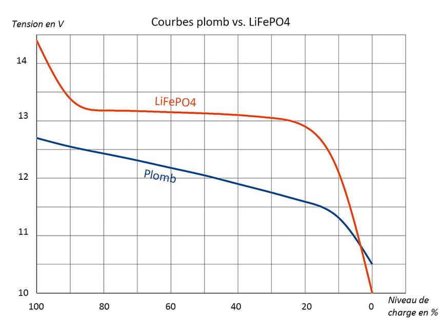

au fait la lithium Litimr de 200 A est afficheé au tableau a 13,30v ,c'est normal?
je pensais plus !!!

Gilles ,Une batterie lithium LiFePO4 de 12 V chargée à 100 % maintiendra une tension d'environ 13,3-13,4 V.

jean luc 50700 a écrit : 29 mars 2025, 12:17 Gilles ,Une batterie lithium LiFePO4 de 12 V chargée à 100 % maintiendra une tension d'environ 13,3-13,4 V.
ryutr Et pas qu'a 100%!
Le tableau d'origine n'est pas capable d'estimer le niveau de charge d'une LFP!!!
Il faut installer un moniteur de batterie (SmartShunt ou BMV 712 Victron) sauf si la batterie est Blutooth alors il suffit d'aller voir dans l'application.
A lire: https://www.peche-poissons.com/nautisme ... 686887.php
