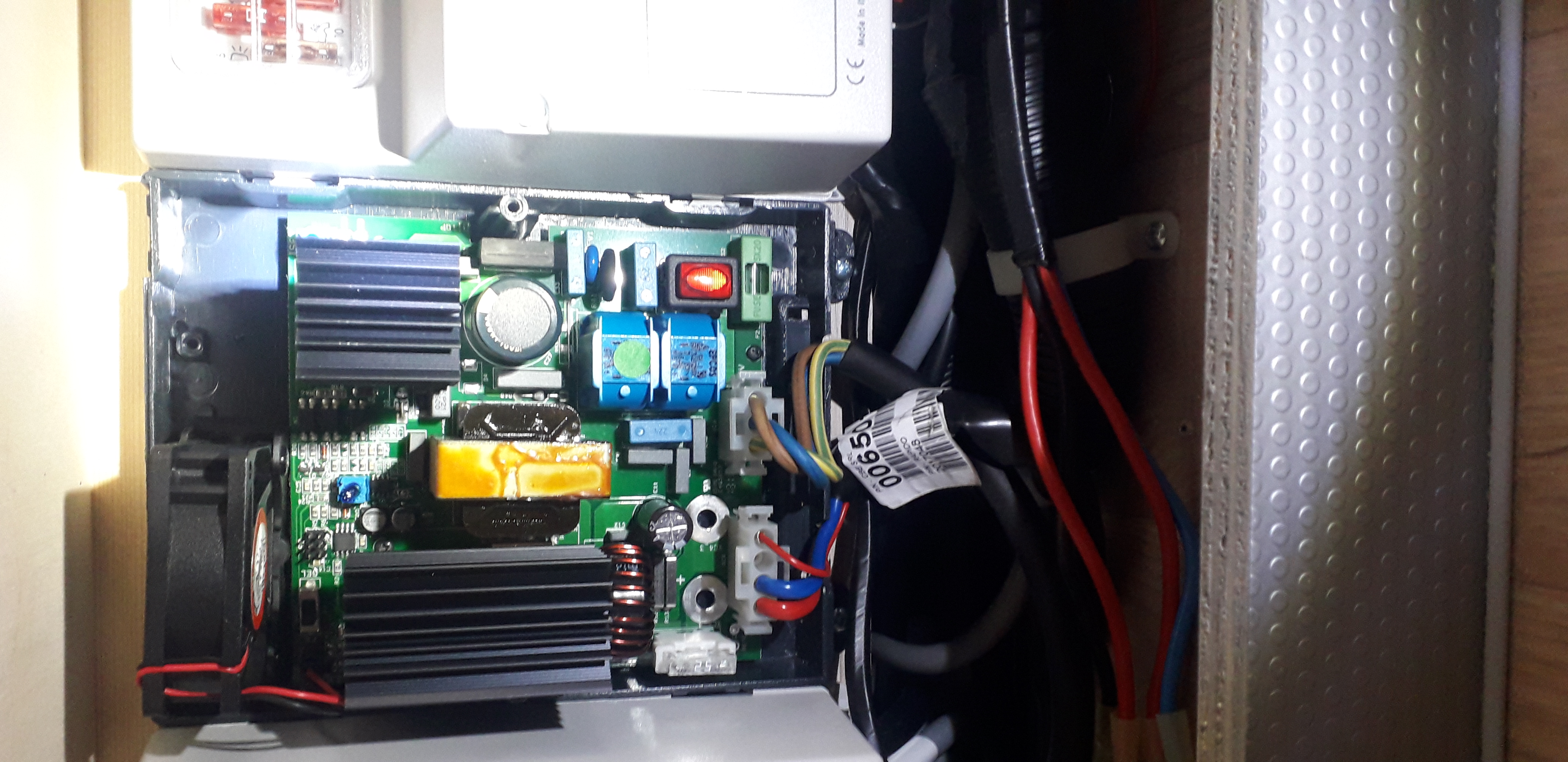

J ai bien relu ton post ,mais comme je ne suis pas trop futé en électronique je t'envoie une photo de mon CB 516 car je ne sais pas ou se trouve ce fameux potentiomètre. Peux tu me l'indiquer Merci ?

Sur ta photo de la carte du chargeur CBE CB516, je ne vois qu'un seul potentiomètre de réglage, le petit bleu en haut, situé à peu près au milieu entre le ventilateur et le rectangle jaune (transformateur).
Ton chargeur n’est pas tout à fait identique au mien. Sur le mien il y a 2 potentiomètres : l’un est situé au même endroit que celui qui est sur ta carte, il règle la tension. J’ai un 2 ème potentiomètre un peu plus bas et un peu à gauche, qui n’existe pas sur ta carte, chez moi il règle la limite d’intensité.
Je suppose donc, mais ne peut en être certain, que ton chargeur ne possède pas de réglage de la limite d’intensité, et que le petit potentiomètre bleu règle la tension.
Voici ce que j’ai noté pour le mien en septembre de cette année :
chargeur d'origine : CBE CB516 carte vue avec les bornes de raccordement en bas ventilo en haut : le potentiomètre du haut (décalé vers la droite) règle la tension, celui plus bas décalé vers la gauche règle la limite de courant (à fond on dépasse largement les 16A)
chargeur d'origine : CBE CB516 12/9/24 : mis switch sur A , réglé à 14,2V, vérifié : il repasse à 13,6V après 4h. Potentiomètre de réglage d’intensité ajusté sur 16A.
Si tu souhaites conserver ce chargeur, il te faudrait communiquer les caractéristiques exactes de la batterie que tu vas mettre, afin de voir s’il est nécessaire d’ajuster la tension du chargeur, et de combien.
En plaçant le commutateur de sélection de type de batterie sur « A, pour plomb acide », la tension de charge serait de 14,1V et celle de floating de 13,5V, c’est peut être un peu juste, seul les caractéristiques de ta batterie peuvent nous le dire. Si c’est un peu juste elle ne sera pas totalement chargée, il ne manquera pas grand-chose mais l’équilibrage de fin de charge opéré par le BMS, risque de ne pas être bon, dans ce cas il faudra ajuster la tension du chargeur à celle préconisée par le fabricant de la batterie.
Donne les caractéristiques de la batterie que tu veux mettre, et on verra ce qu’il faut faire si tu conserves le CBE CB516.

Pour le chargeur :
Si tu laisses le CBE CB516, vérifie que le commutateur de sélection de type de batterie est sur « A (plomb acide), normalement il doit y être puisque tu avais une plomb acide.
Sur le CBE CB516, Il faudrait que tu remontes un peu la tension de charge, 14,1V c’est un peu juste, il faudrait la monter à 14,2V. Pour ce faire, tu déconnecte ta batterie actuelle, puis tu mets le CBE 516 en marche, tu n’allumes pas le tableau de commande électrique de manière à n’avoir aucun consommateur branché au chargeur, tu branches un multimètre numérique de bonne qualité en sortie du chargeur, ou sur les cables débranchés qui arrivent à la batterie. Tu notes la tension : elle doit être de 14,1V +- 0,05V. Si ce n’est pas le cas, ton multimètre n’est pas précis, il faudra en trouver un autre. Tu fais un repère avec un marqueur sur le potentiomètre bleu de la carte, une photo zoomée peut aussi servir, avec un tout petit tournevis tu tournes légèrement le potentiomètre dans le sens des aiguilles d’une montre, si la tension n’évolue pas on arrête tout et on remet le potentiomètre sur sa position initiale. Si ça évolue tu règle à 14,2V maxi et c’est fini. Tu arrête le chargeur et tu branches la batterie.
