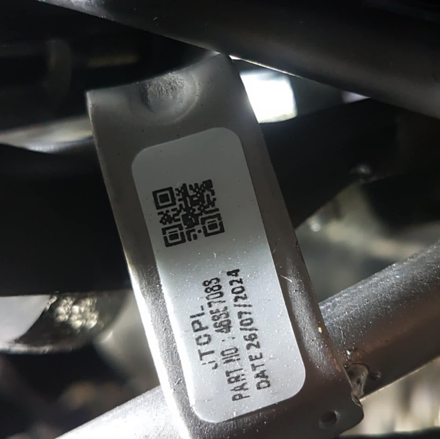

Schützenkönig
Messages : 3
Enregistré le : 24 déc. 2024, 12:06
Message non lu par Schützenkönig » 04 févr. 2025, 19:57
voila une photo du n° de la jauge, je vais essayer de faire une photo demain pour voir ou elle rentre dans bloc
Message non lu par Alain Deloin » 04 févr. 2025, 20:58
Ok merci car là, un peu difficile de savoir où :mrgreen:

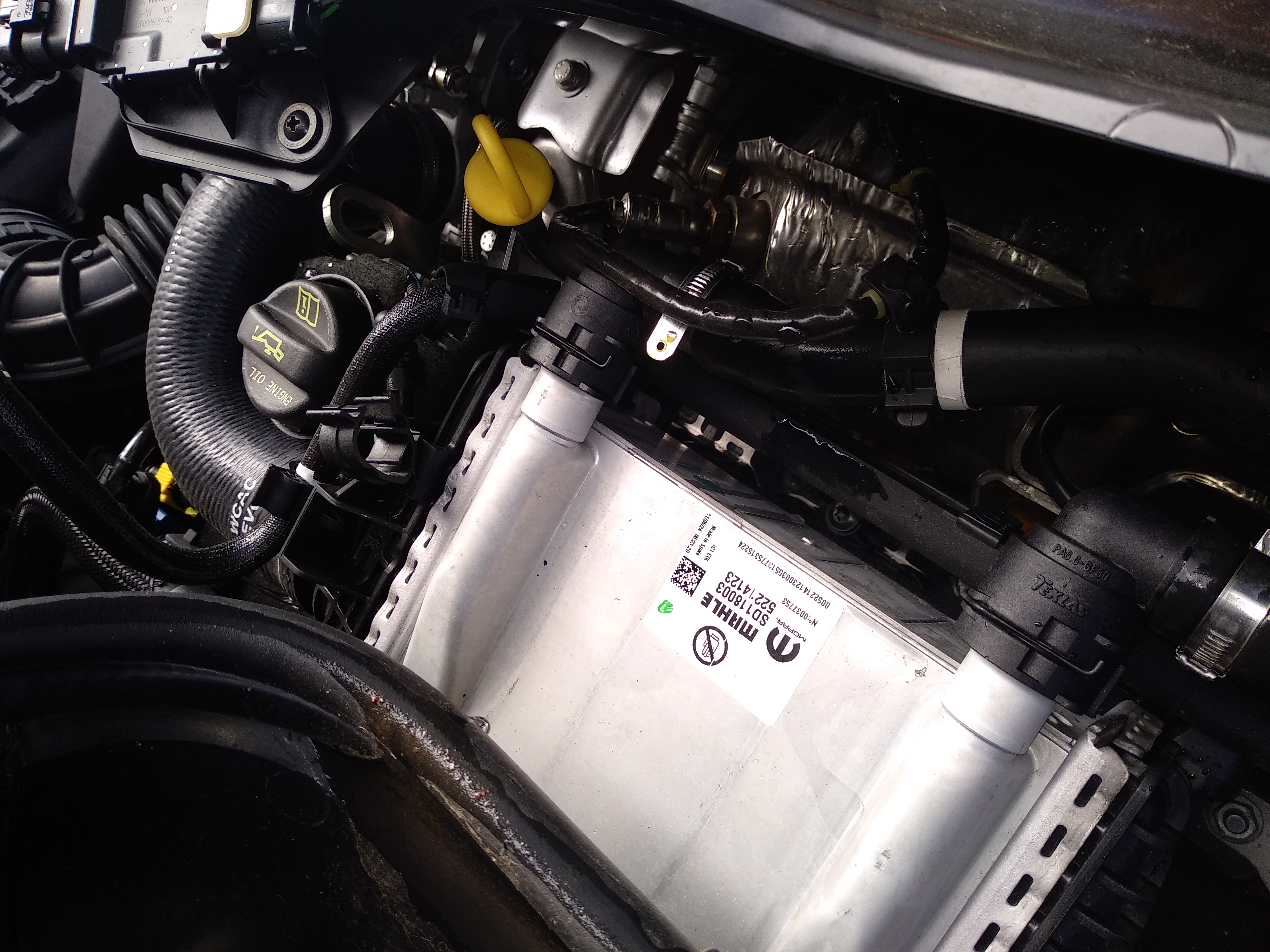

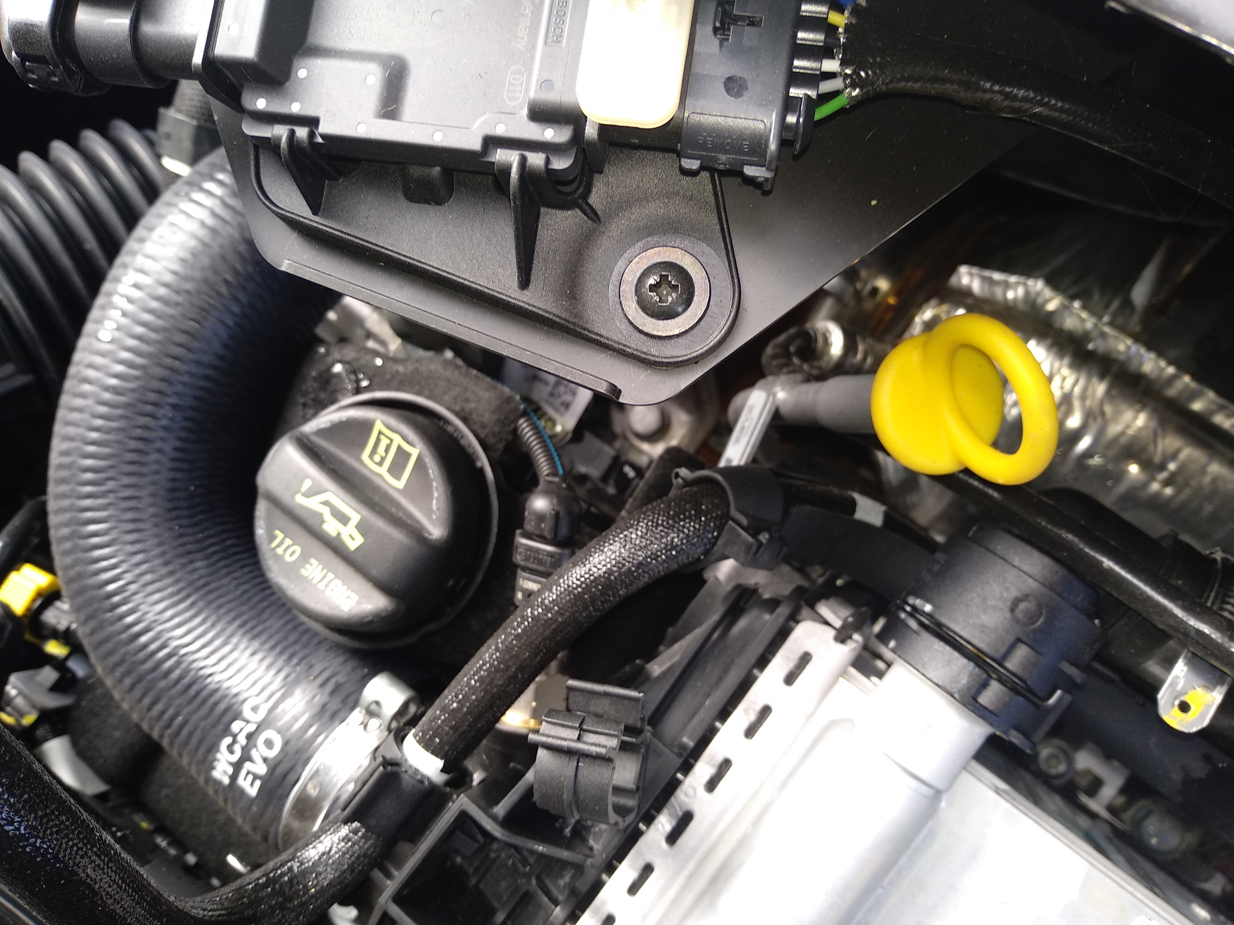

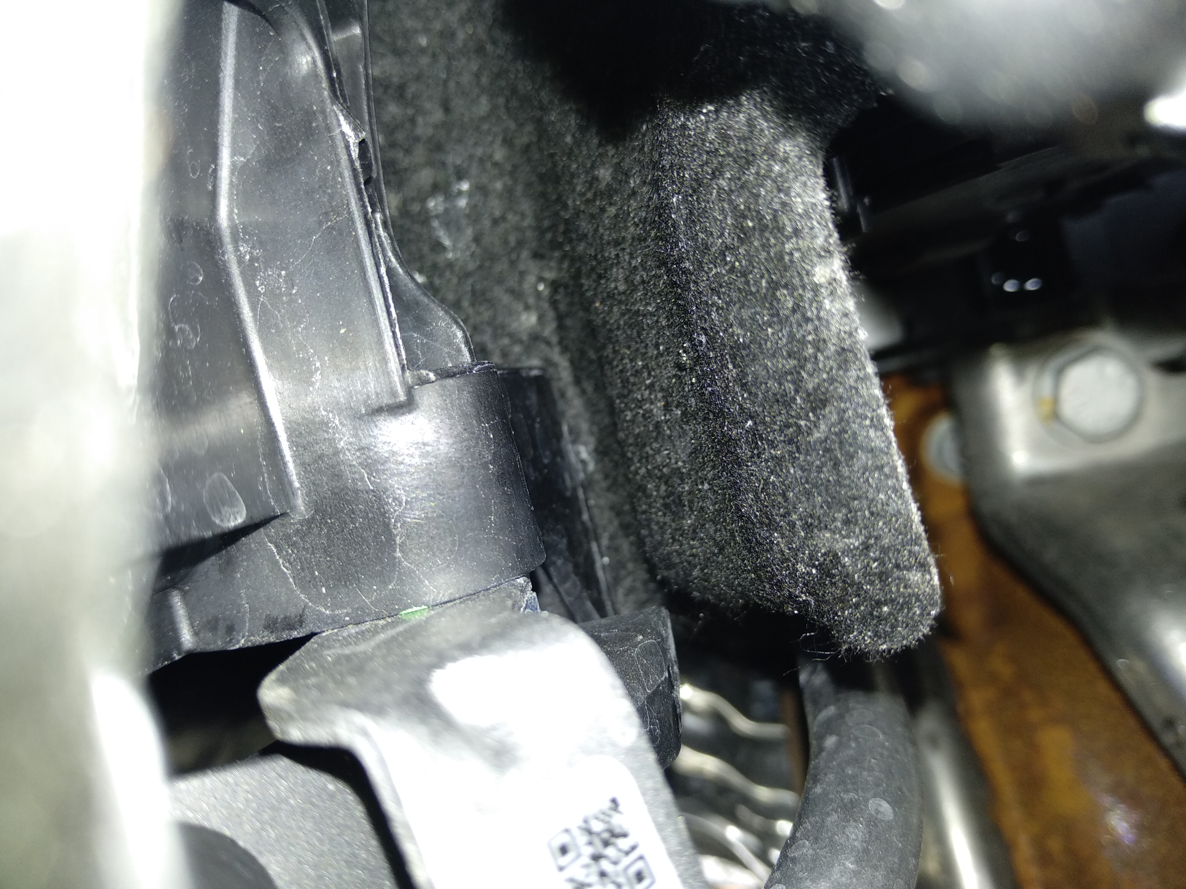

Message non lu par Alain Deloin » 23 mars 2025, 18:26
Hello :mrgreen:
Bref, impossible pour moi de faire une photo là où elle rentre dans le carter d'huile
Faudrait peut être le faire par dessous et encore :sad:
Mais, oui, y a bien la jauge maintenant :super:
