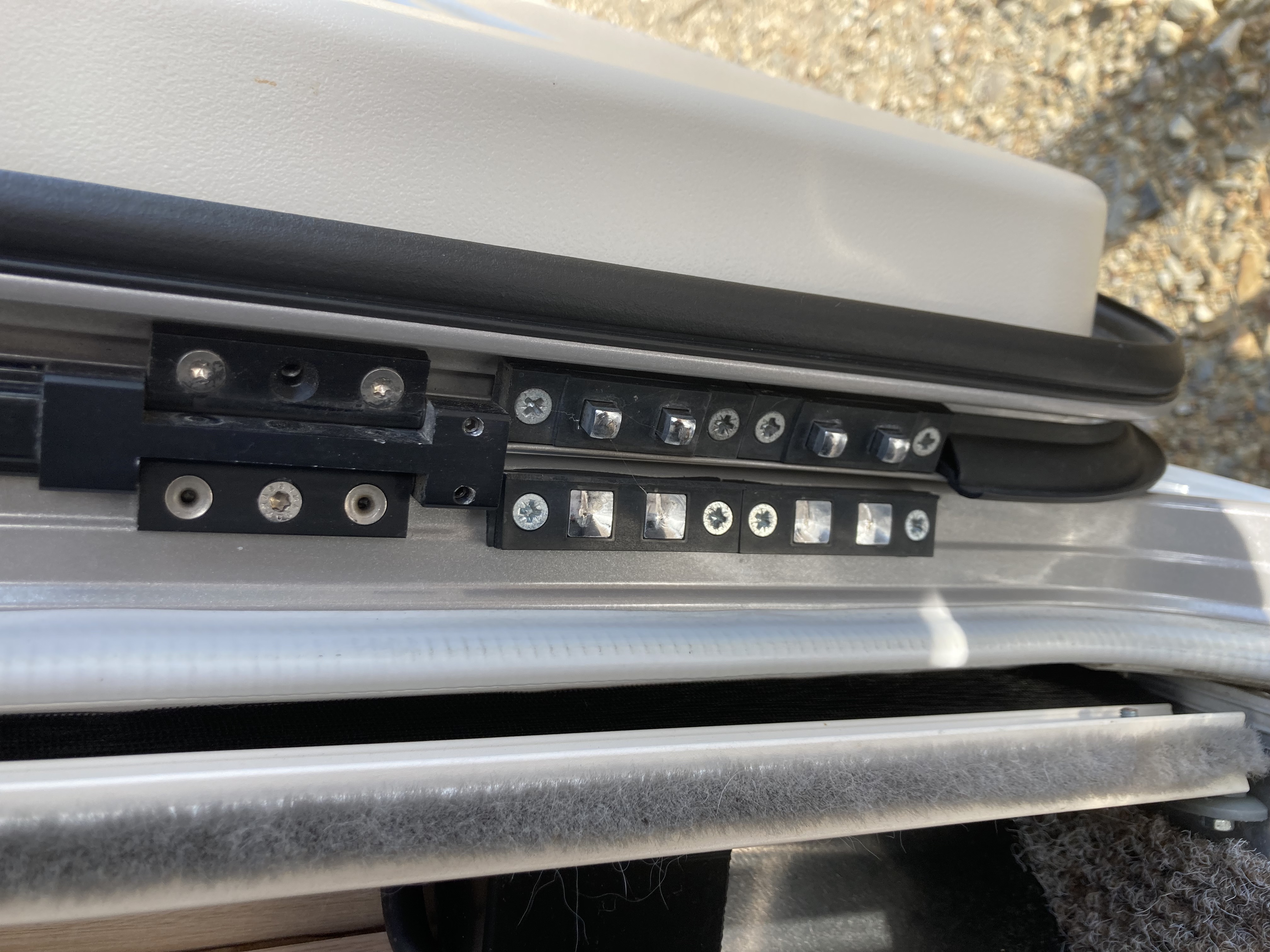

Je met 2 photos de mon système.
On voit les contacteurs sur la porte ,l’une sur le chambranle fixe et l’autre sur la porte.
Le fait de fermer la porte ce dernier tourne avec la porte et fait contact.
Quand ont regarde bien ,il y a 4 vis et on saute de joie en disant «  impec je les enlèves et on accède aux contacteurs…..que neni ils ne servent qu’à régler la hauteur des contacts.
Et du coup j’ai été obligé d’enlever toute la garniture intérieur blanche de la porte.
La partie poignée de porte intérieur,pas besoin de la faire ,car ma garniture et faite en deux parties et un coup de chance ,concernant la poignée intérieur,pas besoin de démonter celle la.
