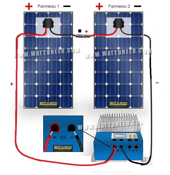

Message non lu par Anonyme 3232 » 23 août 2016, 22:42
Tu as raison, je viens de le modifier!
Faire les choses dans la précipitation, et répondre sur plusieurs forum n'est pas bon.
land17 si tu as imprimé ou enregistré ces fichiers, supprime les et remplace les par ceux ci.
Branchement en série:
Brabchement en parallèle:
land17

1 - Le régulateur vitron energy MPPT 75/15 a une capacité de 200 watts, sous une tension de 12 volts et de 400 watts PV en 24 volts.
2 - Pour une meilleur rendement sur la notice du régulateur ils préconisent une installation en 24 V.
3 - Tu peux donc poser 2 panneaux 24 V de 200 W chacun montés en parallèle sur ton régulateur ( = raccordés avec + et raccordés avec -).
Avec ce montage ta production théorique sera de 400 W en 24 V, qui une fois convertis en 12 V va te donner 32 Ah.
Mais comme les panneaux solaires actuels ont un rendement approximatif de 20 % (c'est ce qu'ils donnent sur le net, je ne suis pas technicien), tu ne peux compter dans le meilleurs des cas que sur 7 A environ de production par heure d'e luminosité.
Ce qui est déjà bien car avec 7 heures d'e luminosité, tu chargeras 7 Ah X 7 Ah = 42 Ah par jour!
