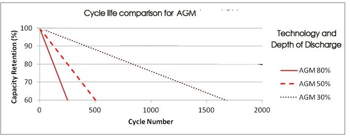

Message non lu par Anonyme 3232 » 26 mars 2017, 16:14
Il faut savoir qu'en règle générale sur une batterie, plus la décharge est profonde, et plus la durée de vie est raccourcie.
Un petit schéma qui montre bien cela c'est pour batterie AGM mais c'est pareil pour toutes les autres, sauf que selon le type la durée de vie en nombre de cycles est plus ou moins longue.
Les batteries acide ont la durée de vie la plus courte, les AGM ont une durée de vie plus longue (X par 1.5 à peu près), et les GEL ont la durée de vie la plus longue (X 2.5 environ, toujours par rapport à une batterie acide).
Viennent ensuite les batteries au lithium qui ont la durée de vie la plus longue de toutes mais elles ne sont pas très rependues
Donc comme je viens de le préciser il faut étudier le juste équilibre, ça veut déjà dire savoir quantifier sa consommation et sa production, pour une bon résultat tout cela se calcule.
