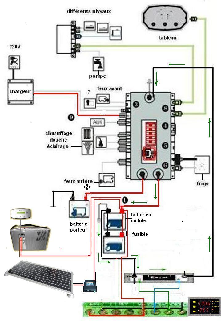

Mais les deux branchements sont identiques
Pas du tout, regarde bien dans le détail!
Mon câblage:
Marcolino84120
Messages : 1301
Re: Panneaux souples montage et retour d'expérience
Message non lu par Marcolino84120 » 31 mars 2017, 08:33
Oui effectivement Bob sur le mien c'est comme ça avec un fusible !
les dessins je comprenais pas effectivement rien à voir

Bob a dit :
Le câblage recommandé part certains pour le montage de batteries en parallèle est le suivant:
http://www.alsace-batteries.net/images/ ... allele.jpg
Mais un autre câblage est aussi préconisé:
http://www.myshop-solaire.com/myshop_im ... allele.png
Alors lequel choisir?
Je crois que par rapport au premier plan de câblage, l’explication donnée, n'est que théorie et que rien n'est prouvé!
Le premier montage est préférable car les 2 batteries sont connectées à l'utilisation avec exactement les mêmes longueurs de cable, donc même résistance, donc courants également répartis.
explication :
le courant circule du + vers le - (sens conventionnel)
Le point de départ du courant vers l'utilisation : il est situé sur la borne + de la batterie de droite. Un cable supplémentaire A de résistance R1 amène le courant de la batterie de gauche à ce point de départ vers l'utilisation
Le point de retour du courant : il est situé sur la borne - de la batterie de gauche. Un cable supplémentaire B de résistance R2 amène le courant jusqu'au moins de la batterie de droite.
si les 2 morceaux de cable A et B sont de même longueur, les résistances R1 et R2 sont identiques, et les courants sont parfaitement répartis entre les 2 batteries.
Bon c'est très théorique, à ce niveau de détail on recherche la perfection
car faut quand même relativiser. En effet les résistances des 2 cables A et B cités sont très faibles, au regard des résistances de contact des connexions sur les bornes des batteries, cuivre sur plomb avec parfois un peu d'oxydation.
Si on veut améliorer, c''est plutôt là qu'il faut intervenir, en ayant toujours des bornes très propres, car si 1 seule borne n'est pas propre, la batterie concernée travaillera moins en raison de la résistance de contact.
