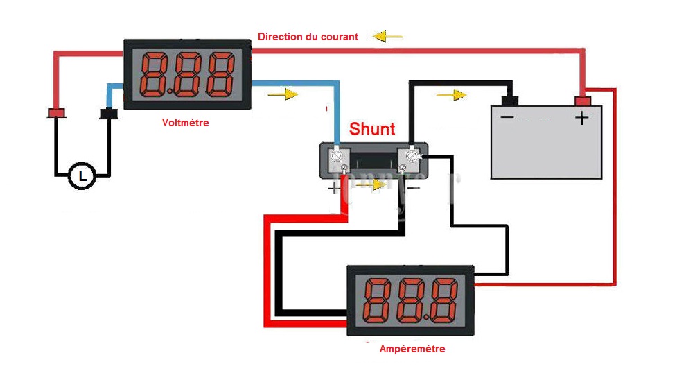

Message non lu par Anonyme 3232 » 30 mars 2017, 00:57
Qu'est ce qu'un shunt:
un shunt est un dispositif de très faible impédance qui permet au courant de passer d'un point à un autre d'un circuit électrique en utilisant très peu d’énergie.
Un shunt de mesure est une résistance de faible valeur utilisée pour mesurer le courant électrique circulant dans un conducteur ;
Schémas de branchement d'un Ampèremètre sur un shunt:
Un voltmètre se branche comme un lampe avec un + et un -.
Claude 76110
Re: Panneaux souples montage et retour d'expérience
Message non lu par Claude 76110 » 30 mars 2017, 09:44
Merci Bob pour ce petit schéma qui explique bien et simplement le principe du shunt.
Comme on le voit, rien de compliqué dans le branchement,
c'est surtout dans le choix des appareils qu'il ne faut pas se tromper, sinon l'indication ne sera pas bonne, ne correspondra à rien.
Ex : si on met un shunt 50A / 75 mV , le rapport A/mV n'est pas de 1, et l'affichage sera erroné car la quasi totalité des afficheurs indiquent 1A pour 1 mV
Les kits complets ou l'afficheur est appairé au shunt garantissent un bon affichage sans ce soucier du rapport du shunt.
C'est une solution pour qui veut faire très simple.
Mais ces kits présentent 2 inconvénients : ils ne peuvent indiquer le sens du courant (charge ou décharge), et surtout ils sont assez énergivores, car ce sont des afficheurs à diodes électroluminescentes.
L'autre solution consiste à acheter séparément shunt et afficheur, en prenant soin de prendre un shunt avec un rapport de 1mV pour 1A.
Dans ce cas, il faudra choisir son afficheur.
il en existe des "simples" qui n'indiquent pas le sens du courant, hyper simples à brancher
et d'autres qui peuvent indiquer avec une signe - devant les chiffres, que le courant s'est inversé, ce qui pour une batterie signifiera une décharge
Ces derniers afficheurs sont un peu plus compliqués à brancher car il leur faut une alimentation totalement indépendante des batteries du camping car, sans masse commune. Ceci est possible grâce à un tout petit circuit à 4€ appelé convertisseur DC/DC isolé, alimenté par la batterie du camping car. Là aussi il faut faire le choix du bon modèle. Sur mon camping car j'ai mis ce type d'afficheur.
Il est préférable de choisir des afficheurs qui consomme peu, voire quasi rien, sinon gare à la décharge lente des batteries. Ou alors mettre un petit bouton poussoir pour ne les allumer qu'à la demande.
Je vais faire un dossier, avec les solutions possibles, des plus simples pour ceux qui ne sont pas bricoleurs, à un peu plus compliqué pour ceux qui n'on pas peur d'utiliser un fer à souder. Et bien sûr les références des appareils à acheter et les liens pour les commander.
Bonne journée, et avec le beau temps. Il fait très beau en Limousin.
