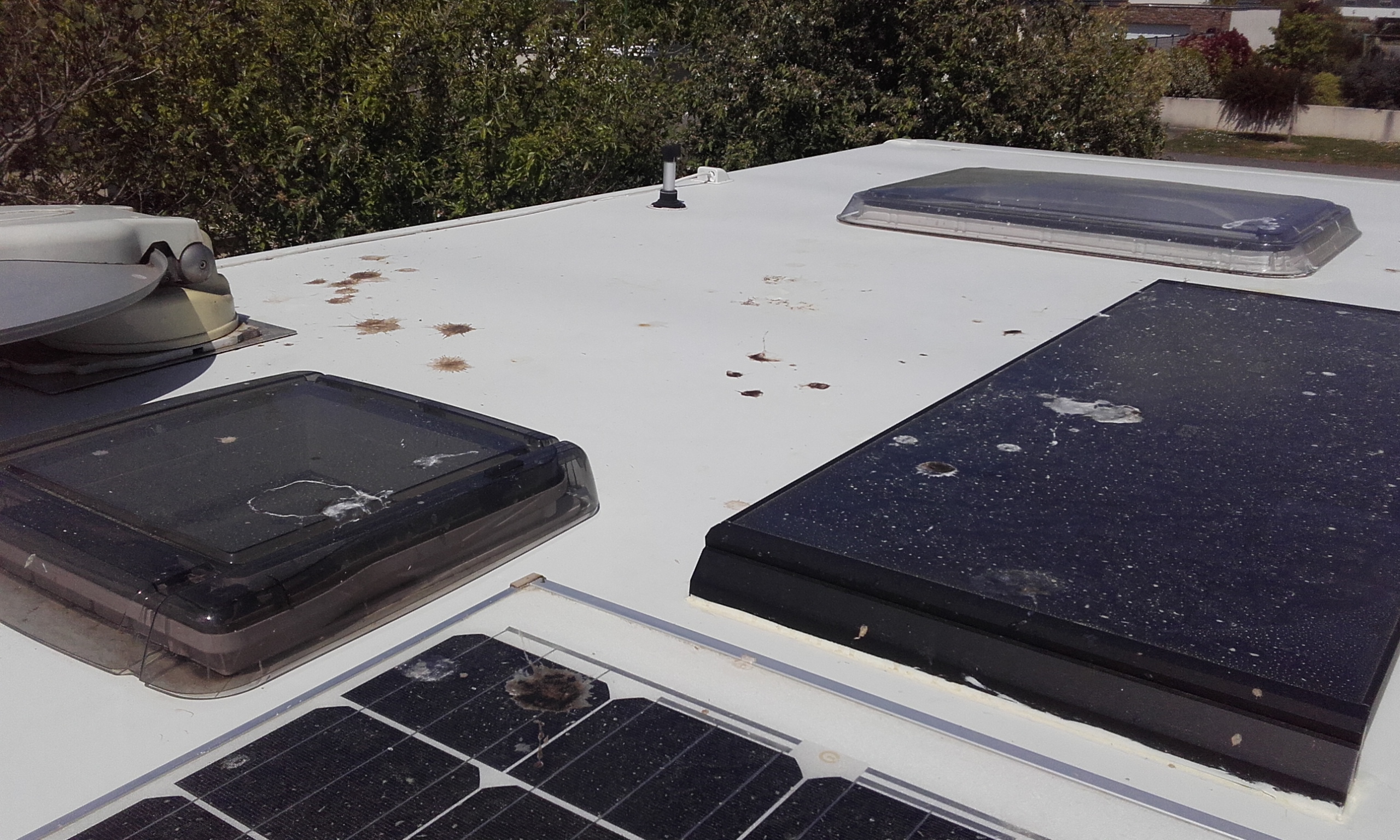

Posés en Parallèle, 1 Normal de 2012 et un Black cristal de 2017
Ils ont été nettoyés depuis (Stationnement sous un poteau électrique les mouettes ont adoré les toilettes)
