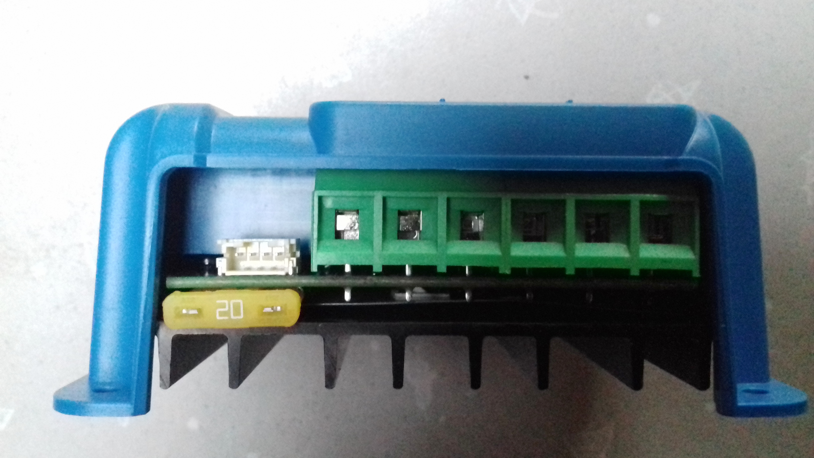

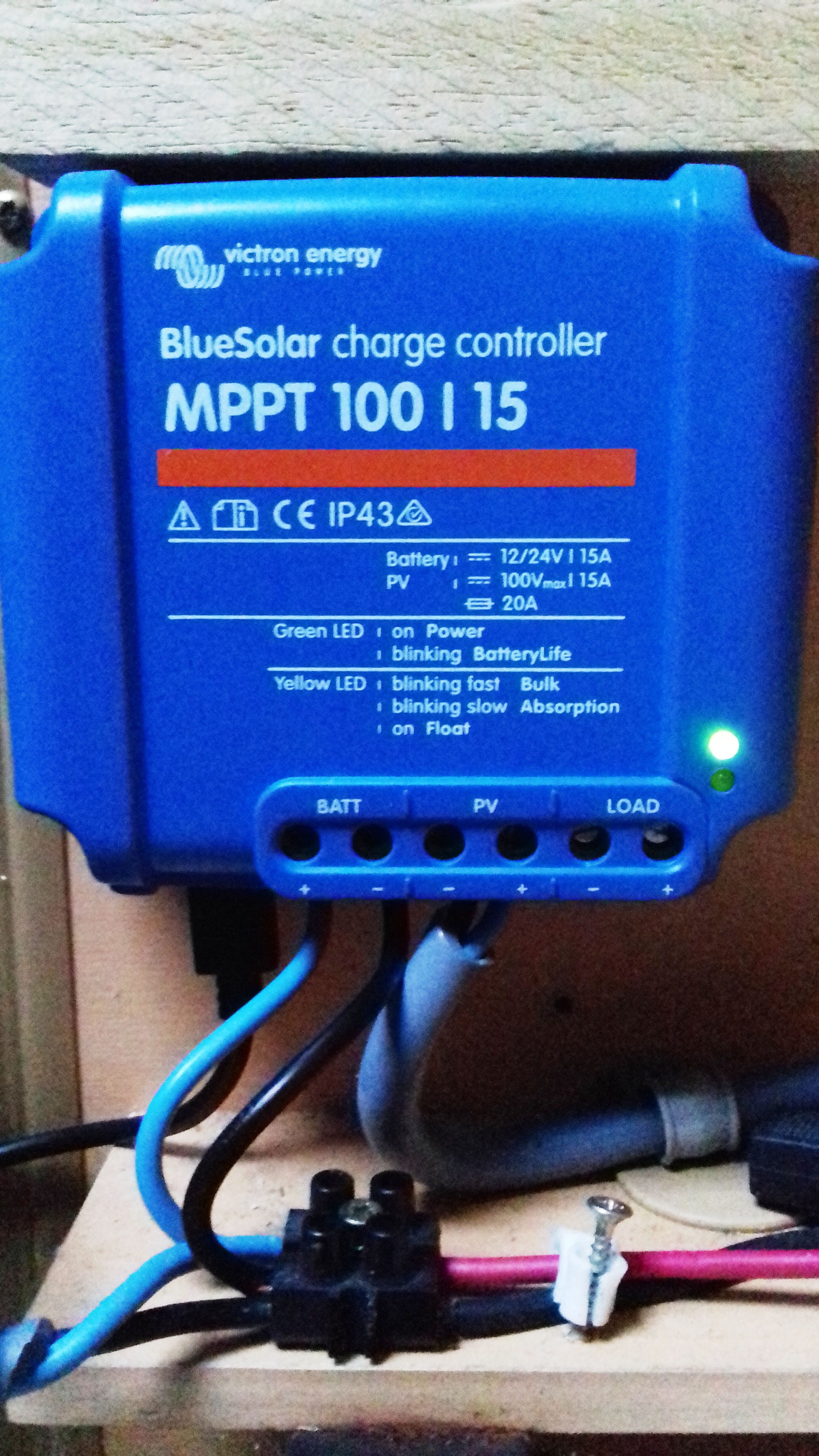

J'ai commander un régulateur de charge MPPT Victron Energy bluesolar 100/15 , 200W de panneaux solaire sous 12 , 15 Amp et la prise VE.DIRECT
quelques photos :
prise VE.DIRECT au dessus du fusible de 20 Amp
installé en fonctionnement et VE.DIRECT branché

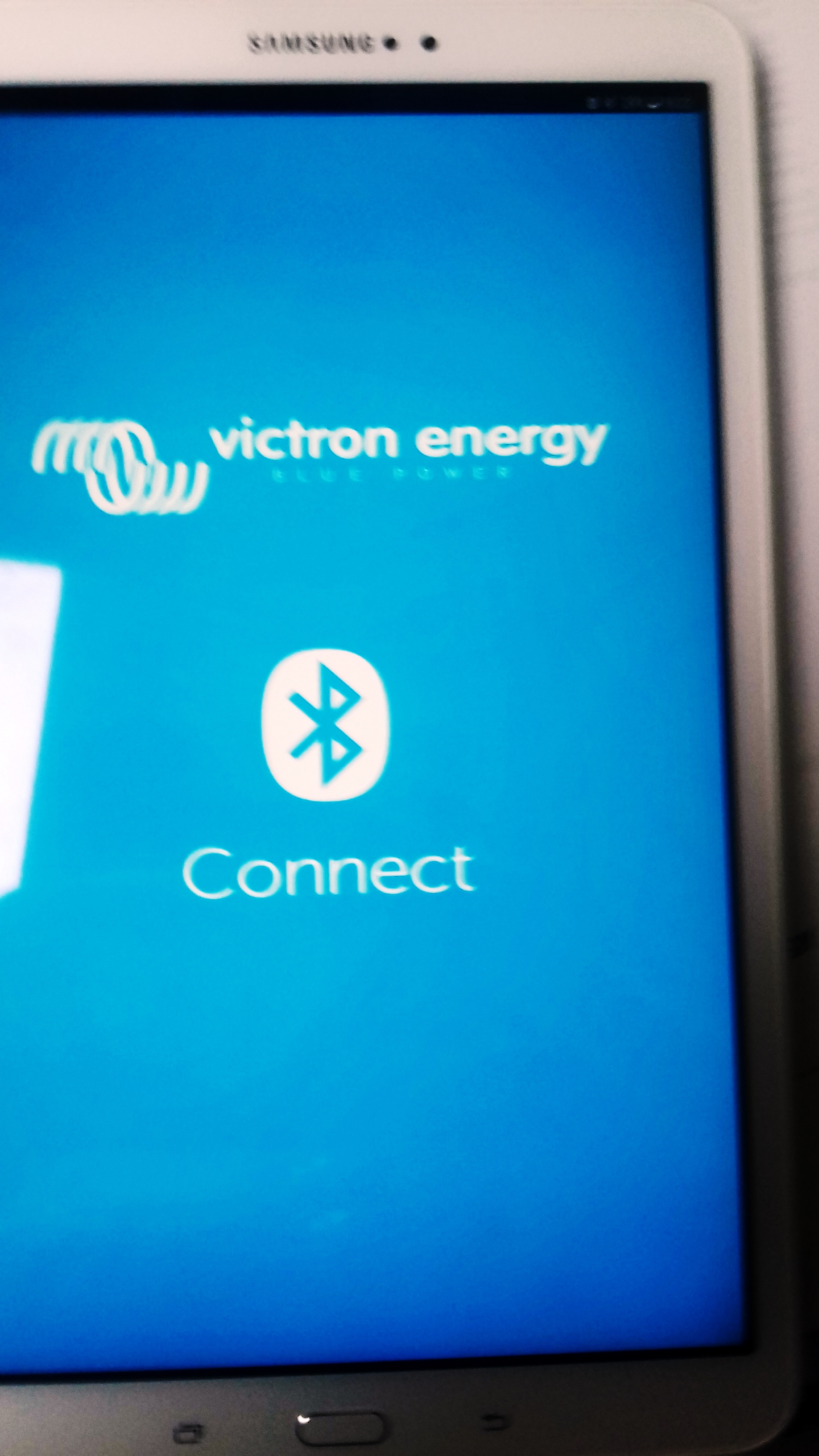

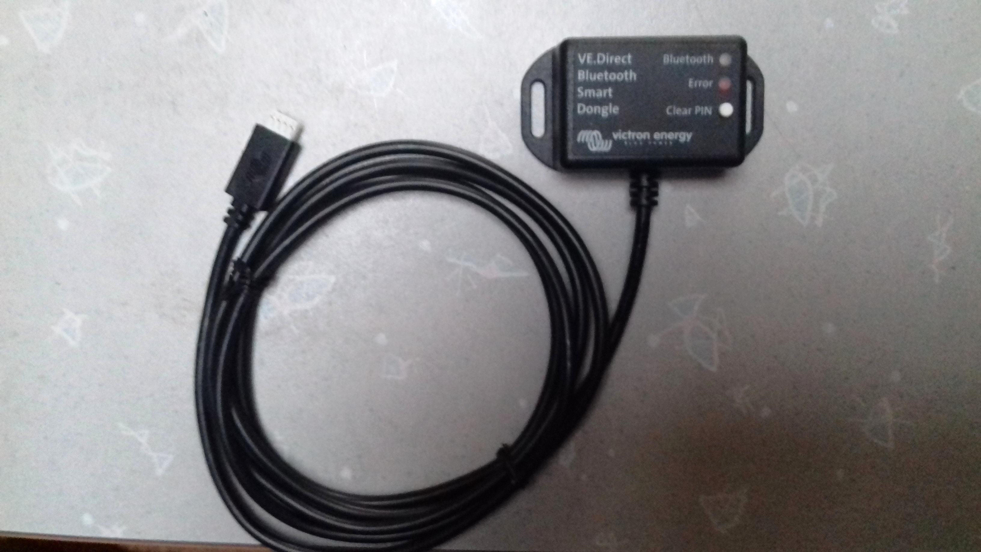

VE.DIRECT c'est un boitier bluetooth qui ce branche sur de nombreux appareils Victron Energy , donc le régulateur de charge Bluesolar MPPT 100/15
Il faut télécharger l'application VictronConnect sur le smartphone Samsung pas réussi , pas de liaison Bluetooth , mais sur la tablette ça fonctionne d'enfer

LE BOITIER VE.DIRECT BLUETOOTH SMART DONGLE

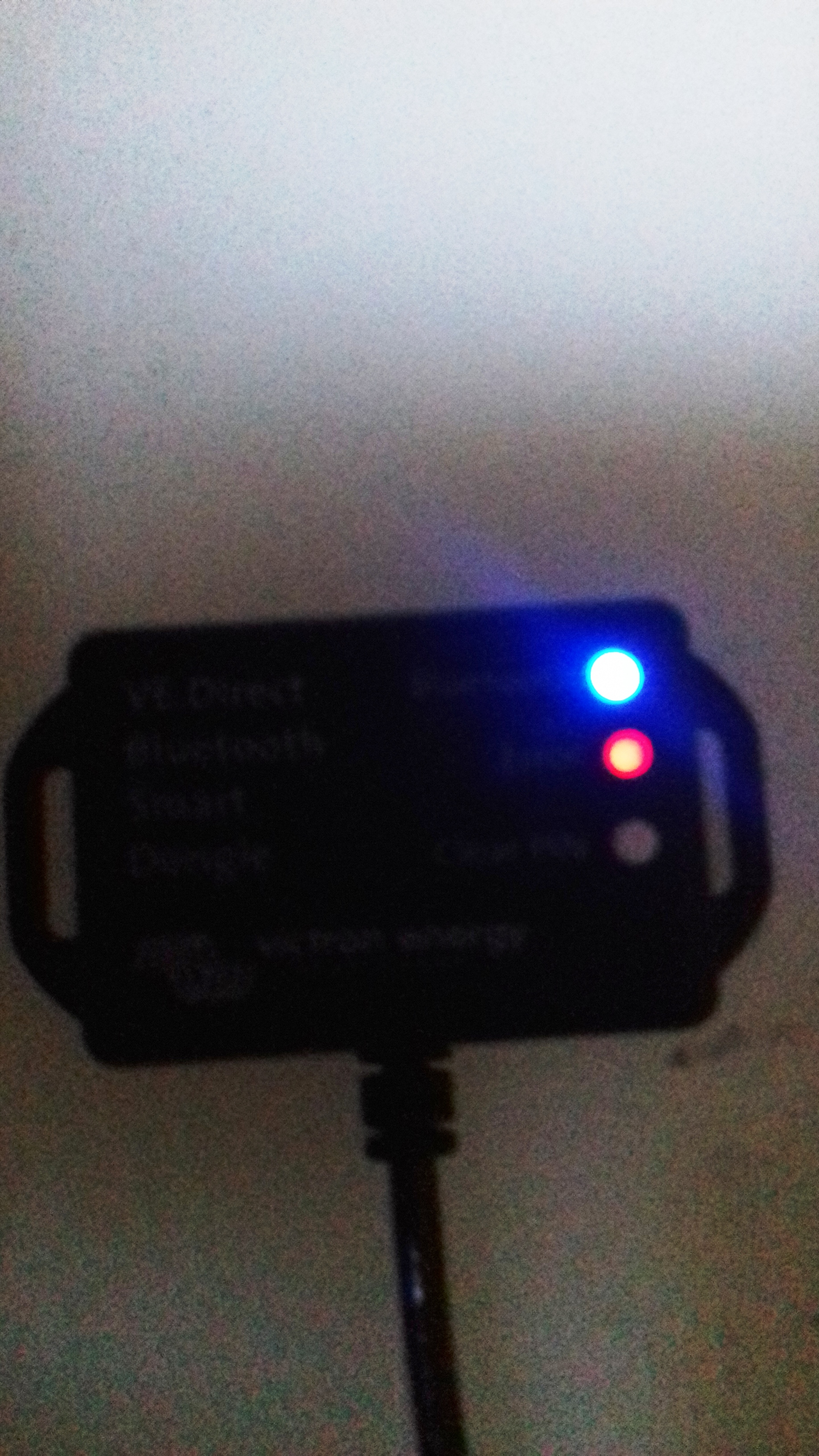

LE BOITIER EN FONCTIONNEMENT DEUX LED ÉCLAIRÉ AVANT CONNEXION BLUETOOTH
APPLICATION SUR LA TABLETTE

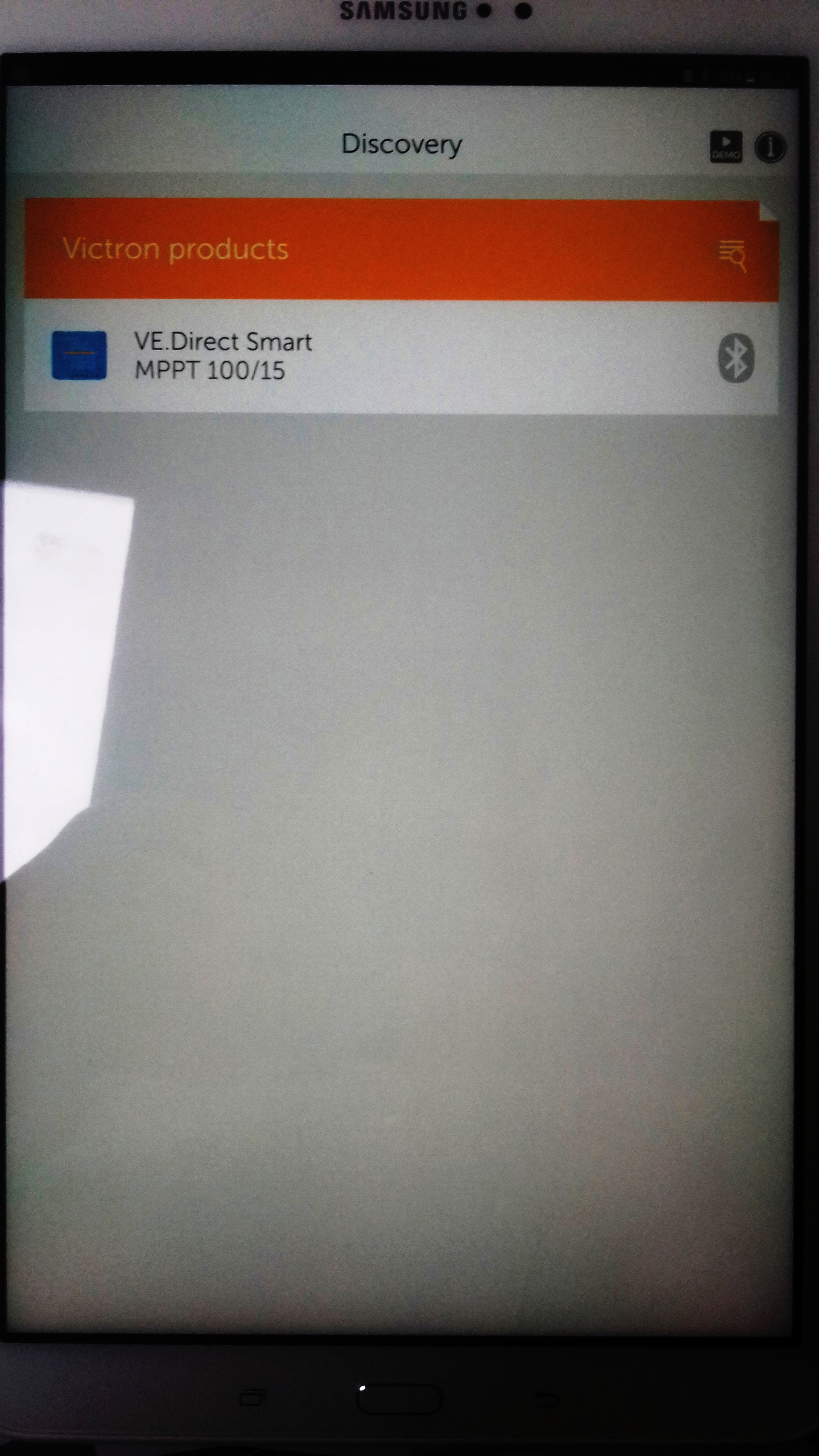

OUVERTURE DE L'APPLICATION ET IL RECONNAIT TOUS LES APPAREILS ICI CLIC SUR MPPT 100/15

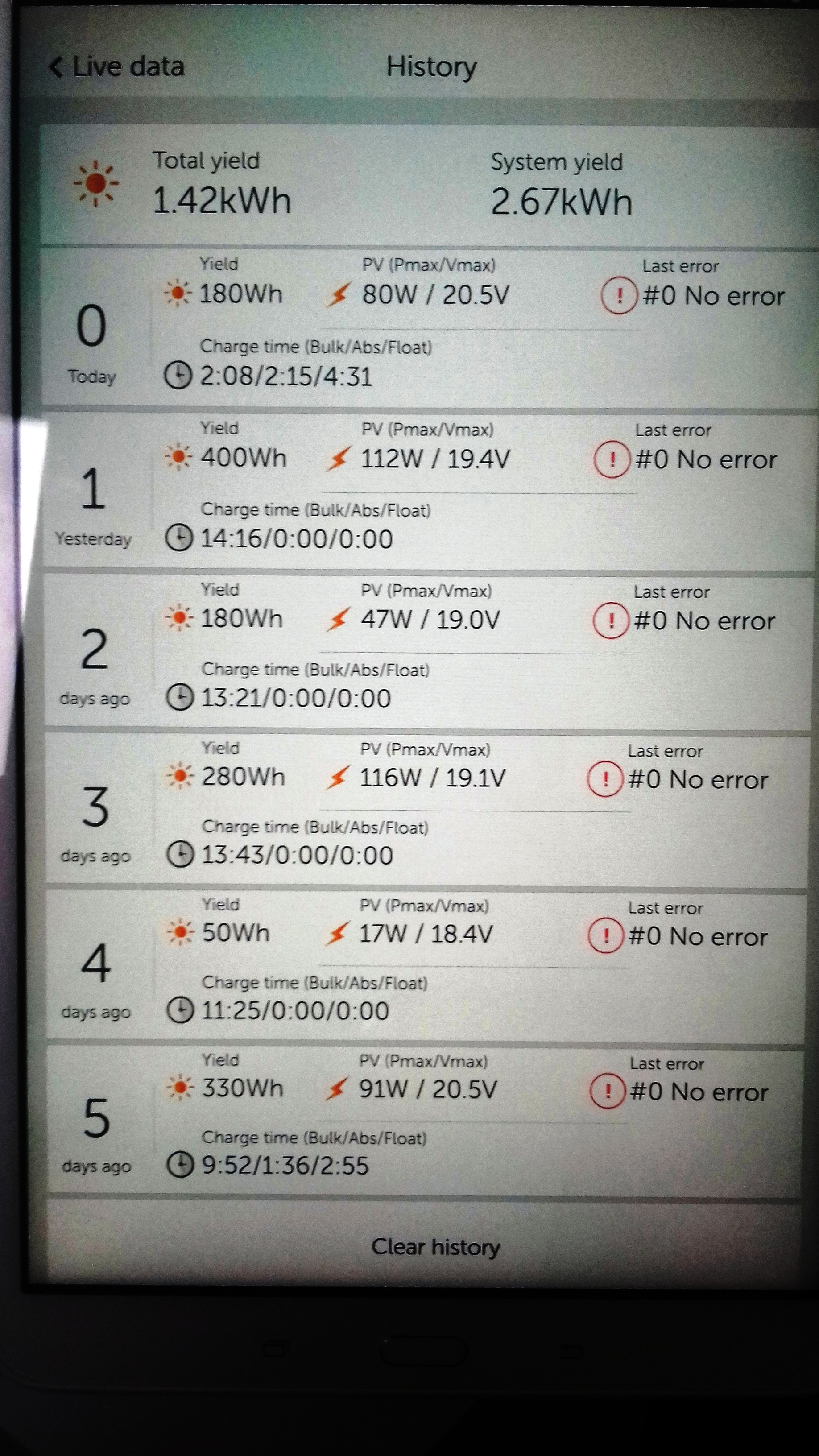

Suite 2
suite des photos

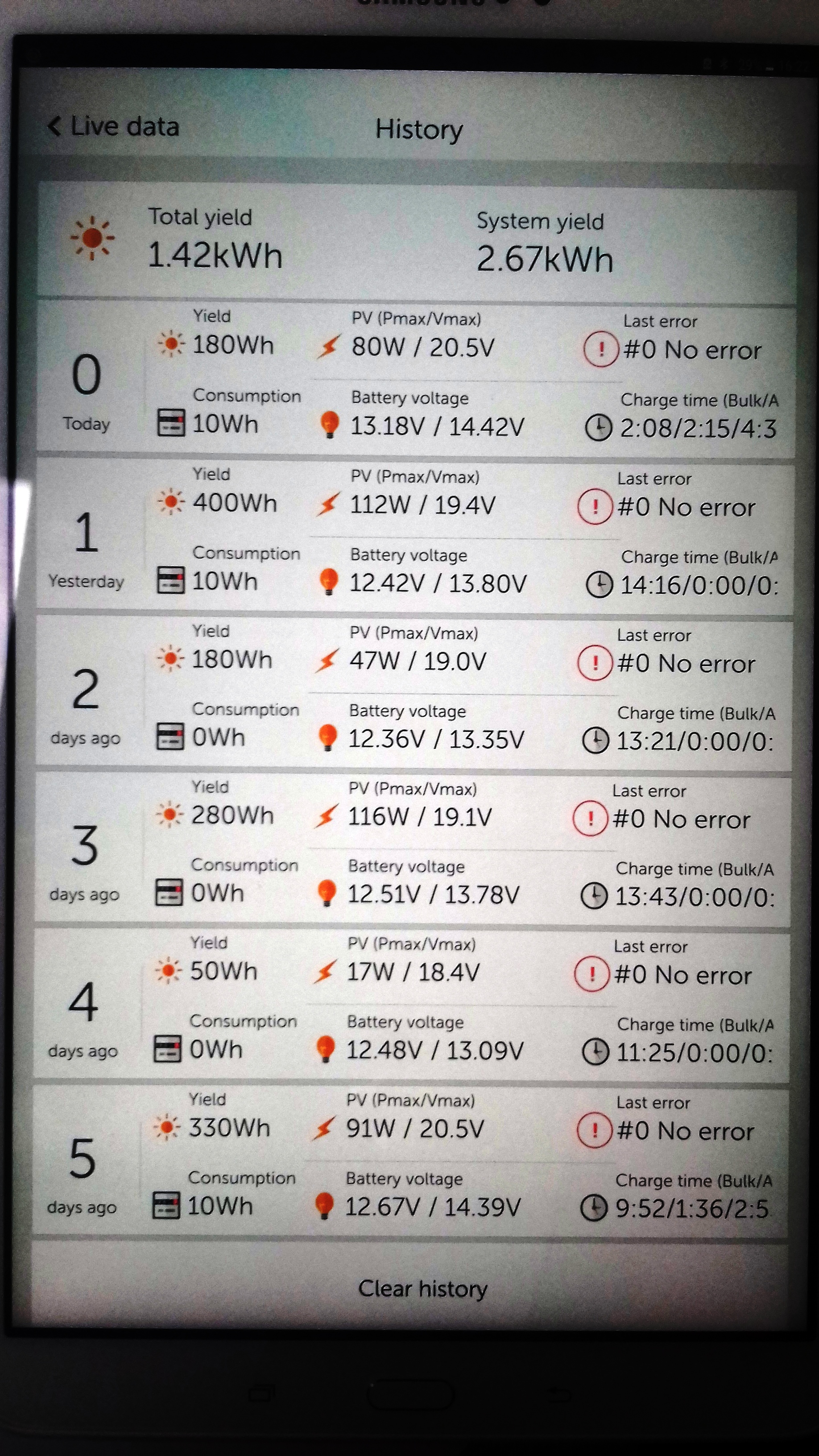

Les temps de charge commence en BULK jusqu’à 14,40V , il passe en mode ABSORPTION et en mode FLOAT ainsi de suite , ou il ma fait des journées complète en mode BULT voir les photos
Bonne soirée à tous , bonne route , kenavo
HISTORIQUE DU MOIS EN COURS AOUT 2017
HISTORIQUE DU MOIS EN COURS AOUT 2017 , LES TEMPS DE CHARGE BULK/ABSORPTION/FLOAT
