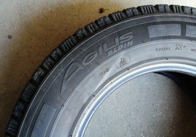

je viens de monter mes 4 roues neige cloutées en 15 en agilis michelin.
je trouve quand méme bizarre se que j'ai vu de marqué sur les pneus;
pneus michelin spécial CC;69 PSI de préssion maxi ( indice 109)
pneus agilis neige en 15: 65 PSI " "' " indice (110/112)

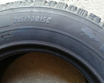

Avec l'achat de mon C/c j'ai récupéré ses 2 pneus Agilis michelin M+s, il s'agit bien de 4 saisons, voir logo ?
Messages : 2909
Re: Pneus Hiver
Message non lu par jean luc 50700 » 24 avr. 2024, 09:56
M+S = pneu 4 saisons. ( c'st bien cela).
par contre en C donc pneus camionnette idéal pour des vans .
le C à moins de résistance aux coups de trottoir , et aux arrêts prolongés ,mais attention on ne va pas dire que c'est des mauvais pneus, toujours pareil bien entretenir ces quelques surfaces carrés pour sa vie et celle des autres.

Message non lu par Burstner01 » 25 avr. 2024, 19:09
jean luc 50700 a écrit : 24 avr. 2024, 09:56 M+S = pneu 4 saisons. ( c'st bien cela).
Actuellement je suis sur une monture de 4 en CP, donc 2 bien fatigué à l'avant. Donc mettre du C utilitaire serait un moindre de mal. Ou alors les revendre... ce qui ferait un apport, peut-être la meilleur option.
