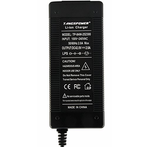

Pour que l'on puisse lui répondre à cette question il aurait fallu que, comme je le lui ai demandé, qu'il nous donne certaines information concernant le chargeur.il demande s il peut charger son velo avec un convertisseur 12v 220v 150w en le branchant sur l allume cigare
Ce qu'il n'a toujours pas fait!
On va donc essayer de faire un calcul théorique.
Avec un convertisseur de 150 W si l'on déduit sa consommation propre, environ 10/15 % selon sa technologie, il reste à peu près 130 W sur les quels on peut compter.
Si on prend en compte le peu d'information qu'il donne, on peut considérer que pour des batteries de 36 V et 10 A ça fait 360 W.
Et si on considère que pour une bonne charge de la batterie, il ne faut pas dépasser les 10% de sa capacité, on peur en déduire que le chargeur demandera 36 W + sa propre consommation ce qui fait environ 40 W.
Donc avec une convertisseur de 150 W ça devrait être largement suffisant même en prenant en compte sa propre consommation!

Si je n'ai pas fourni les caractéristiques du chargeur c'est parce ce qu'elles ne sont vraiment pas claires. Tension d'entrée de 100 à 240 v imax 1,8ampères.
Donc théoriquement pmax 432 watts. Compte tenu qu'il est conseillé une durée de charge de 6 heures cela fait 2592 wh. Bien supérieur au 360 annoncés.
C'est la raison pour laquelle ma demande ne faisait appel qu' à l'expérience des utilisateurs sans autre considération.
J'envisageais d'ailleurs de commander à cc+ un convertisseur de 300w dont le prix est très faible.
Encore merci .
Je précise également que ce dispositif ne sera utilisé que très rarement.

Quoi qu'il en soit tu peux toujours faire un essais de charge, avec le convertisseur que tu possèdes tu verras alors ce qui se passe, si le chargeur tire trop, le convertisseur devrait alors se mettre en sécurité!
Comment les obtiens tu les 432 W ?Donc théoriquement pmax 432 watts. Compte tenu qu'il est conseillé une durée de charge de 6 heures cela fait 2592 wh.
Ensuite je ne comprends pas trop ton calcul qui n'a rien à voir me semble t'il avec la puissance du convertisseur.

Simple 240 x 1,8 = 432 x 6 = 2592

OK!
240 V c'est l'intensité maximum qu'il peut supporté.
Sur le réseau l'intensité moyenne est le 220 V, et ça modifie le calcul.
C'est pareil pour l'Ampérage donné 1.8 A c'est le maximum.
A mon avis ton calcul des 2592 W n'est pas bon, et n'a aucun sens!
Ce qui voudrait dire que tu tirerais sur la batterie stationnaire 2592 W soit en 12 V 216 A ????????
Voilà le calcul simple, approximatif, et théorique que je ferais:
Les batteries que tu dois charger font 10 A en 36 V, tu ne pourras donc envoyer dans ces batteries que 10 A maximum.
Soit 10 A en 36 V = 360 W qui vont tirer sur la batterie stationnaire de 12 V (360 W / 12 V =) 30 A;
A cela il faut ajouter la consommation propre au convertisseur et chargeur que tu peux évaluer à environ 10/15 %.
Ce qui te fera pour la charge d'une batterie VAE une consommation (sur la batterie cellule) d'environ (30 A X 15 % = 4.5 A) maximum de 45 A.
Si tu as 2 batteries à charger ces chiffres qui sont théoriques et approximatifs, sont bien sur à multiplier par deux.
Si tu dois charger tes VAE uniquement à partir du convertisseur, c'est à dire de ta batterie cellule, il vaut mieux qu'elle soit de type GEL ou AGM (qui permettent des taux de décharges plus importants que les batteries acide) bien dimensionnée, et surtout tu as intérêt à avoir de quoi la recharger comme il se doit (c'est à dire à 100 %) et rapidement, sans cela sa durée de vie sera à mon avis assez courte!
je ne sais pas a quelle fréquence il te faudra recharger tes VAE, mais pour cela 3 solutions s'offrent à toi:
1- Soit tu roules tous les jours.
2- Soit tu est équipé de panneaux solaires suffisamment dimensionnés, ou d'une pile à combustible, ou au pire d'un GE.
3- Soit tu dois te brancher sur le réseau régulièrement.
