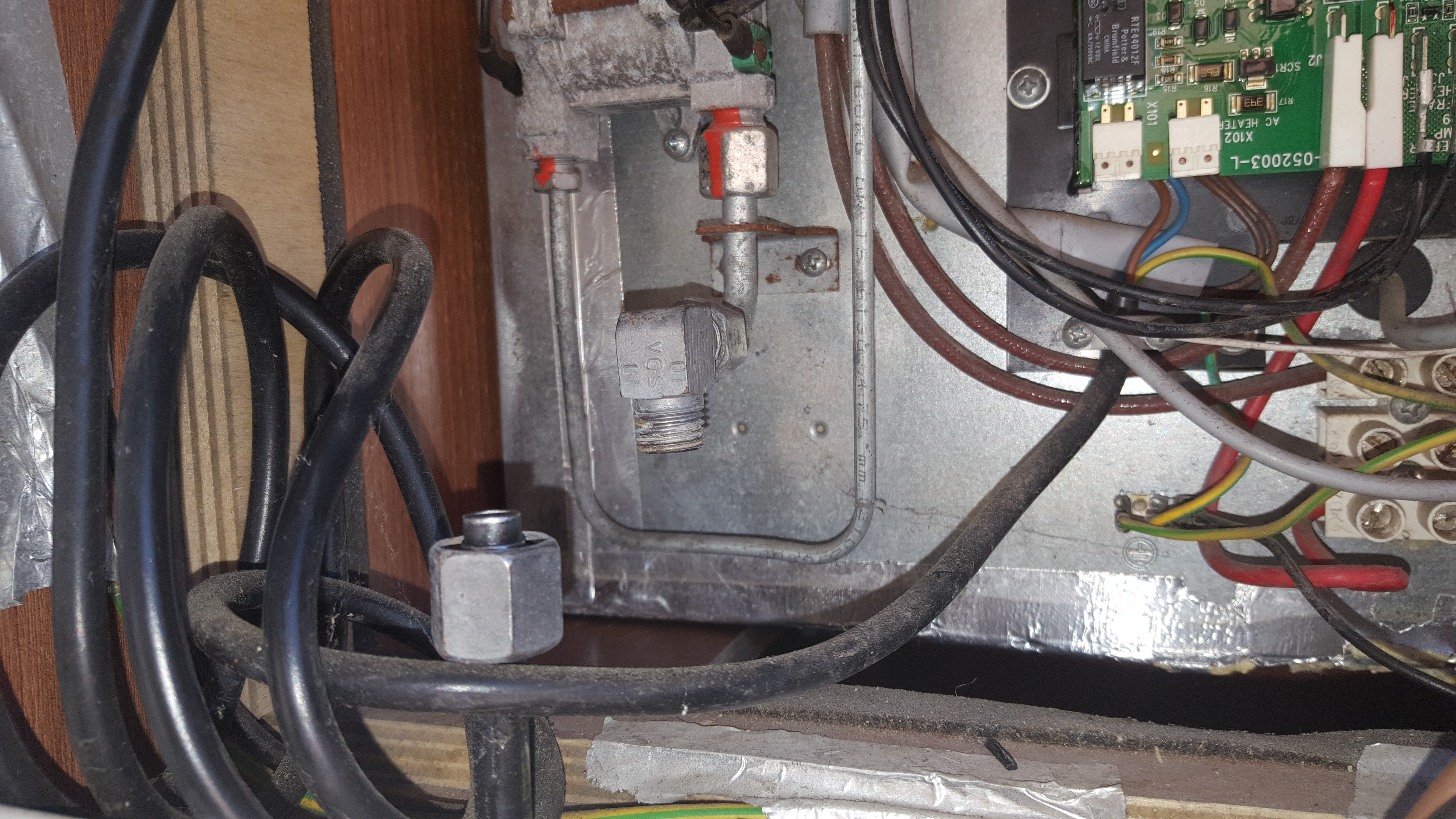

j ai réussi à démonter mon frigo voici la marche à suivre

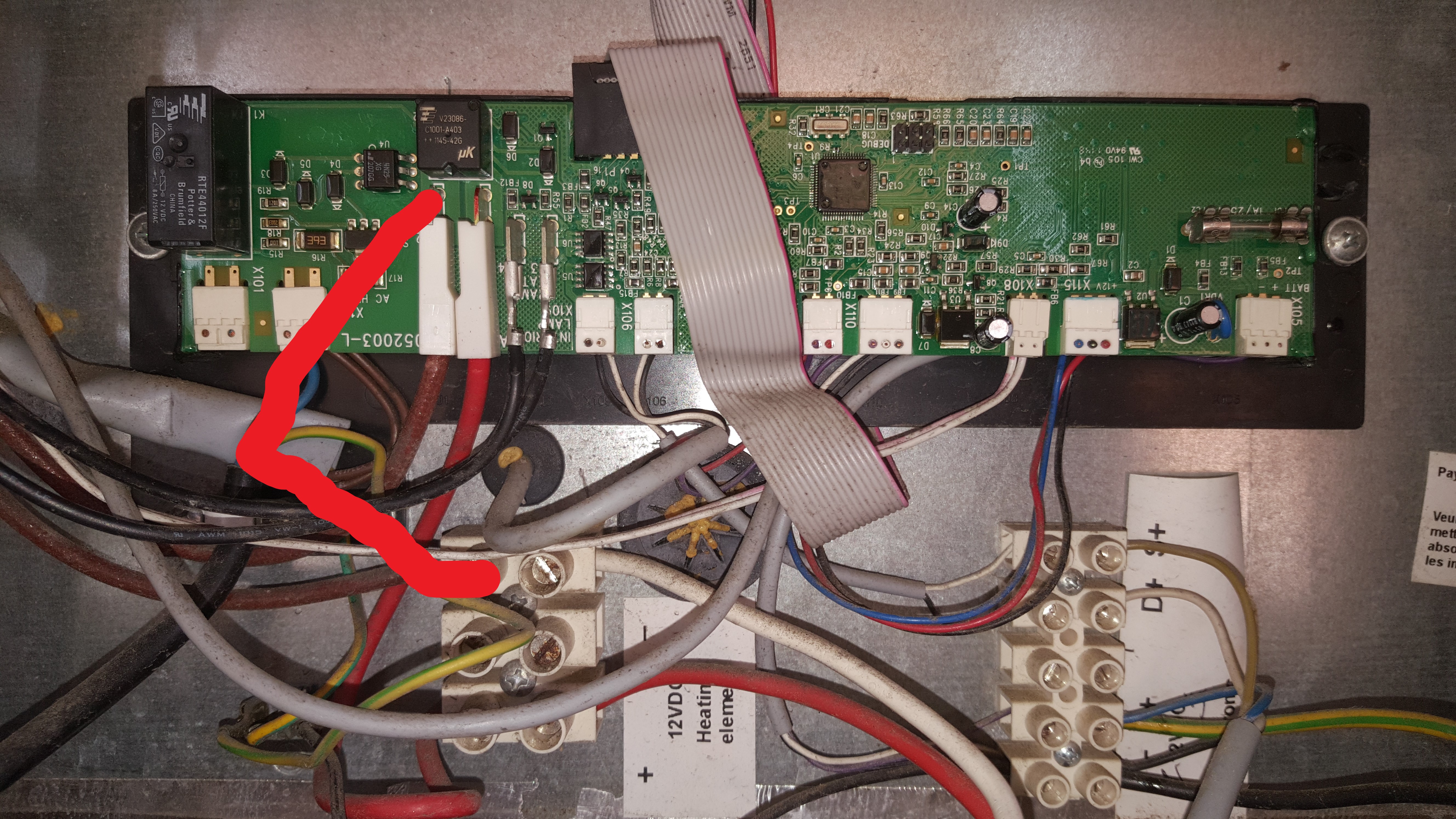

tout d'abord j ai bien un souci avec le 12 Volt avant démontage pour contrôler la résistance j ai 11 Volt tension prise sur la résistance .
redémarrage du frigo et là 12,9 volt miracle........
pourquoi?
J ai donc démonté le frigo pour voir si la résistance chauffée oui elle chauffe bien tension relevée 12,9 Volt
mais pourquoi de temps à autre j ai du 11 Volt?
merci pour vos commentaire qui pourrais faire avancer
bonne route kjhkj

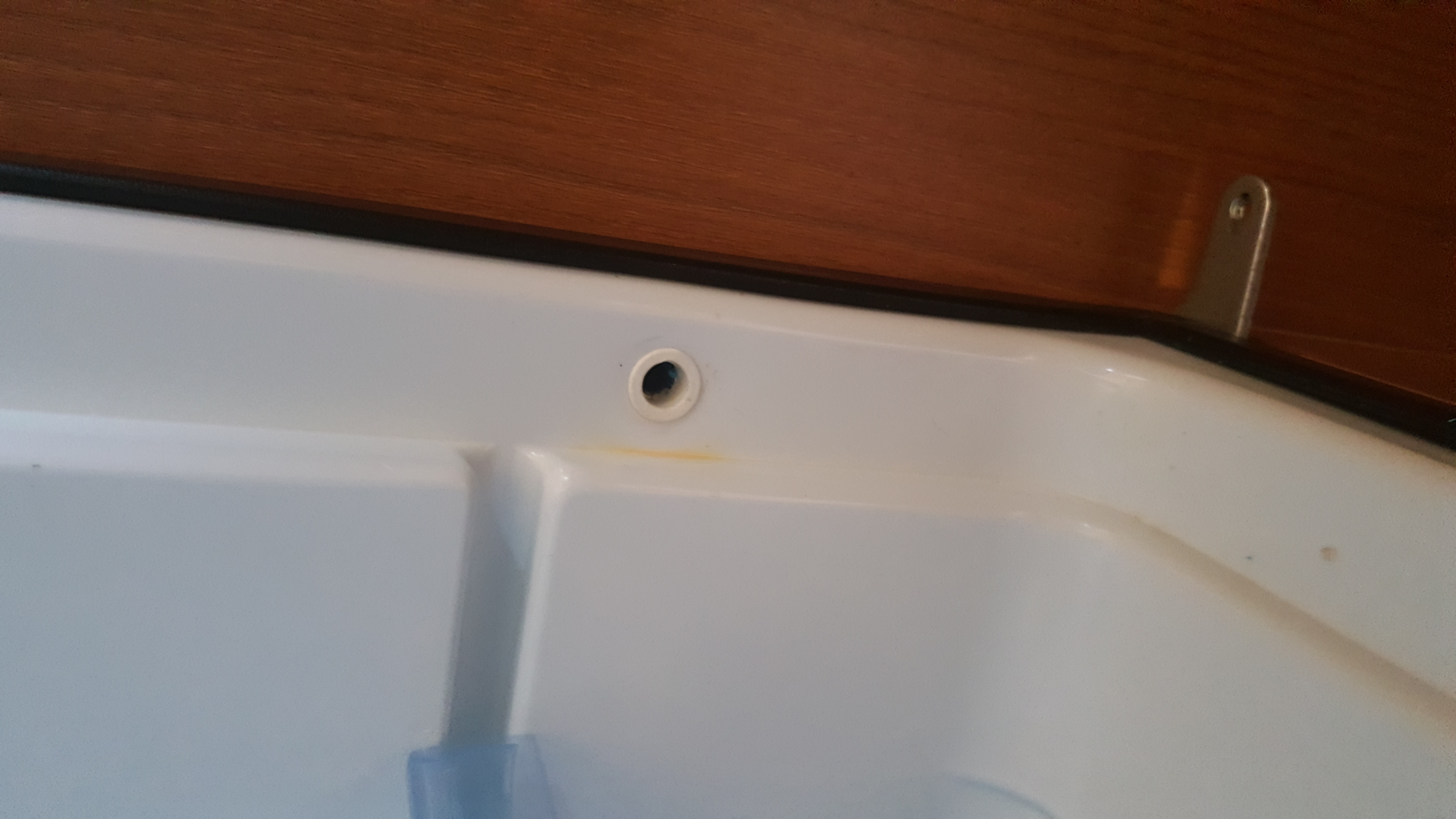

enlever les caches vis puis les vis
il y a 4 vis 2 dans le congel puis 2 dans le frigo
déconnecter le gaz puis la prise 12 volt
prise tension résistence 12volt les 2 fils marron
Re: frigo dometic RMD 8555
Message non lu par Anonyme 7760 » 16 sept. 2018, 13:50
A mon avis un relevé de tension à 11 V indique le bon fonctionnement de la résistance, car la puissance absorbée écroule la tension. Par contre un relevé à 12.9 V me laisse penser que la résistance n'est pas en service. Cela ne vient il pas du sélecteur automatique d'énergie qui met du temps pour connecter le 12 car il cherche à connecter le gaz ?
Concernant l'écroulement de tension c'est la maladie de pas mal de CC. Les câbles coutent cher et les constructeurs sous dimensionnent les câbles d'alim frigo... Déjà que c'est pas bien efficace le 12, c'est pire avec cette contrainte supplémentaire. Un changement de section du câble d'alimentation permet d'optimiser le fonctionnement.
Mais comme ça fonctionnait surement avant, je tenterais une mesure en amont de la carte pendant le fonctionnement (domino blanc) afin de vérifier que le souci ne vienne pas d'un contact de relais qui aurait charbonné, ou toute autre connexion résistive. Et si c'est toujours bas, tableau de contrôle, batterie. Si c'est toujours bas à la batterie, c'est qu'elle sent le sapin. tydtyd

merci Sergio la tension entrée de carte est de 13V et en sortie entrée de résistance entren 11 et 12,9 se qui est sûr c est qu à 12,9 elle chauffe j ai mis la main c est chaud aie😉
Message non lu par Anonyme 7760 » 16 sept. 2018, 15:34
Déjà une bonne nouvelle, ton circuit est correctement dimensionné yrdty
La tension s'écroule en sortie de carte alors je pense que le relais est malade. Tu peux le débrocher pour faire une mesure de résistance ?
Lepets
Messages : 504
Message non lu par Lepets » 16 sept. 2018, 15:50
re Sergio
non je ne sais pas faire
ou est le relai?
Message non lu par Anonyme 7760 » 16 sept. 2018, 16:02
Retourne la carte et suis les pistes du rouge / marron, j'ai l'impression que ça va au K1 (RTE44012F). Tu dois avoir la bobine sur l’électronique, et le rouge en entrée, marron en sortie vers la résistance (A1, A2).
En débranchant l'entrée et la sortie sur la carte, tu peux positionner un ohmmètre et mesurer la résistance du contact.
