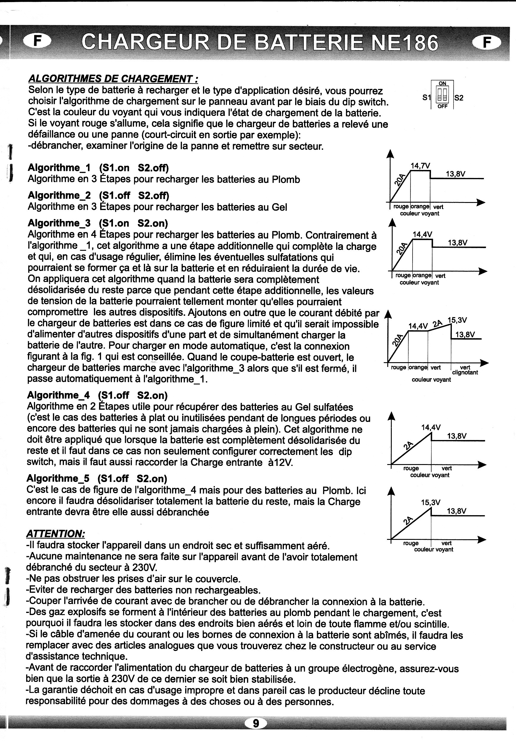

Document Victron Enery page 32 à l’appui, je te confirme qu’à température d’environ 25°:
- la tension de charge doit être comprise entre 14,0 et 14,6 suivant type de batterie
- la tension d’entretien (floating) doit être comprise entre 13,2 et 13,8 suivant type de batterie
le tableau de la page 32 me semble très clair.
Au cas ou le document Victron ne t’aurais pas convaincu, je te joins également la notice de mon chargeur embarqué, ou tu retrouveras les différents algorithmes de charge suivant le type de batterie. Tu pourras y constater que passé la phase de charge, la tension d’entretien ne dépasse jamais 13,8V.
Je maintien donc, que recharger ses batteries tous les jours avec un programmateur, c’est leur injecter tous les jours la tension de charge (donc supérieure à 14V) alors qu’elle n’ont subi aucune décharge le nécessitant.

Tensions correctes de charge:
Il est trés important de ne jamais recharger les batteries avec une tension supérieure à celle préconisée dans la fiche technique du fabriquant.
Il faut toujours utiliser un chargeur ayant au moins 3 étapes de charge. Ces types de chargeurs assureront que les tensions des batteries ne soient pas trop hautes.
Une tension de charge élevée entrainera une corrosion des plaques de plomb positives et raccourcira la durée de vie des batteries.
