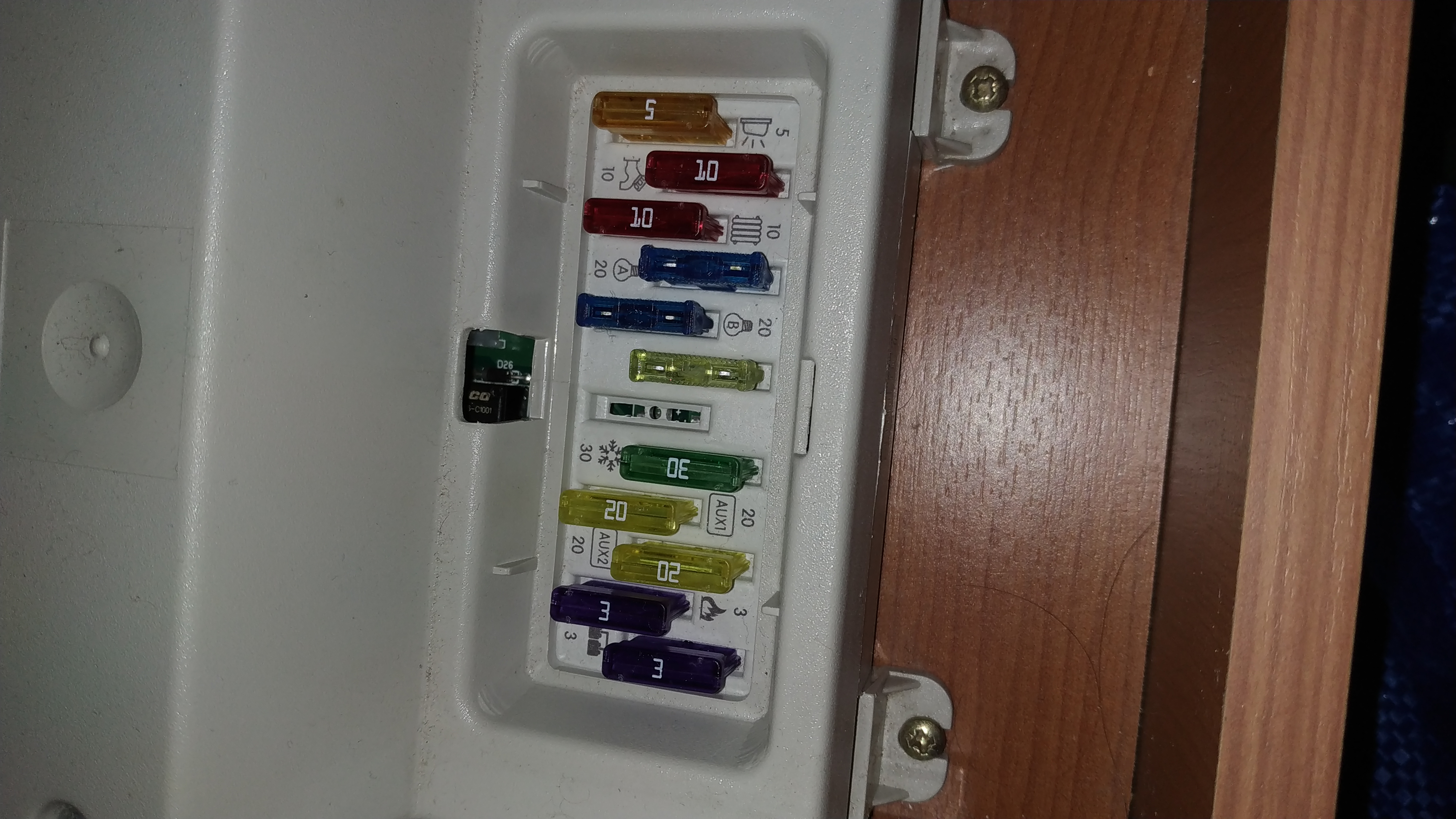

je vais faire une photo de la seule boite qui contient les fusibles et dont j'ai connaissance
je ne les ai pas verifier vu l'heure,je le ferais demain matin
mais celui du 220 volt se trouve t'il dedans?

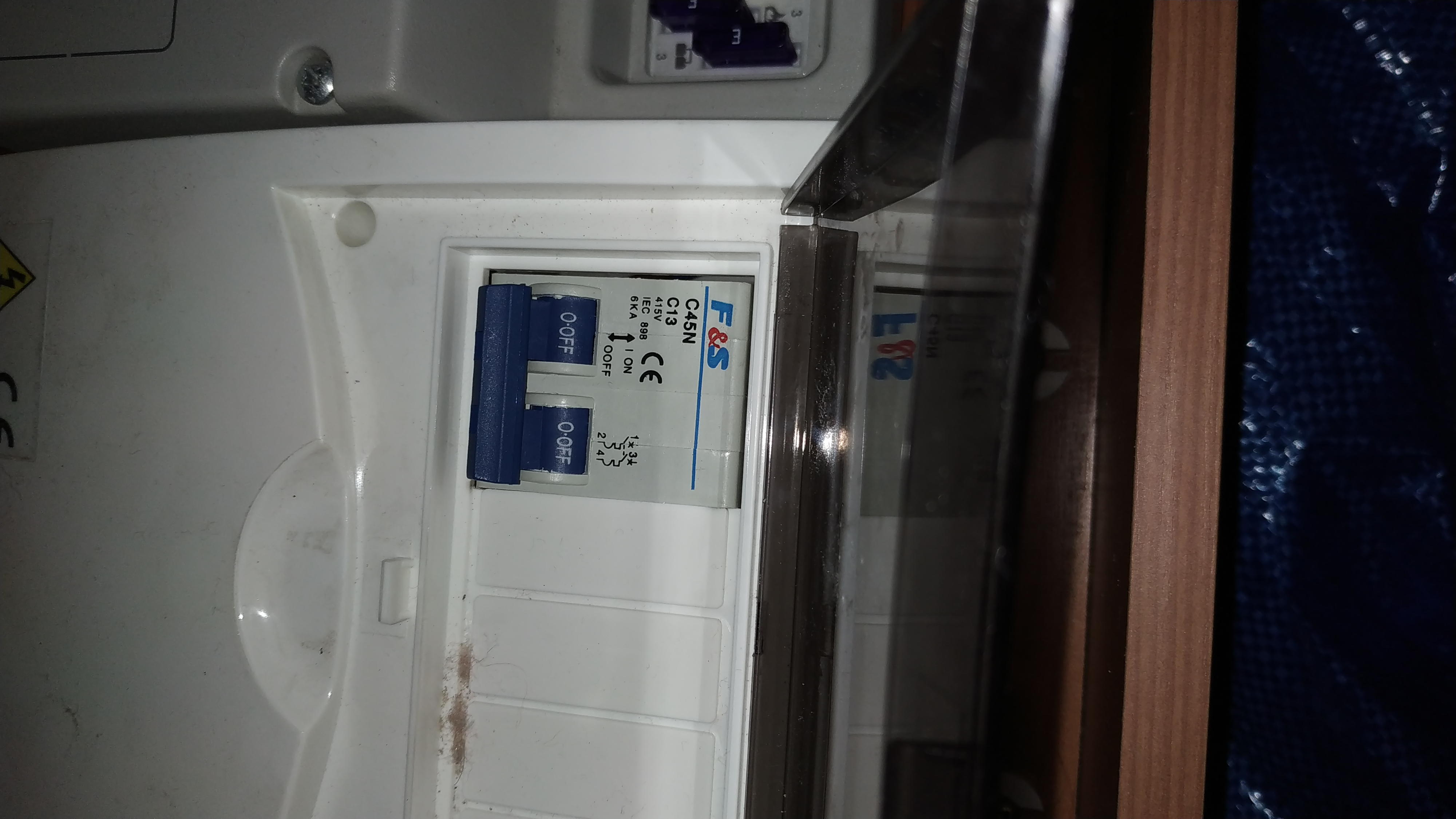

- c'est comme dans une maison : tu as quelques part un inter différentiel 30mA , avec probablement 1 , 2 ou 3 disjoncteurs à côté .Tous ces éléments doivent avoir leur bouton en position haute .
Cela n'a rien à voir avec les fusibles que tu as mis en photo .

c'est les fusibles pour les équipements en 12V2 émes
c'est le disjoncteur différence 220V3 émes

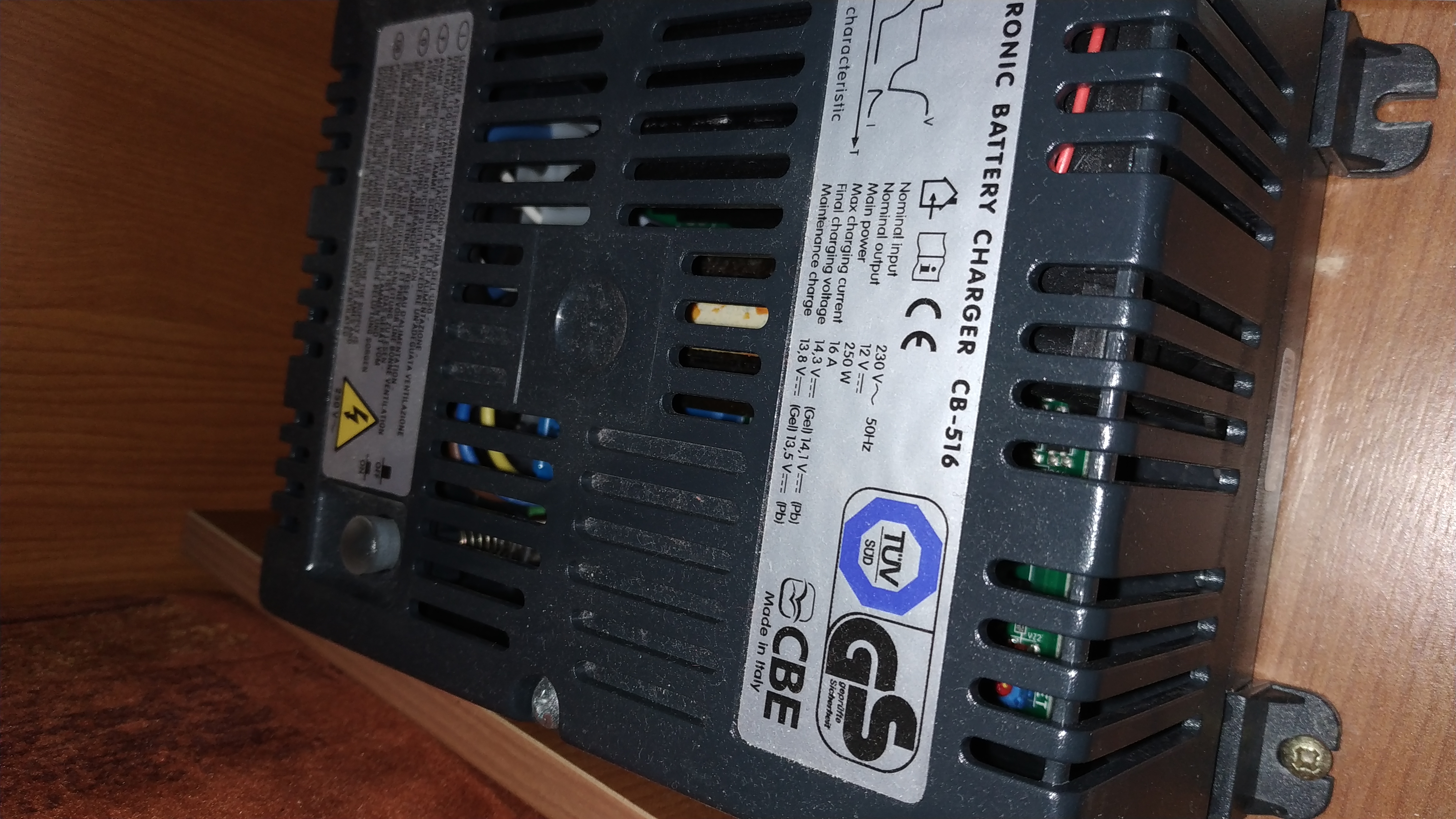

c'est ton chargeur batterie cellule et batterie porteurBon peut-être une piste si tu as juste mis en fonctionnement le Truma et qu'il fonctionne normalement avec arrêt de cycle et redémarrage sans ce mettre en sécurité ça change tous .

Si mon voyant 220V éteint en 1 er c'est le disjoncteur différence qui est sur OFF

Sur mon Dethleffs il est caché ce fusible jumbo 40 Amp dans le compartiment moteur à côté de la batterie porteur , j'ai 2 où 3 fusibles dans le compartiment moteur pour la cellule . À voir
As-tu vérifier s'il n y a pas de fusible sous le siège conducteur ? et aussi sous le siège passager c'est des spécialistes pour bien caché les fusibles . Si c'est un fusible jumbo ils sont gros .

Sur la photo du disjoncteur, si c'est l'état réel, on est sur "off", donc pas de charge sur le 220V...
Re: 1ere "panne" de mon chauffage truma
Message non lu par fun29 »
oui je l'ai mis sur off le temps que je trouve ce fusible

sur ton chargeur CBE(3 iem photo) le bouton rouge doit être allumé lorsque tu es raccordé au 230 v, éteint = pas de charge
si son tableau de contrôle est comme le mien se sont des leds qui indiquent le pourcentage de charge pas en volts

Comme il a été dit plus haut si brancher au 220V le bouton rouge du transfo doit être allumé.

je suis au travail.je n'ai pas eu le temps de vous prévenir que grace a vous mon 220 volt fonctionne!
effectivement je n'avait pas vu ce bouton a enclencher!
je suis suis du genre a ne rien toucher quand je ne connais pas et n'ayant pas la notice de ce boitier je suis completement passé a coté
