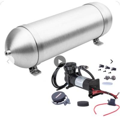

Perso je me suis "monté" ce principe sur mes boudins arrières.
un compresseur,(200 psi , 13 bars) , plusieurs sorties sur le bidon de la réserve d'air 8 Litres (ce qui me permet de mettre un pistolet gonfleur etc) , un régulateur de pression , une commande droite et gauche de gonflage boudin,
La réserve d'air ne prends pas de place , puisque environ 50 cm de long et 20 cm de haut que j'ai mis du coté du marche pied droit passager ( prévu initialement pour le compresseur lors de conduite à droite.) .Mon compresseur se trouvant dans l'emplacement prévu marche pied gauche.
coté poids ,moins de 10 kgs.
ce matériel m'est revenu à environ 100 euros ( il y a 4 ans) , plus le kit suspension (les boudins ,les canalisations et la commande compresseur manomètre de gonflage fiat.) soit un total de 390 euros. J'ai fait le montage moi même , rien de compliquer en soit et besoin de très peu d'outillage.
J'avais un petit avantage pour me glisser sous le véhicule , puisque j'ai des vérins électriques qui m'ont permis de faire passer mon ventre dessous le véhicule. :ptdr:
voici le système
