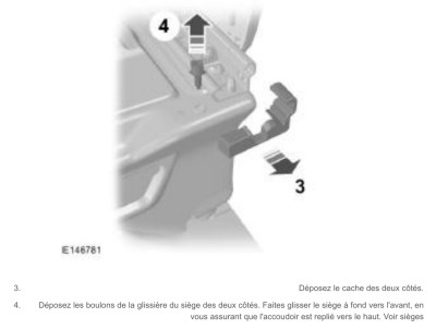

Eh oui le dossier est complet,. Tant qu'à faire autant faire les choses bien.
Ce que je trouve dommage,dans cette notice, c'est qu'ils ne pas disent franchement qu'il faut
démonter le siège, on a l'impression que c'est réalisable sans démontage. .....
Maintenant, je peux confirmer. :super:

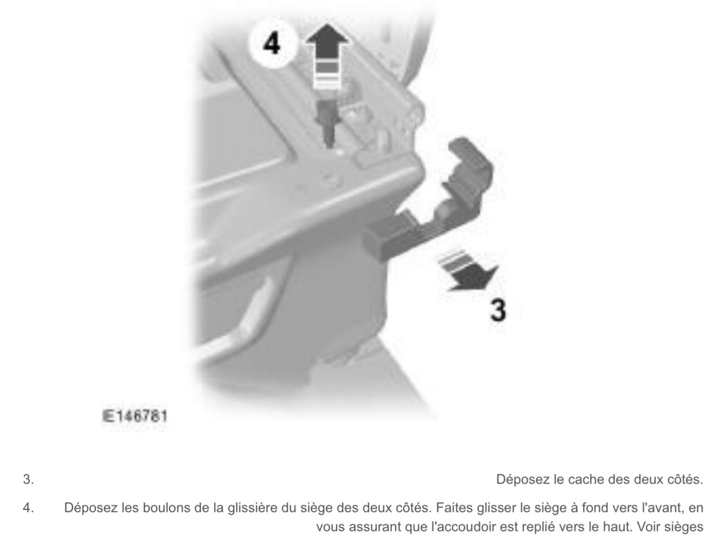

Bonsoir à tous,
Je viens de remplacer, ma batterie cellule sous siège, et j’ai fait exactement comme indiqué sur le manuel, sans retirer le siège, mais la petite astuce à connaître, c’est de retirer les deux vis qui servent de butées à l’extrémité avant des glissières afin d’avancer le siège au-delà de sa limite, et là, la batterie passe sans souci en l’inclinant comme indiqué.
J’ai trouvé ce détail dans le manuel Ford, mais dans le chapitre batterie porteur.
