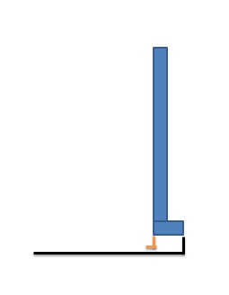

sur ta photo , là ou il y a ton tasseau sur le plancher.
moi, j'avais rien, j'ai rentré en force la barre d'alu en L .
la hauteur de l'alu ,rentrée en force sous l'encadrement crée une pente de cet encadrement vers l'extérieur et sert de renfort..
voila ce que j'ai fait (la barre d'alu est en orange)
barre dalu.jpg (4.68 Kio) Vu 4874 fois
enfin de compte cela renforce et évite que le seuil de l'encadrement s'affaisse par l'intérieur , car autrement il est dans le vide et à tendance à s'affaisser et créer une pente vers l'intérieur.

Ok je vois bien maintenant
je vais regarder comment est la pente

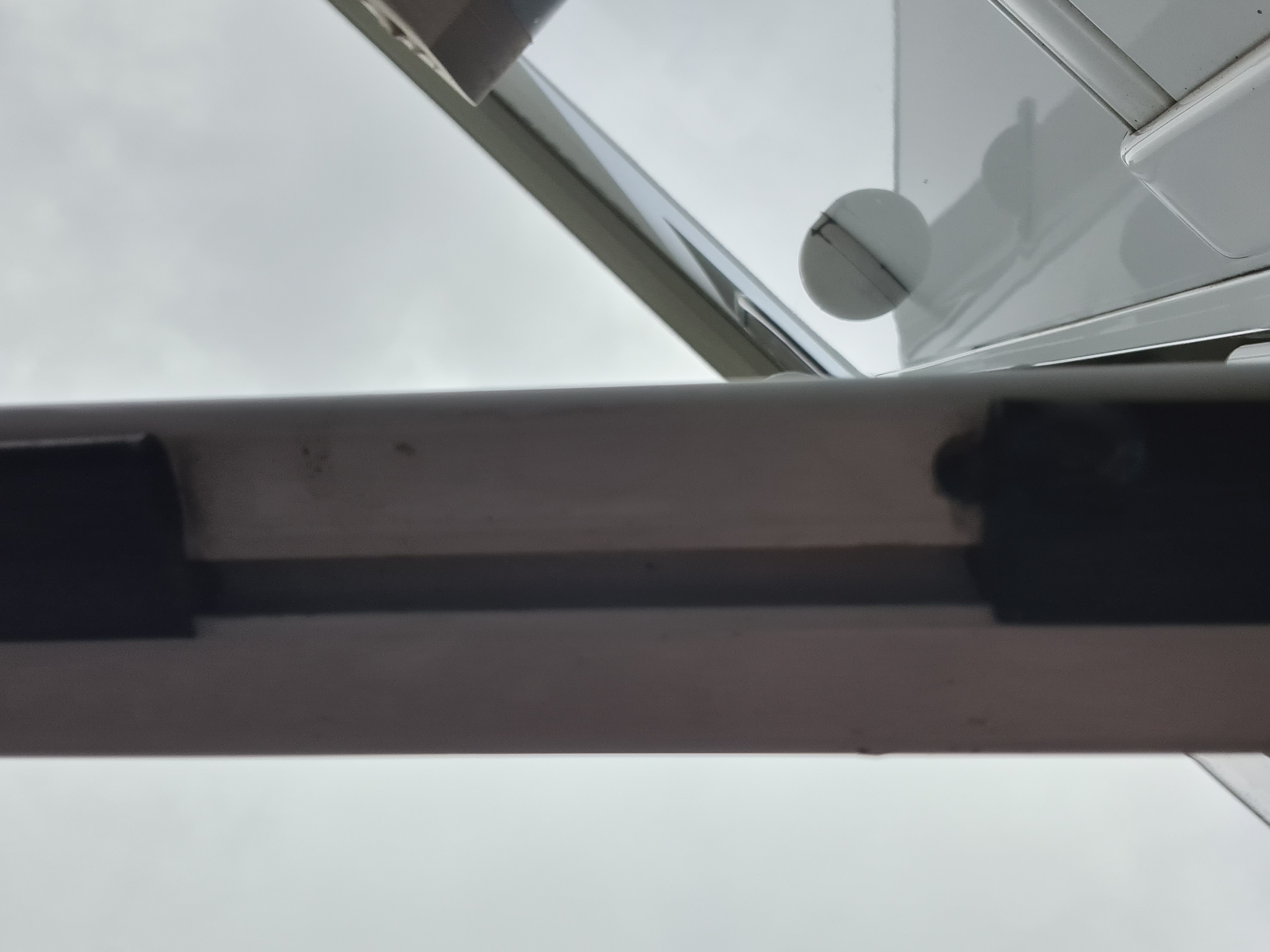

j'ai un joint en dessous de la porte qui ne fait pas la longueur de la porte
je viens de le supprimer car je pense que cela freine encore plus l'écoulement

Re: astuce : impermeabilisant super efficace.
Message non lu par Alain Deloin » 28 nov. 2024, 11:57
Même problème chez moi
Bon, il m'a monté un peu la porte histoire de plus comprimer le joint sur la partie haute
Ça va mieux mais, pour le moment, je pourrais pas dire si tout est réglé
:gratte: question, quel est le but d'avoir un joint extérieur SI, l'eau passe quand même ET, le fait de relever la cornière,ok, mais alors, faut enlever un bout du dit joint :zinzin:
