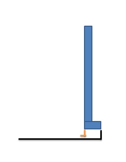

sur ta photo , là ou il y a ton tasseau sur le plancher.
moi, j'avais rien, j'ai rentré en force la barre d'alu en L .
la hauteur de l'alu ,rentrée en force sous l'encadrement crée une pente de cet encadrement vers l'extérieur et sert de renfort..
voila ce que j'ai fait (la barre d'alu est en orange)
barre dalu.jpg (4.68 Kio) Vu 4886 fois
enfin de compte cela renforce et évite que le seuil de l'encadrement s'affaisse par l'intérieur , car autrement il est dans le vide et à tendance à s'affaisser et créer une pente vers l'intérieur.

Ok je vois bien maintenant
je vais regarder comment est la pente

Bonjour a tous
avant de déposer l"encadremeznt
j'ai ecouté le conseil de Jean Luc (au passage Merci)
je viens de mettre un barre d'alu ,rentrée en force sous l'encadrement crée une pente de cet encadrement vers l'extérieur et sert de renfort..
J'attends de voir si l'eau sera évacuée hors de la soute avec cette pente vers l'extérieur
Merci Jean Luc

par jean luc 50700
dhg
de "rien" jeune homme.
Tu auras le droit de passer en Normandie pour te faire payer l'apéro si cela fonctionne. Pour ma part le concessionnaire , les réparateurs , pendant un an, ne trouvaient pas le pourquoi de la chose. (burstner m'avait même remplacé la porte qu'il trouvait galbée) :ptdr: .
bref , en faisant cette solution de la cornière qui faisait repartir la pente vers l'extérieur = plus d'infiltrations.....depuis 6 ans. ;)

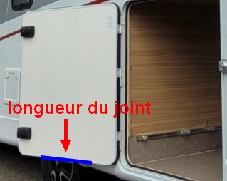

j'ai un joint en dessous de la porte qui ne fait pas la longueur de la porte
je viens de le supprimer car je pense que cela freine encore plus l'écoulement
Jean Luc Voir MP

par Alain Deloin
Même problème chez moi
Bon, il m'a monté un peu la porte histoire de plus comprimer le joint sur la partie haute
Ça va mieux mais, pour le moment, je pourrais pas dire si tout est réglé
:gratte: question, quel est le but d'avoir un joint extérieur SI, l'eau passe quand même ET, le fait de relever la cornière,ok, mais alors, faut enlever un bout du dit joint :zinzin:
