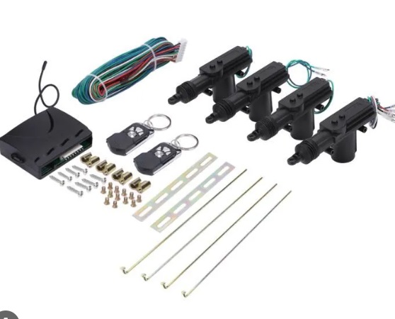

si tu veux te mettre une fermeture automatique, il te faut un kit comme je t'ai mis en exemple qui utilise le système de fermeture actuelle mécanique.
tu passes 2 fils électriques qui vont au système petit vérin ( électromagnétique) du kit qui se met dans la porte intérieur, vers le boitier de télécommande qui se trouve dans l'habitacle ,qui lui même est branché sur un plus et moins , et le tour est joué.
assez simple à monter ;
sur le petit verin ( il fait à peine 10 cm de long) il y a une barre de fer ,que tu met en remplacement sur l'emplacement de la petite barrée de fer du système mécanique de ta serrure actuelle.

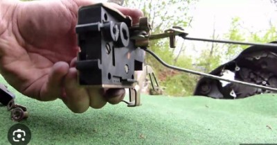

nota : toutes les serrures dans le domaine automobile sont tous montées avec des tringles que cela soit en mécanique ou électronique. Tous relié à la poignée intérieur.
voici comment se présente la tringlerie d'une serrure automobile et les petites barres de "poussage".
Re: Centralisée la porte cellule ?
Ah super, merci pour les explications, je n’arrivais pas à comprendre le principe de fonctionnement.

J’avais envie d’essayer avec la poignée de la portière conducteur, voir si c’est compatible. Mais dans tous les cas faudra câbler.
Mais je pense que le kit adaptable sera plus simple à poser si c’est un vérin à ajouter sur la tringle.

su cette photo, tu vois mieux le système de la tige en fer.
c'est le même système lorsque tu ouvres ta serrure avec la clef , sauf que tu le fait manuellement.
le fait de tourner la serrure fait glisser la barre et enlève la sécurité.
avec le petit vérin électromagnétique l'impulsion de courant envoyé via le boitier de commande fait glisser la petite tige ( que tu glisses dans le verin et que tu as clipser à la place de l'autre.
