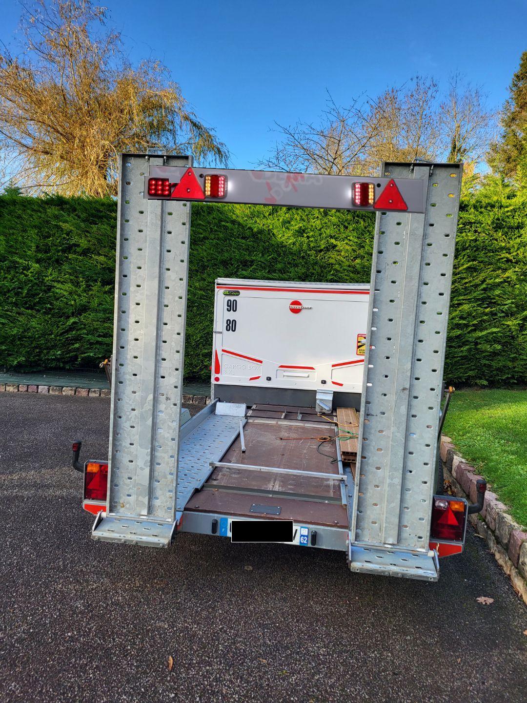

Messages : 2907
Re: Modification de la remorque porte voiture.
Message par jean luc 50700 » 02 déc. 2024, 08:48
lepayntié a écrit : 01 déc. 2024, 17:36 bonsoir J.L
pour ton bandeau arrière en haut, ça ne sert à rien du tout et en plus, il va falloir le retirer à chaque fois que tu descends la voiture.
Coté règlementation routière, tu es dans les normes avec l'éclairage arr en bas donc !!!!!!!!
Pas vraiment Gilles,
Quand un camion me suit , ou un autre véhicule de visu les feux de la remorque sont au ras du sol ,donc moins visible, et tu sais comme moi pour l'avoir vu une multitude de fois , on n'arrête pas de te "coller" au C.....
Donc je préfère jouer la sécurité. ;)
coté démontage , il y a en aura pas ,car la barre de feux de signalisation sera fixe ,légèrement en dessous des rampes de façon ,lors du rabaissement ;les feux ne "frottent " pas par terre.
Les deux rampent vont de baisser simultanément ,ceci de façon à éviter les vibrations et jeu des rampes lors des déplacements .
2 tubes fixes vont relier les rampes. Un en haut et un au milieu.
De plus fera une sécurité supplémentaire en cas de vol des rampes qui seront plus difficiles à voler car démontage plus long.

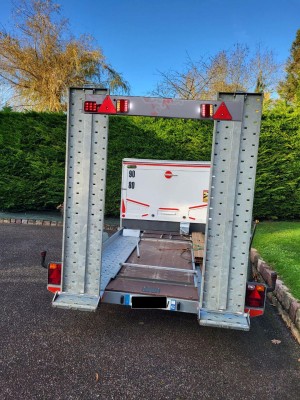

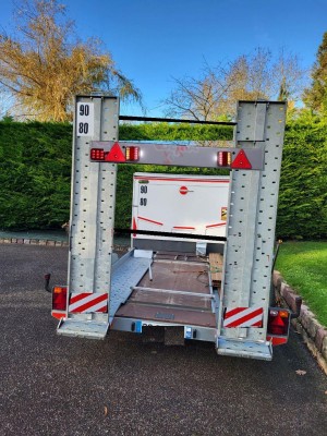

voici une photo montage , de ce que cela donnera avec les normes de sécurité obligatoire.

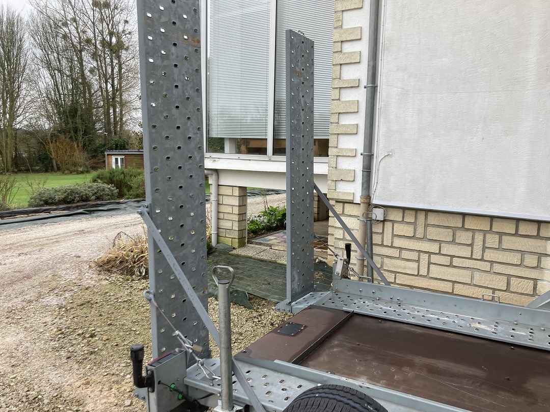

Messages : 2907
Message par jean luc 50700 » 24 déc. 2024, 15:40

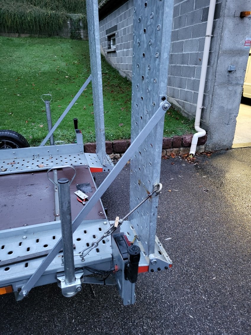

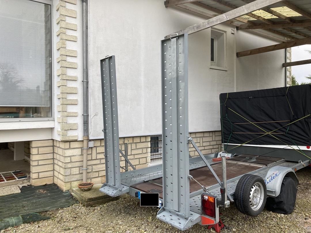

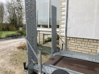

voilà la transformation est pratiquement finie.
donc maintenant j'ai des rampes attenantes à la remorque , ce qui évitera de les porter.
reste à faire les organes de s signalisation de sécurité et la mise en place de feux de gabarit sur le haut des rampes et surement la pose d'une rampe de feux supplémentaires.

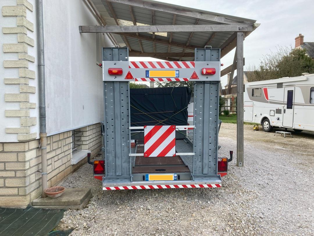

Message par jean luc 50700 » 20 mars 2025, 17:05

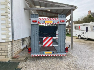

bon après quelques mois de gestation du aux aléas climatique de la pointe cotentin, j'ai pu bien avancé sur la remorque en deux jours de beau temps.
Aujourd'hui électricité finie pour la barre haute de signalisation , les feux de position haut ,le circuit électrique dans la plaque haute ,les rubans fluos et le fameux carré de signalisation (france,espagne,portugal).
Et tout cela démontable rapidement pour éviter le vol.
y'a plus qu'à partir.
Message par Alain Deloin » 20 mars 2025, 19:34
opjk
Beau boulot effectivement
Ah, je savais pas que la plaque carré était obligatoire ( sauf pour les portes vélos ).
Bon, je suis pas concerné mais, tjrs bon à savoir dhg

Alain, comme tu sais en Europe tout est "normalisé" . :ptdr: :ptdr:
en France par exemple pour cette remorque , hormis les feux etc il faut savoir.
Les ensembles de véhicules d’un poids supérieur à 3,5 tonnes doivent, en application de l’arrêté du 19 décembre 1958 relatif à l’aménagement des véhicules, comporter à l’arrière une ou plusieurs bandes de couleur réflectorisée rouge et blanche:
Article R313-26
Le doublement des feux rouges, des feux stop et des feux indicateurs de direction arrière est autorisé sur les véhicules à moteur dont le poids total autorisé en charge excède 3, 5 tonnes et les véhicules remorqués dont le poids total autorisé en charge excède 0, 75 tonne
Article R313-28
Tout véhicule à progression lente ou encombrant doit être muni de feux spéciaux et de dispositifs complémentaires de signalisation par éléments fluorescents ou rétroréfléchissants. ( c'est mon cas dans certaine situations routiéres)
la fameuse signalisation carré de 50x50 n'est pas obligatoire en France ( dans mon cas) mais uniquement, dés lors que ton chargement dépasse l'arrière du véhicule de moins de 3 m tu dois l'apposer..
coté espagnol et portugais , tout ce que tu vois est obligatoire sur une remorque tout le temps.
il faudra que je rajoute lorsque je vais aller en Espagne sur les rampes à hauteur de 90 cm et ceci de chaque coté , des plaques de 50cm x 0.15 jaune et rouge fluo pour être en règle totalement chez eux.
