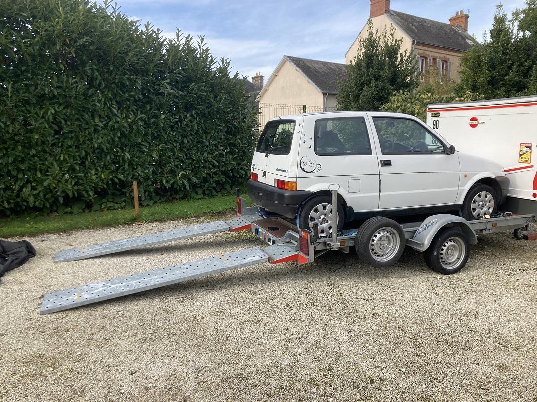

Donc cette fois ,je modifie mon système de rampe .En effet je vieillis et ma musculation exemplaire de senior fait que ces rampes que je glisse sous la voiture deviennent au fil des années de plus en plus lourdes donc l'idée que je vais faire et ceci.
première photo voici comment cela se présente

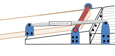

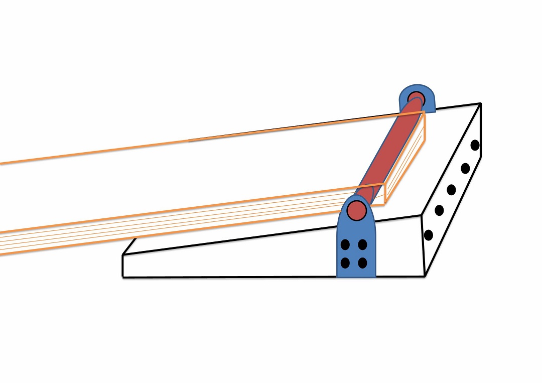

voici ce que je vais faire.
voici mon systeme d'attache qui sera en inox.

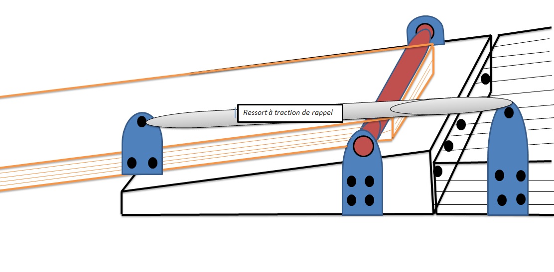

oui mais alors vous me direz "hé le senior ? tu vas arriver à soulever tout cela ?"
donc voici le systeme avec le ressort à traction de rappel , ou eventuellement des verins electriques de hayon de voiture ( 2 par rampes: soit des ressorts ou verins)

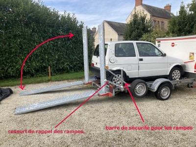

le système qui va être fait sera plus facile pour moi car ces rampes agricoles sont lourdes 35 kgs chaque.( pression 1 t chaque)
pour l'instant les rampes ,allez sur le plancher sous la voiture. Leur dimensions en longueur et 2 m et ne sera uniquement tracté par le camping car de hauteur 3.10 m.
le système de pivotement sera prévu en calculant l'émiettement des roues intérieur de la voiture.
les axes ne vont pas "sauter " lors des déplacements pour éviter tous bruits désagréables.( rondelles en kevlar)
pour baisser et relever les rames , elles vont être assistés par des ressorts de traction de 50 kgs (2 par rampe) et ceci de chaque coté. (si besoin dessous sera mis en sus un vérin hydraulique du style hayon, mais je pense que cela ne sera pas utile.
coté sécurité à l'arrêt ou déplacement , chaque rampe lorsqu'elle seront relevées auront une barre en métal qui vont retenir la rampe .
il y aura aussi une chaine de sécurité (obligatoire) en sus. ( la rampe sera dons prise au niveau retenue sécurité de ses 2 cotés et bien sur l'autre rampe sera sécurisée pareil.
Si mes calculs sont bon , je développerais une force de 49 newtons, ce qui est peu pour soulever chaque rampe.
une fois fini je ferais des photos.
bonne soirée à vous tous

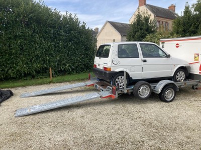

"Tu as besoin de 2 m pour la voiture." , oui ! pour allonger la pente afin que le milieu de la voiture ne frotte pas sur le plancher de la remorque lors de la montée. Mon coffre à l'avant ne me permet pas d'utiliser la bascule de la remorque.

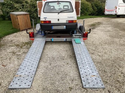

Avec tes rampes quand tu descends la voiture, au plus tu as combien de centimètre de passage ?
à voir la photo, on dirait que ça doit largement suffisant pour toucher l'arr de la remorque.
Prévois que les entraxes des roues soient utilisables avec n'importe quelle voiture et rendant tes rampes coulissantes
si un jour tu gagne au loto et que achéte une ferrari !!!!!
Messages : 2907
Re: Modification de la remorque porte voiture.
Message non lu par jean luc 50700 » 18 nov. 2024, 08:31
Gilles,Prévu en cas loto dans ma poche....mais pas une ferrari. :ptdr:

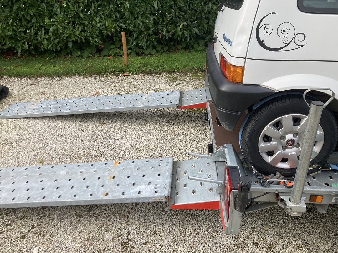

les rampes font une largeur de 40 cm
l'empattement interieur des deux rampes correspondant à celui de la fiat ( un coup de chance)
la hauteur de monte est 35 cm et c'est pour cela que j'ai une longueur de rampe de 2 m , car malgré cela le milieu de la voiture passe à 3 cm du bord du plancher de la remorque en hauteur.
et positionné comme cela pour la descente (les rampes venant se glisser sous la voiture lors du déplacement.
ici on voit un peu comment elles sont positionnées lors du transport.

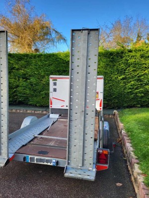

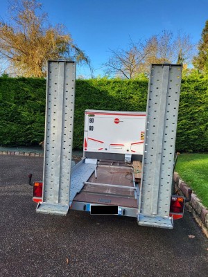

Messages : 2907
Message non lu par jean luc 50700 » 28 nov. 2024, 10:34

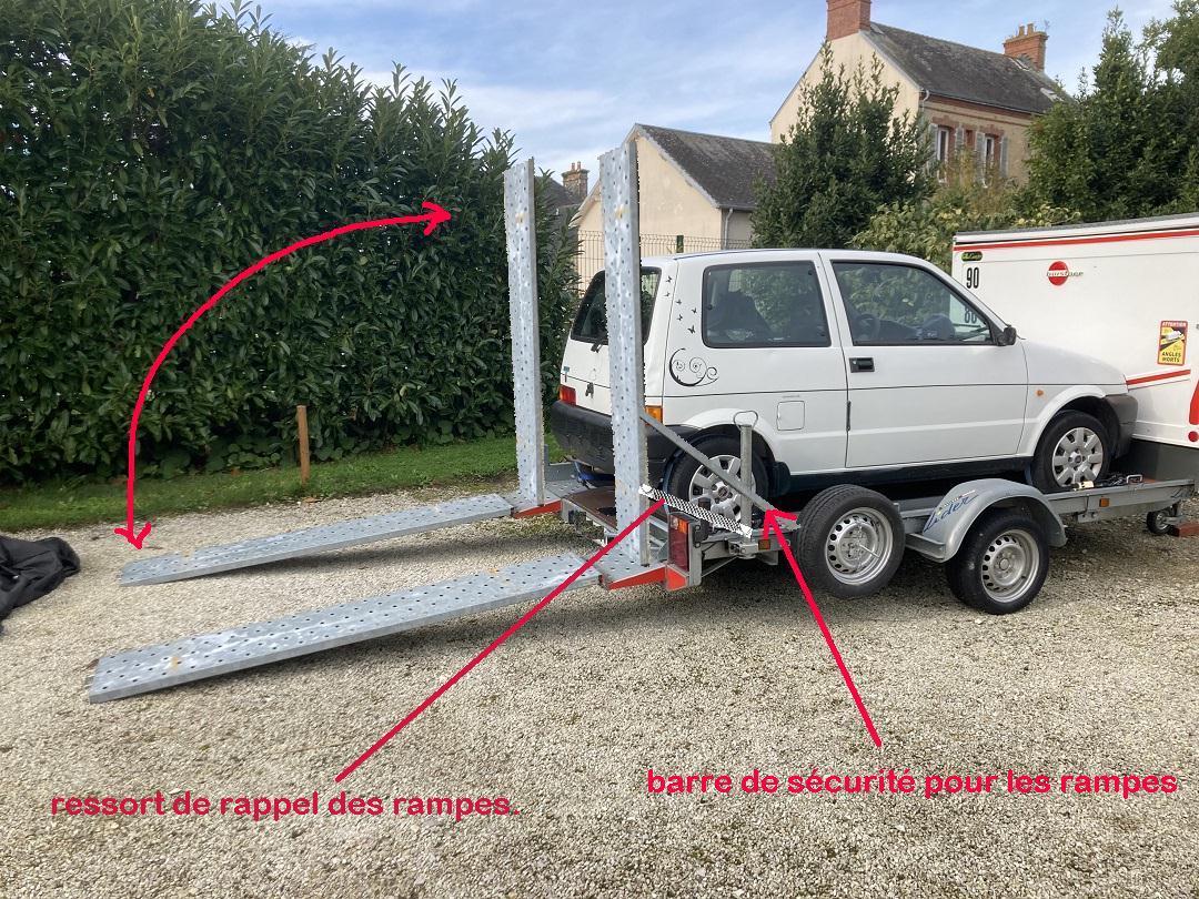

cela prends tournure. ;)

pour les vérins hydrauliques, Gilles, j'ai pensé à cela , mais question poids sur l'arrière et matériel à rajouté ,cela va être dur.
pour le rappel des rampes en levant ou en baissant, je vais voir , mais je pense me tourner vers des ressorts à traction de rappel. Du style porte de garage automatique.
Ou alors éventuellement des petits vérins poussant et puissant à air. Mon problème de ce coté là va être de les positionner car endroits très court pour les supports.
