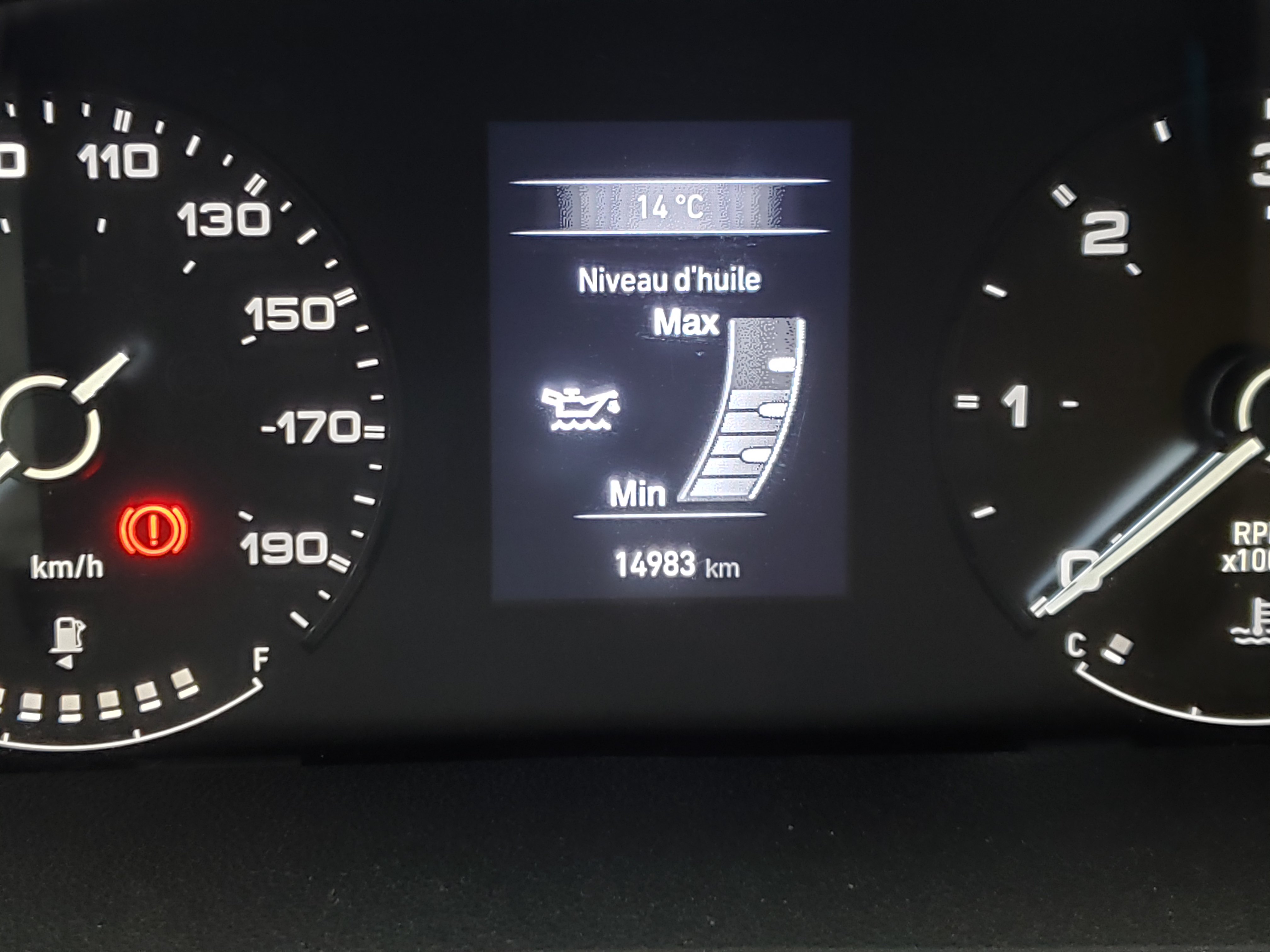

Ok, donc, normalement, l'ODB devrait avoir un autre programme que celui du début
Bizarre tout de même que ta jauge n'a pas réagi de suite SAUF, si chez ton garage Fiat, ils n'ont pas suivi les '' conseils '' entre autre batterie chargée à fond et, température de l'huile pas à température mais bon :gratte:
Bref, surveille la suite
Tu confirmes le niveau à moitié ( sur la jauge ) du coup ?
Moi, ça me va !

Ok, je comprends mieux :mrgreen:
En fait, tu m'a mis dans le doute avec ton message plus haut
C'est mal barré :ptdr:
Oui, tu as écrit que d'abord il y avait 3 barres PUIS , le lendemain 4 barres
Maintenant, voyant la photo, à moins qu'on ne parle PAS des mêmes barres car perso, j'en compte 5 :pompom:
Nb: pour info, cela correspond à 5,10 litres d'huile étant donné que pour mes deux vidanges effectuées, c'est bien la MÊME photo que j'ai mise en.ligne sur le post idoine :coucou:

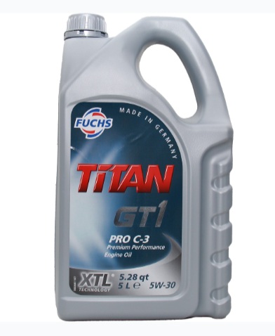

coté cout avec de l'huile 5w30 titan G ,+ fitre à huile, air, gas oil, filtre recyclage air, étalonnage BR, gonflage pneus = 193.00 euros dernièrement

depuis son achat en 2018 il a eu comme huile de la "TITAN GT1 FLEX FR 5 W30"
celle préconisée par fiat dans le carnet d'entretien ( 2.3l)
contenant 5.80 l filtre compris. = 62.00 euros pour le litrage complet.
