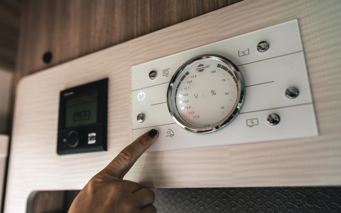

Re: Batterie porteur se décharge.
Pour moi , je rechercherais plus coté concessionnaire de la cellule.
Pour voir si il y a un coupleur. ( je me base sur mon système qui est un système à plusieurs diodes)
une petite procédure simple.
Je branche mon camping car en 220 et je regarde au tableau du c.car la vérification de chargement.
Normalement on voit les 2 batteries en charge au maximum. Toutes les diodes lampes sont allumées lorsque j'appuie sur le bouton prévu à cette effet.( pour ma part les diodes au maxi à 13.5)
De plus comme cela je sais si l'ebl fait office de chargeur. (je n'ai pas de chargeur dédié)
je débranche le 220 et j'attends 30 mm.
normalement au tableau du camping car.
la batterie lithium sera toujours au maxi (pour ma part 13.5)
la batterie porteur doit avoir au moins 1 à 2 diodes de moins d'allumées. ( pour ma part 12.5)
ce tableau de commande ne donnant qu'une valeur de base.
Oui, exactement pareil pour chez moi, ( juste que chez moi, c'est la tension qui s'affiche, pas de LEDs )
En branchant le 230, on voit bien le symbole prise , la batterie cellule, la batterie porteur ET une flèche qui bouge indiquant que ça va également vers la batterie porteur
J'ai bien une différence de tension de celle ci avant et après
