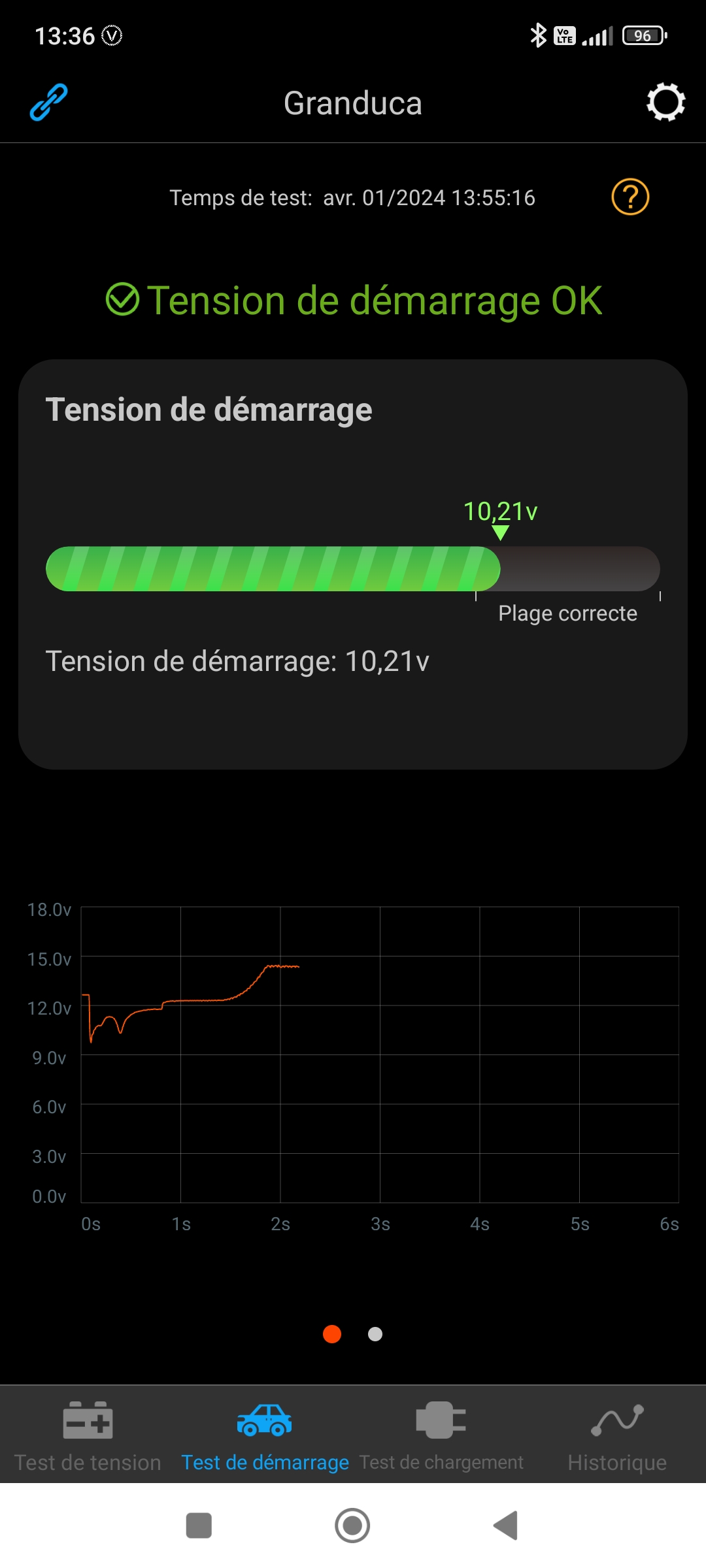

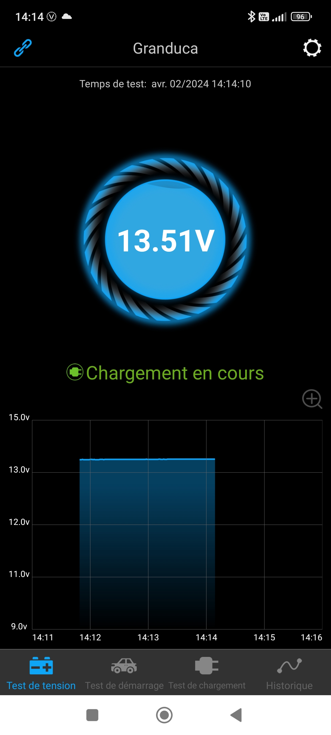

Si je sais que le CC ne va pas bouger 3 semaines et plus, je branche un petit chargeur de maintien directement aux bornes de démarrage de secours sans rien débrancher du tout.
J'ai aussi ajouté un petit moniteur qui me donne l'état de la batterie (SOC, capacité de démarrage, test de charge, courbe de décharge)
Pareil pour ma voiture qui ne bouge pas durant mes 2 mois de vacances, chargeur de maintien sans rien débrancher!
@Willow, un truc que tu peux faire c'est charger ta batterie à fond, débrancher la borne négative, attendre une dizaine de jours rebrancher et démarrer.
Si tout ce passe bien c'est effectivement un consommateur fantôme, si pas c'est que ta batterie neuve est déjà rincée...

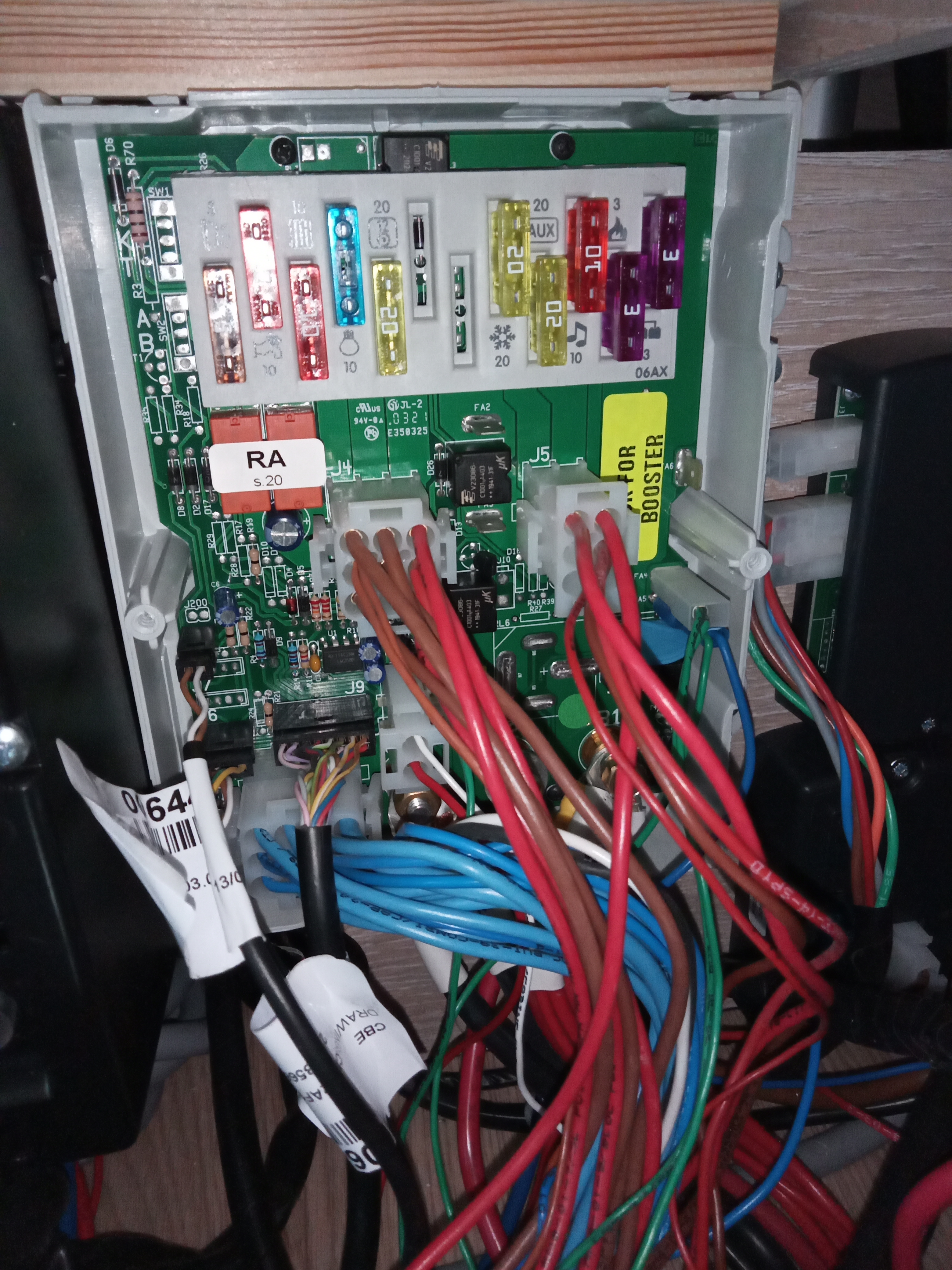

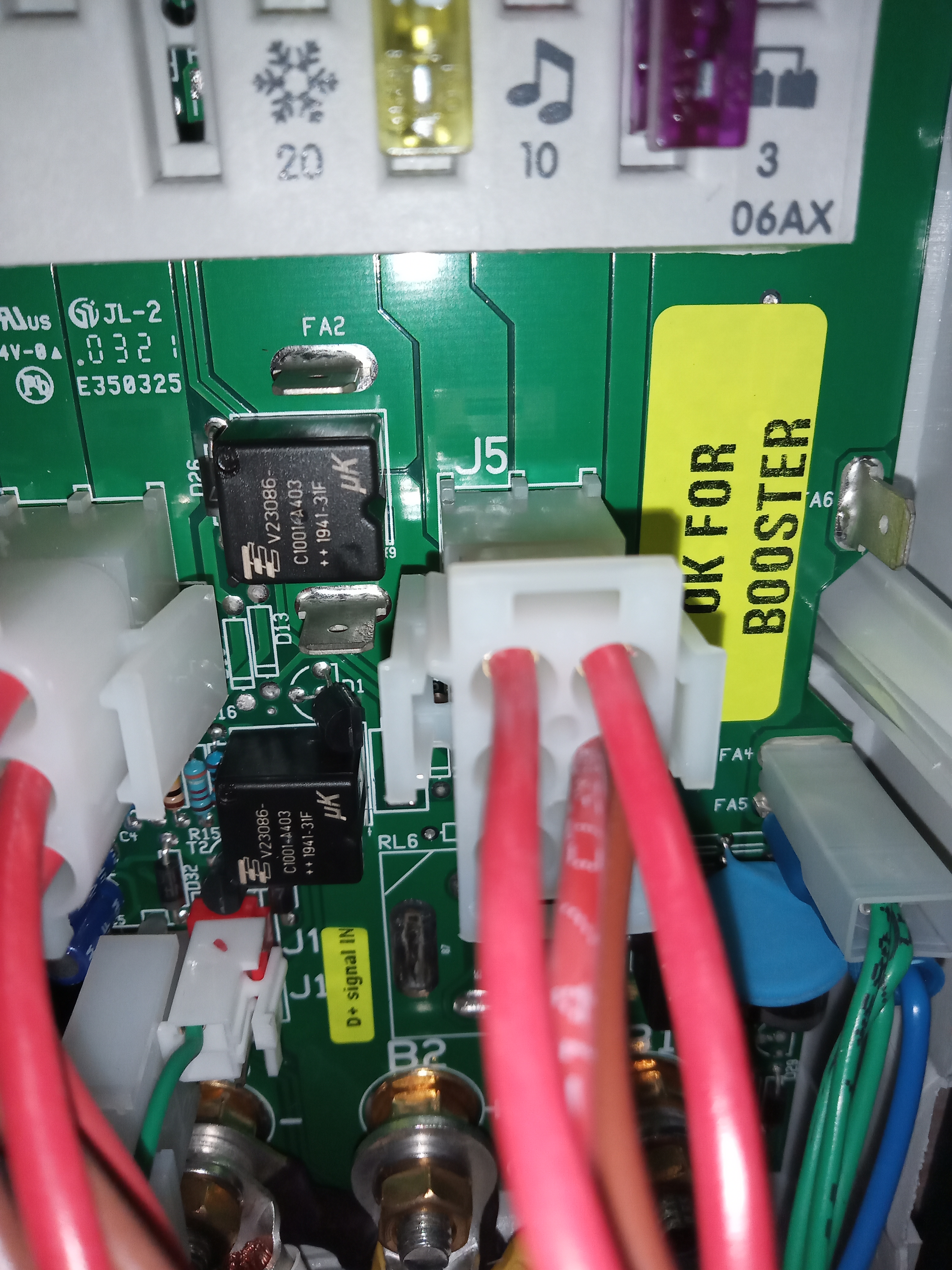

Ce post montre que sur les véhicules récents, j'entend par là "avec alternateur intelligent et DC/DC, on est un peu dans le brouillard, enfin pour l'instant car avec le temps on va finir par décrypter avec précision le 'comment ça marche".
Avant c'était super simple, moteur en marche le signal D+ enclenchait le relais de couplage, les 2 batteries (moteur et cellule) se retrouvaient en parallèle, chargées ensemble par l'alternateur, et le frigo passait sur le 12V grâce a son relais sur la carte de l'EBL ou similaire et le signal D+ sur la carte du frigo.
Maintenant c'est plus compliqué, le relais de couplage n'existe plus.
Mon véhicule de 2022 est équipé de la platine électronique et fusible CBE DS300RA, en version évoluée pour véhicules avec DC/DC. j'ai encore regardé ce matin, sur la carte il y a bien l'emplacement du gros relais de couplage avec les "pastilles" pour en souder un, mais c'est vide, il n'y est pas, c'est l'emplacement RL6 sur la photo jointe. C'est le DC/DC qui fait la jonction entre les 2 batteries.
Par contre j'ai quand même un doute, sur la possibilité du chargeur embarqué d'origine (moi c'est un CBE516) à charger la batterie porteur, il me semble que c'est non, mais je finit par douter, je vais refaire un essai, le camping car est chez nous c'est facile.
J'avais pas prêté attention, mais sur la carte électronique il y a une étiquette jaune" Ok for Booster"
Pour revenir au problème de Willow dont la batterie porteur semble se décharger, il y a 2 autres pistes à regarder car c'est branchés sur la batterie porteur : le marchepied électrique qui pourrait faire des siennes en raison de fin de courses capricieux, ou le combiné au tableau de bord "module caméra arrière et radio", une fois j'avais oublié de l'éteindre (j'ai un bouton d'origine pour le forcer quand le contact est coupé) et il m'a vidé la batterie en 1 semaine. '

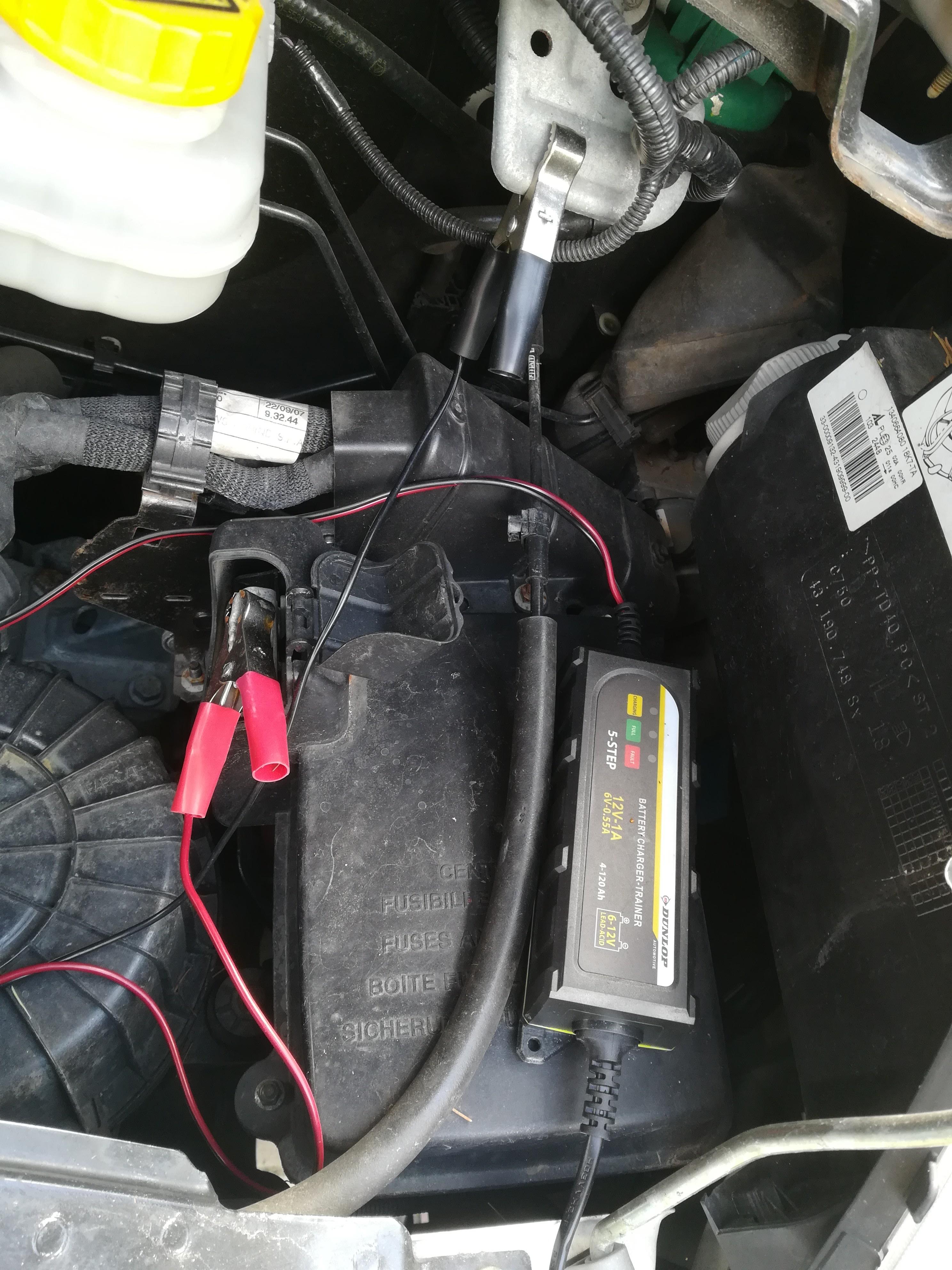

Je charge bel et bien par le compartiment moteur là où c'est prévu tout comme pour y mettre éventuellement des câbles de démarrage ( que j'espère ne jamais avoir à faire :eek: )
Oui, peut importe si ça charge plus doucement, j'ai tout mon temps et, perso, je préfère même que de mettre une '' grosse '' dise sèchement
D'ailleurs, j'ai déjà remarqué un petit truc , mon chargeur est en position flottante ( led verte allumée ) , je débranche le chargeur, j'attends un peu et, je le rebranche, ben , il va tout de même mettre du temps à de nouveau être en flottant
J'ai pas franchement compris mais peu importe
Nb: idem sur mes voitures donc, pas un problème du Ducato

Ce chargeur Dunlop est une petite merveille mais il coute très cher!!! :mrgreen:
Chez Action.
J'en ai plusieurs. Celui qui reste dans le CC (mon centrale NE 185 ne charge pas la batterie porteur) un autre pour ma voiture et 2 autres pour mes motos.
Ce qui est bien aussi c'est qu'il fait chargeur (1A) et maintien par courants pulsés et non floating, c'est mieux pour la batterie.
https://www.youtube.com/watch?v=vP9hLf5wVyE
