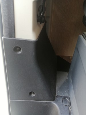

Pourrait-il y avoir des fusibles derrière ce cache ??????

Ah, ok, j'y avais pas pensé que tu avais ceux du bas , oups
Une chose est sûre, chez moi sur les montants, y a rien dedans comme fusible
Oui, j'avais tout démonté pour mettre du multi couches afin d'isoler un peu tout ça car c'est vrai que le froid rentre par là
