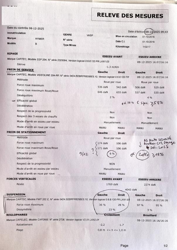

J’ai été faire réaliser semaine dernière le 4 et le 9 dex Controles Techniques Volontaires et les résultats sont très mauvais sur le Train Avant ainsi que le fameux Frein à Main que je pense qu’il s’est légèrement détendu ( perdu ses qualités physique) suite aux 2 Surchauffes des Disques.
Je suis conscient , que le véhicule est très Lourd ~ 4000 Kg en permanence et je fais 12 000 km /an .
intégral Hymer B698 Experience 150cv 3.85T Chassis Alko ; poids _~ 4000 Kg soit Train avant 1770Kg avec Alortisseurs KONIFSD ressorts Renforcés CARSUPPORT depuis 2019 poids Arriere 2200kg avec 2 boudins Dunlop depuis ans avec 2 amortisseurs Koni depuis 2019.
( voir fichier joint les 2 Contrôles Techniques Volontaires:
Le problème actuel est qu’après 85 000 Km les amortissement KONIFSD du train Avant semblent bien fatigués .
===> Force de roué maximum Gauche 38% ; Droite 28% ; Dissymétrie 23% Les Resultats Train Arriere sont parfais ARG 97%, ARD 95% Dissymétrie 3%

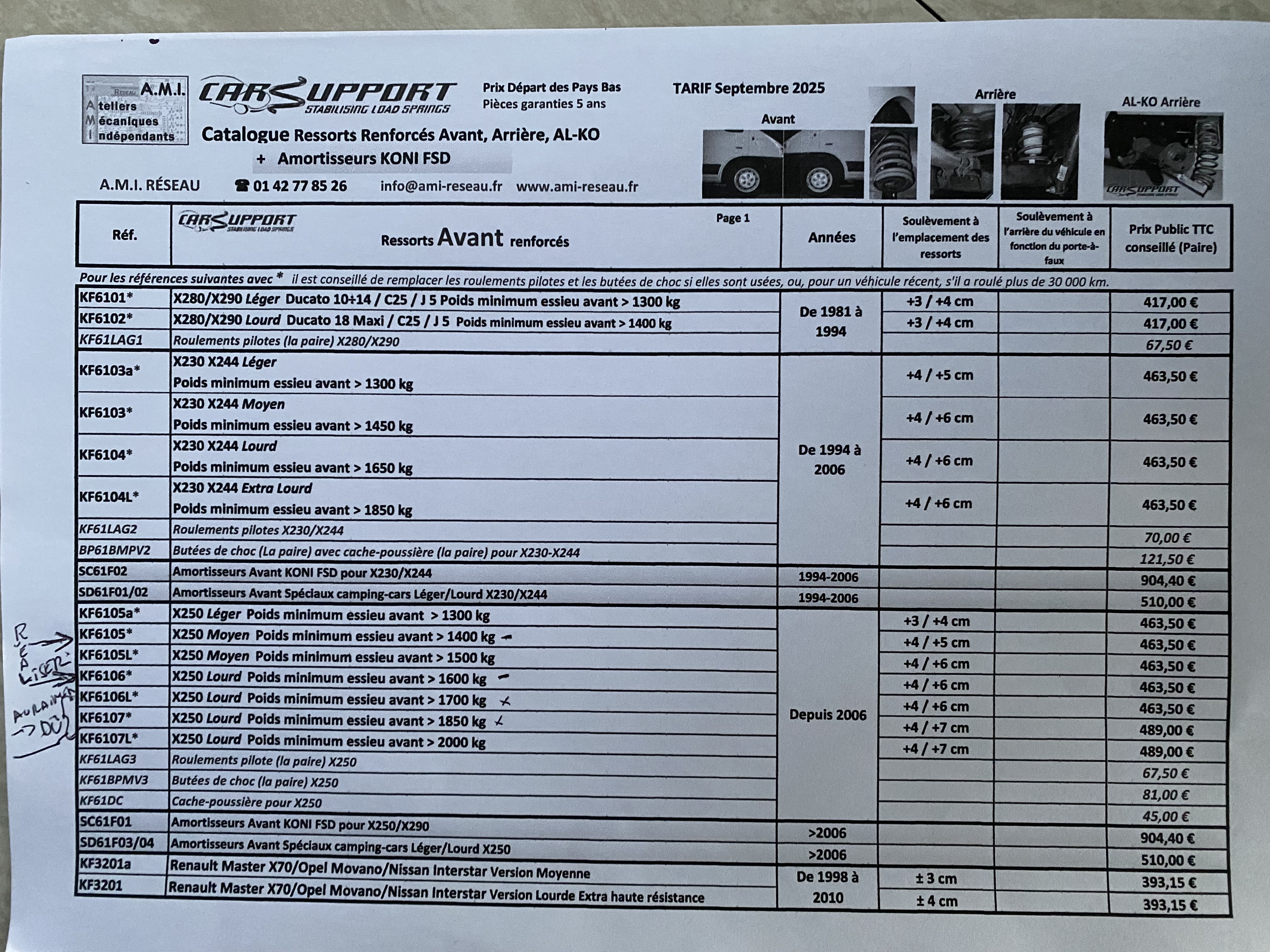

Voici, ce qu’ils ont écrits et réaliser le contraire de ce qu’il fallait faire : ( voir Catalogue des Ressorts Renforcés CARSUPPORT / AMIRESEAU Paris)
Poids à AVG 910 Kg, Poids AVD 826kg (données de Fiorillo)
Taux de compression du Ressort sur le côté droit 910/826 =1,10x 1.10x
Poids à Gauche 826kg, Pouds à Droite 910kg
Taux de compression LF6105 ( Chassis mini )1400kg = 62 N/mm (kg/cm)
Taux de compression KF6106 (Chassis mini 1600kg) = 68N/mm (kg/cm) 68/62) = 1.10x
Combinaison parfaite pour la dynamique des véhicules
Tableau des Ressorts renforcés CarSupport Amireseau

- j’ai jeté un coup d’œil sous le châssis, pour l’histoire du frein à main et il était complètement dévissé . J’ai resserrer les 2 écrous sur 1.5 cm et fait le test pas mieux en tirant le frein à main sauf j’ai tester sur quelques km et là les disques se mettent à chauffer. Donc, j’ai desserré les 2 écrous comme FIAT Avranches l’avait réaliser. Essais sur mon parking légère pente 3% , il tient en le montant au 11 eme cran. ( c’est vraiment un serpent de mer).
