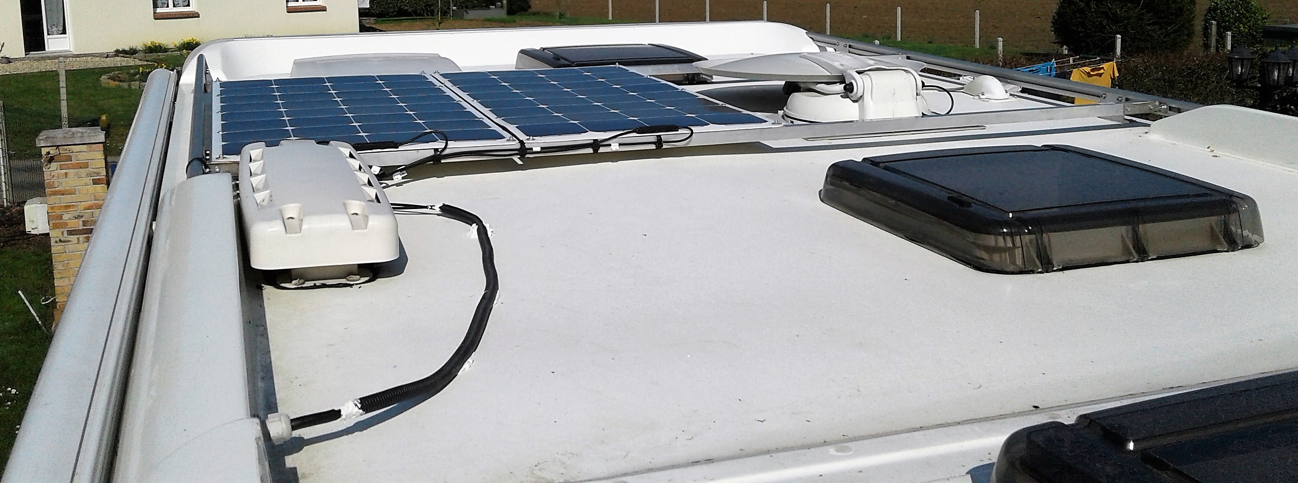

bonjour Tof
Mes 2 panneaux souples de 100 W, les rails de fixation, la boulonnerie c'est 6 kg pour l'ensemble, alors qu'un seul panneau rigide de 100 W pèse environ 10KG
c'est la contrainte poids qui m'a fait opter pour des panneaux souples, je voulais 200 W et ça faisait trop lourd en rigide.
