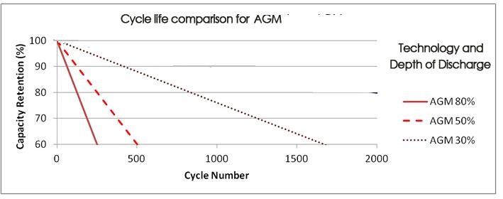

Tout dépends de l'utilisation que tu en fais plus tu la décharges et plus sa vie est raccourcie, pareillement si elle n'est pas totalement rechargée!
La vie d'une batterie ne se calcule pas en mois ou année, mais en nombre de cycles.
La durée de vie d’une batterie se calcule selon son nombre de recharge/décharge. La technologie utilisée dans ces batteries (plomb ouvert, AGM, GEL) influe sur leur capacité. Bien sûr, au fil des utilisations, la capacité décroit à cause des cycles recharge/décharge.
On peut approximativement estimer le nombre de cycle pour un certain pourcentage de décharge:
Il y a d'autres facteurs qui peuvent être pris en compte, comme par exemple la températures extérieures, ou celle de la batterie elle même au moment de la charge.

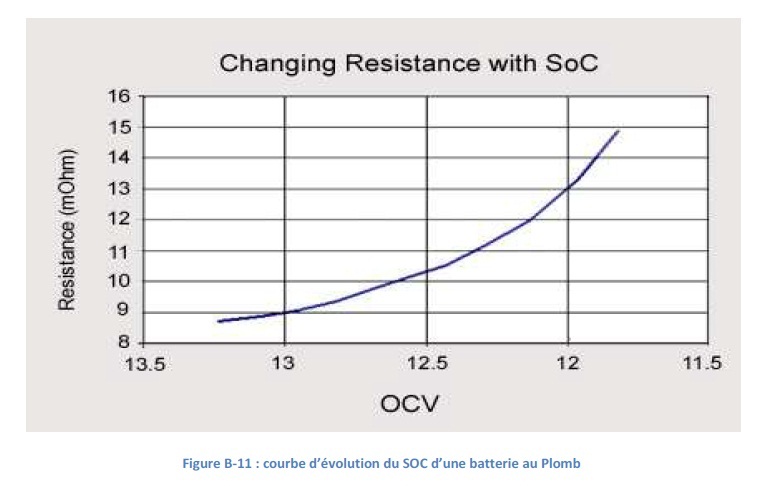

Petite question: Pourquoi avoir remplacé le régulateur solaire PWM par un MPPT?
Un tableau sur la résistance interne d'une batterie au plomb.
La résistance interne augmente a cause du phénomène de sulfatation .
L'acide contenu dans la batterie, lorsqu'il est électrolysé, dégage une poudre qui n'est qu'entre autre du sulfate de magnésium et qui couvre les plaques qui servent à l'électrolyse .
Ainsi, le courant a de plus en plus de mal à passer, puis lors d'une longue décharge le sulfate couvre les plaques provoquant une isolation quasi complète de celle ci, et donc automatiquement l'énergie est quasi nulle pour faire tourner un moteur .
On peut désulfater une batterie soit par démontage (usine) soit grâce à des mélanges de poudres chimiques dans de l'eau distillée capables de faire fondre ce sulfate de magnésium en utilisation .
Certaines appareils de recharge sont également dotés de mode "désulfatation" , générant de fortes impulsions électriques de forte intensité et de forte tension (~24V) , brisant les couches de sulfate et rendant une jeunesse à la batterie

j'ai écrit:
Une batterie AGM chargée à 100% doit être à 12.6 V avec une température extérieure de 20°, la mesure de tension doit être réalisée après une période de repos de quelques heures.(repos = sans charge ni décharge).
Panneau solaire débranché bien sur.
http://blog.seatronic.fr/fiches-pratiqu ... ilisation/
Sur le site Varta pour une batterie AGM chargée à 50% ils donnent une tension de 12.5 V.
https://www.varta-automotive.fr/fr-fr/s ... ie-voiture
