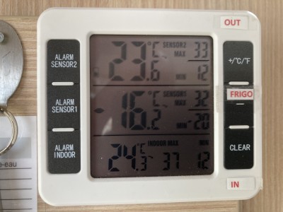

Petit retour ,(Alain) ,je met un cliché de ma température frigo.
Avant j'avais mis la sonde au dernier étage en haut du frigo ,à côté des ailettes.
E t puis je me suis dit ,que c’était un peu Bargot
Donc avant ,ma sonde, lorsque je mettais mon frigo sur les 3 lumières me donnait une température entre 5 degrés et 7 degrés.
Maintenant toujours sur 3 lumières voici ma température en fonctionnement sur le gaz.
congel = -16
Pour une température intérieur du camping car = 24.3
Et une température extérieure de = 23.6
Le soleil donne sur la paroi du frigo .
Si cela peut t’aider sur ton inquiétude ,Alain.
Avant hier ,sous l’effet canicule.javais mis une sonde dans le congel et une sonde au niveau grille du frigo sur la tablette.
Constat.
Le frigo étant en 5 lumières ,c’est à dire en puissance maxi.
Soleil sur la paroi extérieur côté frigo
Fonctionnement gras.
Congel -20
Frigo 7 degrés
Température extérieur 33
Température intérieur 37

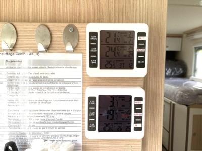

Alain ,comme tu as "soulevé" un problème intéressant, je me suis penché sur la température du frigo.
j'ai mis un deuxième afficheur ( celui sous le premier)uniquement pour le frigo avec ses 2 sondes.
une dans le congel et l'autre dans le frigo.
j'ai réglé le frigo sur 3 lumières.
la température intérieur du camping car on voit à 25 / 25.5 degrés. ( in)
le compartiment congel est à -19.7 degrés
le compartiment frigo est à 3.1 degrés
la température extérieur est à 21.4 degrés.( out) ......canicule normande.
l'avantage de ces afficheurs ,sur la partie droite, il enregistre les pointes de chaleur et du coup les pointes de froid et cela te permet de savoir si tu as eu un défaut ou éventuellement une décongélation excessif sans que tu le sache.
nota: pour l'instant , mon frigo tourne toujours au Gas ( et mon eau chaude) sur ma bouteille de 23 kgs et j'en suis à 136 heures de conso Gas d'utilisation.
- Alain Deloin
- Messages : 2466
Re: Probleme frigo Thedford
Avis à ceux qui nous lisent
Une astuce pour le congélo et même à celui de la maison ( qui peut être intéressant surtout si vous êtes parti plusieurs jours)
Mettre dans un petit récipient de l'eau
La congeler puis, poser une pièce dessus et remettre le tout au congélateur
SI jamais vous trouvez la pièce au fond du récipient et l'eau congelée dessus
Ok, à la maison, on risque de le voir différemment avec une tambouille dans le fond
Non sans rire, je parle pour les petits congélos avec pas vraiment grand chose dedans ou alors, du trucs que tu verrais pas le '' avant/ après ''
