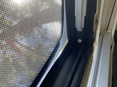

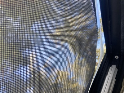

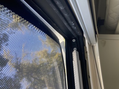

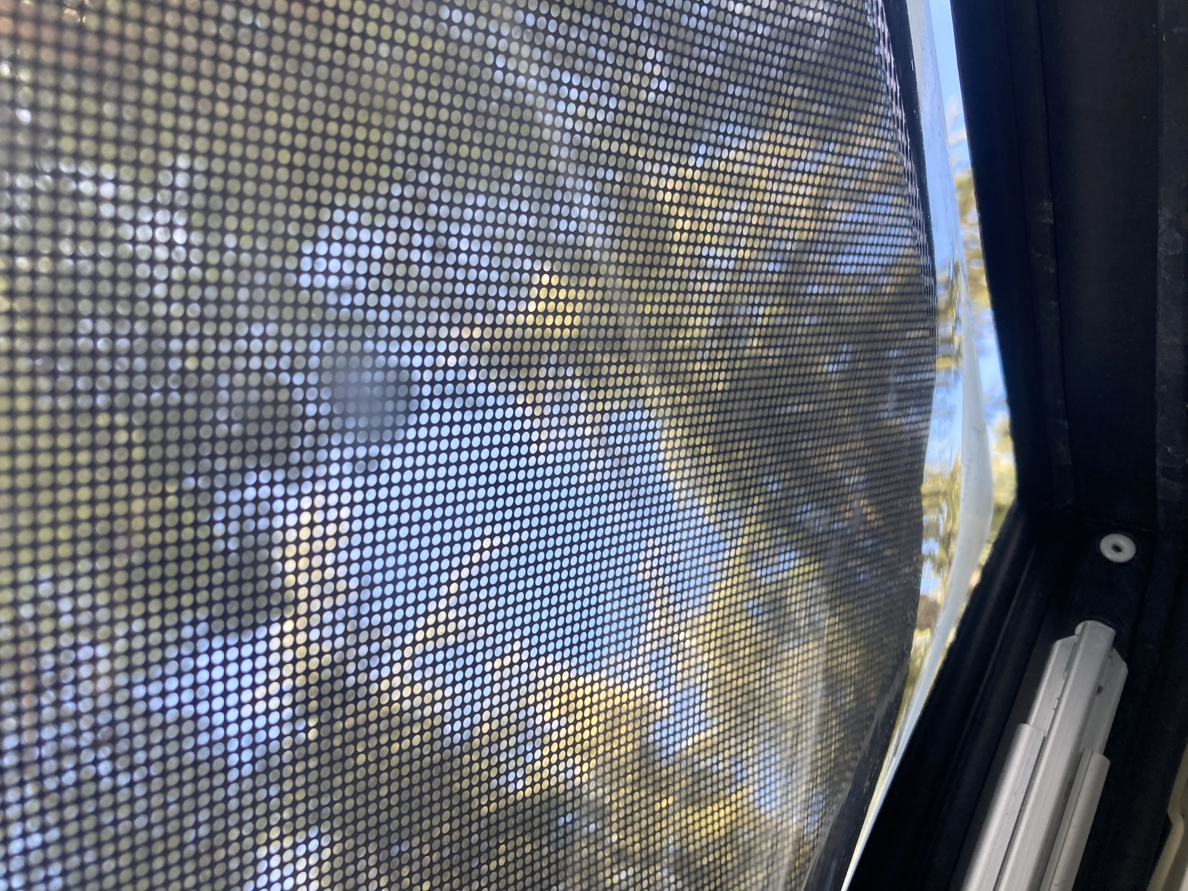

voila 4 photos ,vous pourrais constater ou est mon souci en fait c'est la "vitre " qui est déformé,de toute façon le rdv est pris avec le concessionnaire et la pièce est commander.
maintenant j'aimerais savoir combien sommes nous a avoir eu ce soucis.
Messages : 2949
Re: Pb étanchéité toit panoramique sur CC CHALLENGER
Message non lu par jean luc 50700 » 01 mai 2024, 09:34
Bonjour Franck.
Merci pour les photos ,.
Alors tu vois ,sans faire de procès ,cela est venu cette déformation tout simplement parce que l'occultant devait être souvent fermé et le soleil tapant fort sur du plexi fait concentration de chaleur (voir notice du constructeur il le souligne de toujours laisser un filet d'air pour évacuer la chaleur.
Donc ce n'est pas un défaut de fabrication.
Par contre ce genre de "truc" est facilement réparable en faisant le système que dit Gilles de dégaussichage.
Dommage que tu es commandé un nouveau skydome (surtout par la suite en chaleur ne ferme pas l'occultant car tu auras le même problème.).
la solution pour remettre cela ,était de le démonté
le chauffer à la chaleur vapeur.( fer à repasser ou appareil vapeur)
remettre une fois très chaud sur une table bien horizontal avec des poids sur les cotés et le tour était joué.
j'ai fait cela sur une voiture ( bagherra) dont les vitres latérales étaient en plexis et du fait de la chaleur s'étaient déformées = résultat impeccable.
