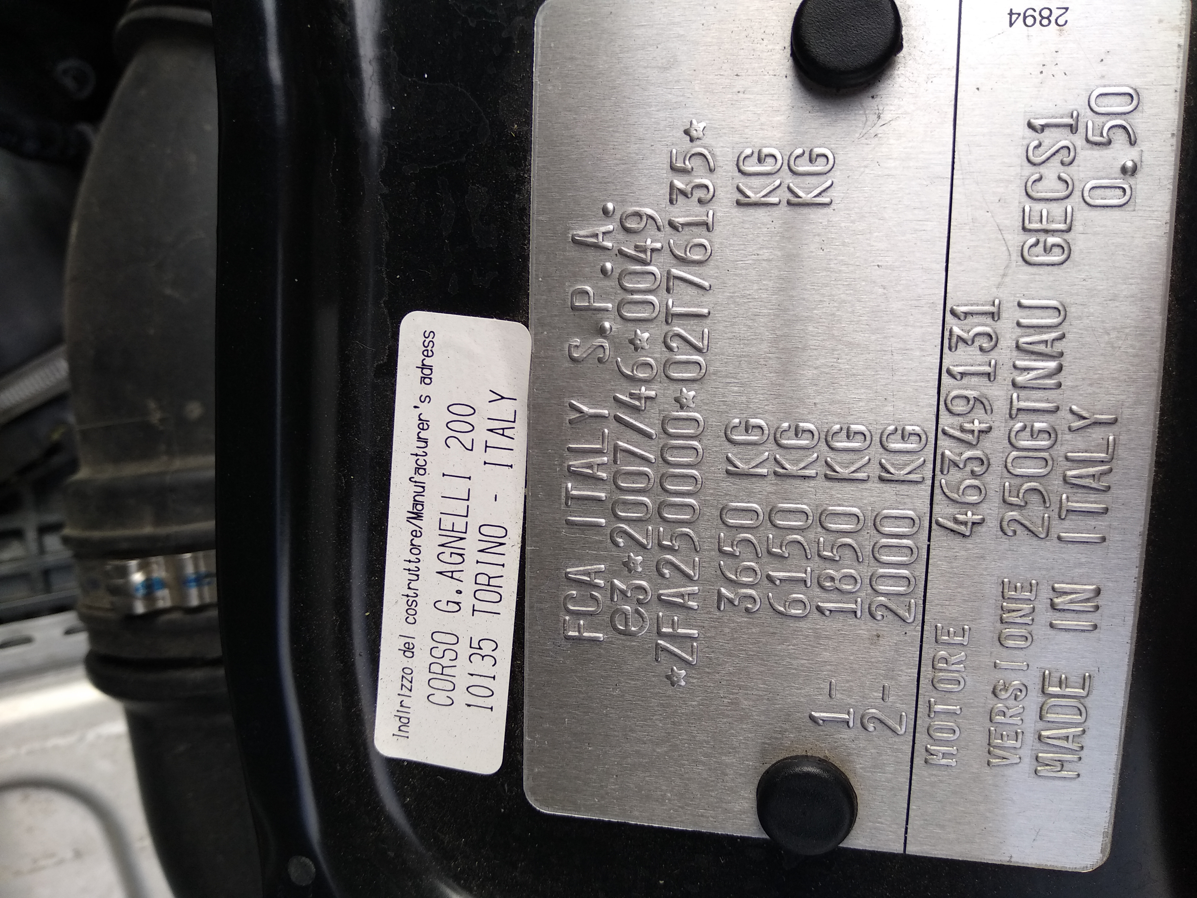

Jean Luc commence à m'inquiéter concernant la plaque avec les numéros fixée sur le longeron avant sous le capot moteur.
Alain, la tienne est rivetée aussi avec les mêmes capuchons?
Tu peux prendre une photo? En plus on verra si s'est le même moteur.

"Jean Luc commence à m'inquiéter concernant la plaque avec les numéros fixée sur le longeron avant sous le capot moteur."
Ben, sans dramatiser Willow, il est vrai que c'est surprenant. Il ne doit pas y avoir de cache ni de vis, mais uniquement des rivets pop.
Mais j'ai l'impression que cela à été fait en usine vu la qualité de la plaque et peut etre qu'un déco fait par le constructeur avec des rivets pop dessous. :ptdr:
Déjà ce qui est sur , ton châssis et un ZFA250 , donc châssis ducato (châssis cabine plateau) le ZFA290 étant une camionnette ET
pour te rassurer complètement ton véhicule existe bien réellement :ptdr: :ptdr: :ptdr: ....regarde
https://www.freevindecoder.eu/fr/ZFA25000002X38824
Mais attention ,lors d'un contrôle gendarme tatillon il pourrait te poser des questions du pourquoi de la chose.
tu peux aussi savoir le curriculum du véhicule en allant sur le site gouvernemental https://histovec.interieur.gouv.fr/histovec/accueil
les vendeurs, les garagistes et les experts complètent sur ce site les sinistres , la vie des véhicules.
logiquement un garagiste (sans carte grise) qui va faire une recherche à l'aide de cette plaque va te donner le modèle de ton moteur.
pour ton numéro de moteur ,regarde la case D2 de la carte grise ton numéro de moteur est là ou tu regardes aussi sur le bloc moteur il est "frappé" sur ton moteur.

Bon, et bien cette plaque est bien rivetée ! :super:
C'est pris par en dessous...

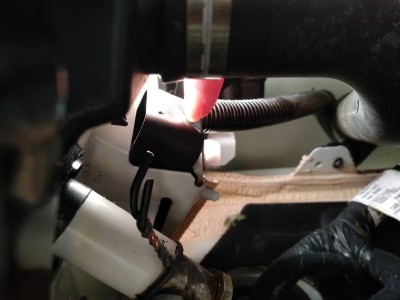

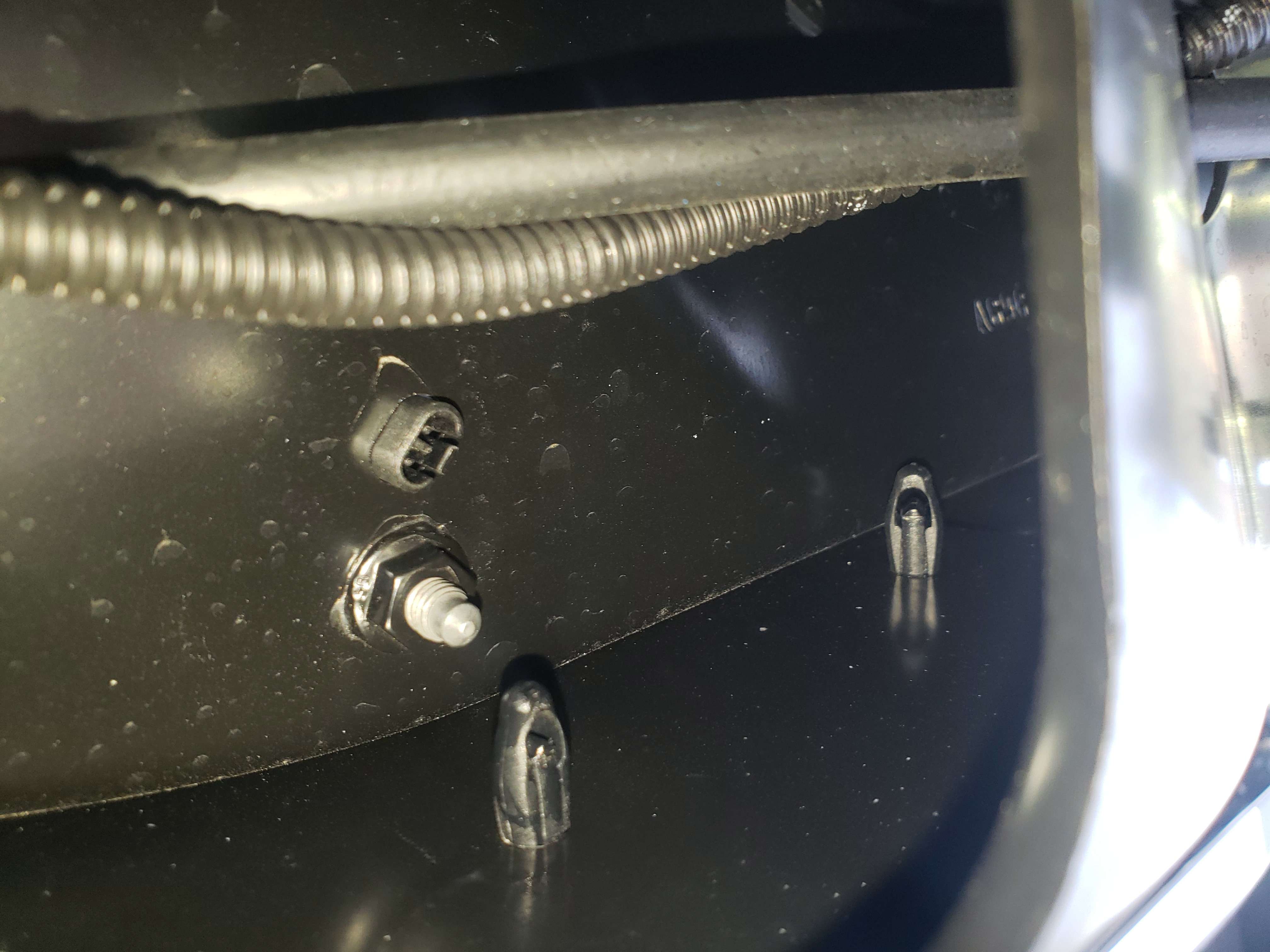

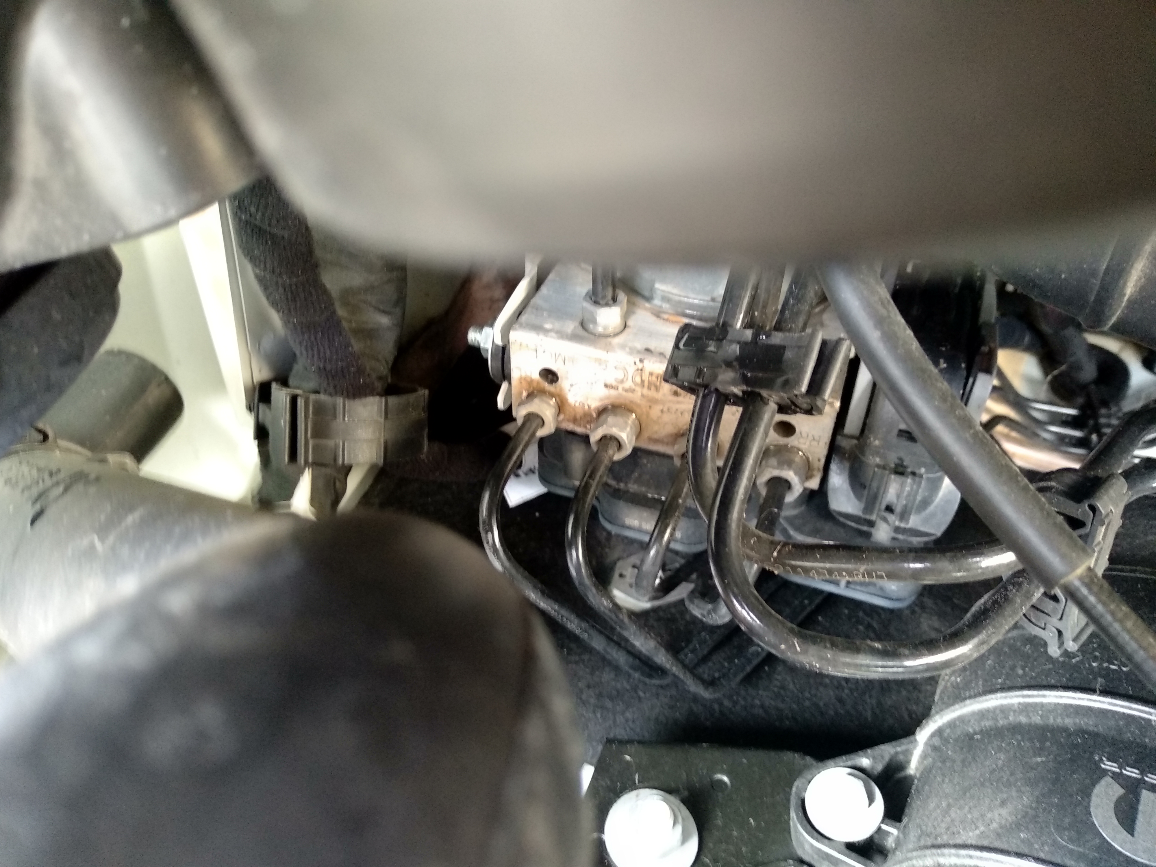

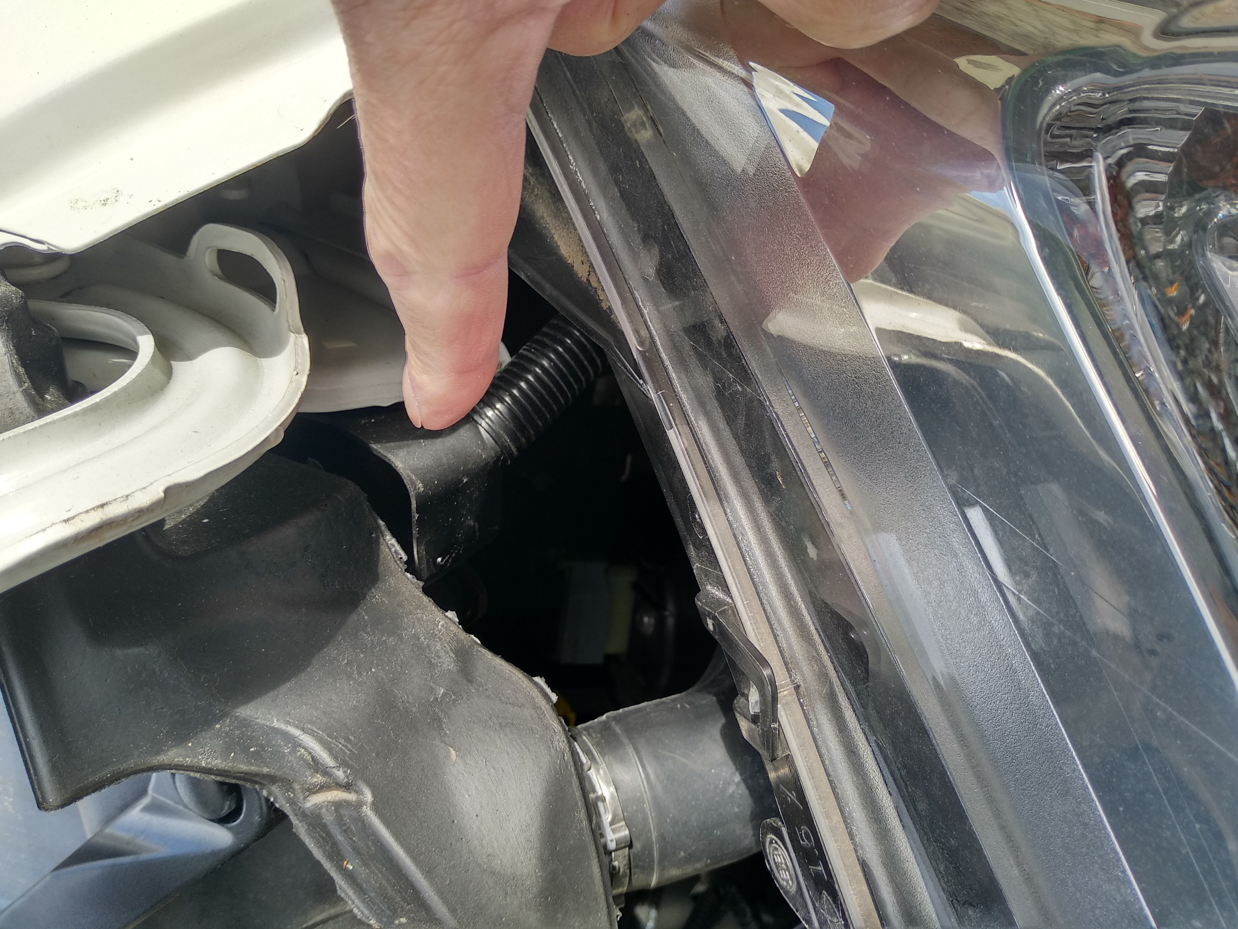

Étant dans le compartiment moteur, ci joint les photos de là où l'eau de pluie rentre chez moi
Oups, la première est là où l'eau atterrit sur le bloc ABS
J'ai également l'impression que ça passe aussi par l'axe de l'essuie glace malgré être déjà intervenu dessus :roll:
On voit le '' petit '' réceptacle noir avec un petit tuyau qui va au même endroit que l'évacuation de la '' rigole ''
L'eau passe autour de cette c....qu'ils ont rajouté, y a pas pire comme '' invention '' :zinzin:
Je pense faire une espèce de gouttière et évacuer au même endroit que les tuyaux dans l'aile
J'avais rencontré un gars qui avait placé un entonnoir avec un tuyau, pourquoi pas, peut-être que je ferai

J'ai été voir, j'ai le même montage avec les petites écopes, bien que je ne vois pas trop à quoi elles servent, et les tuyaux annelés rejoignent les grosses vidange dans l'aile.
Le véhicule n'a que 4 mois, c'est un fourgon, et l'ABS est propre pour l'instant. Sur mon ancien de 2020, en effet ça coulait dessus, j'avais donc posé un plastique dessus ainsi que sur le gros connecteur. C'est ce que je vais faire sur celui là en préventif.
