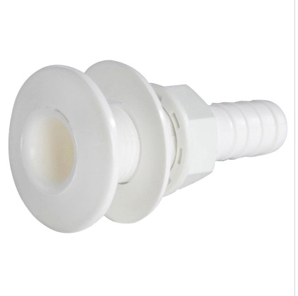

autrement il faut revoir la conception du cheminement de l'eau dans la "rigole" basse du pare brise par une couche de fibre de verre en dessous. Il semblerait la rigole à pleins de trous dessous justement pour évacuer l'eau.
une solution est d'employer des "passes coques" avec un tuyau à son extrémité dirigé vers le bas moteur, du style comme ceci.

quand tu prends la vidéo ,au début , du voit bien le cheminement de l'eau , y compris du coté de l'aile...peut être un "truc" à cogiter pour les solutions. ;)
je crois plus à la méthode " au passe coque"
