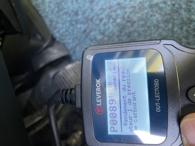

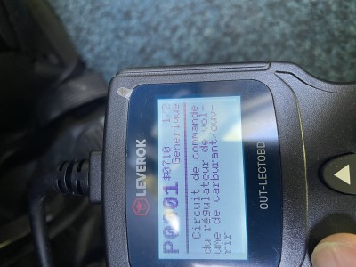

Pour info j ai récupérer un lecteur OBD2
J’ai 2 codes erreurs je met les photos
J ai remplacé le filtre gasoil et le connecteur rapide à sauté 2 fois
J ai pas encore regardé à quoi corresponde les codes erreur
