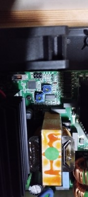

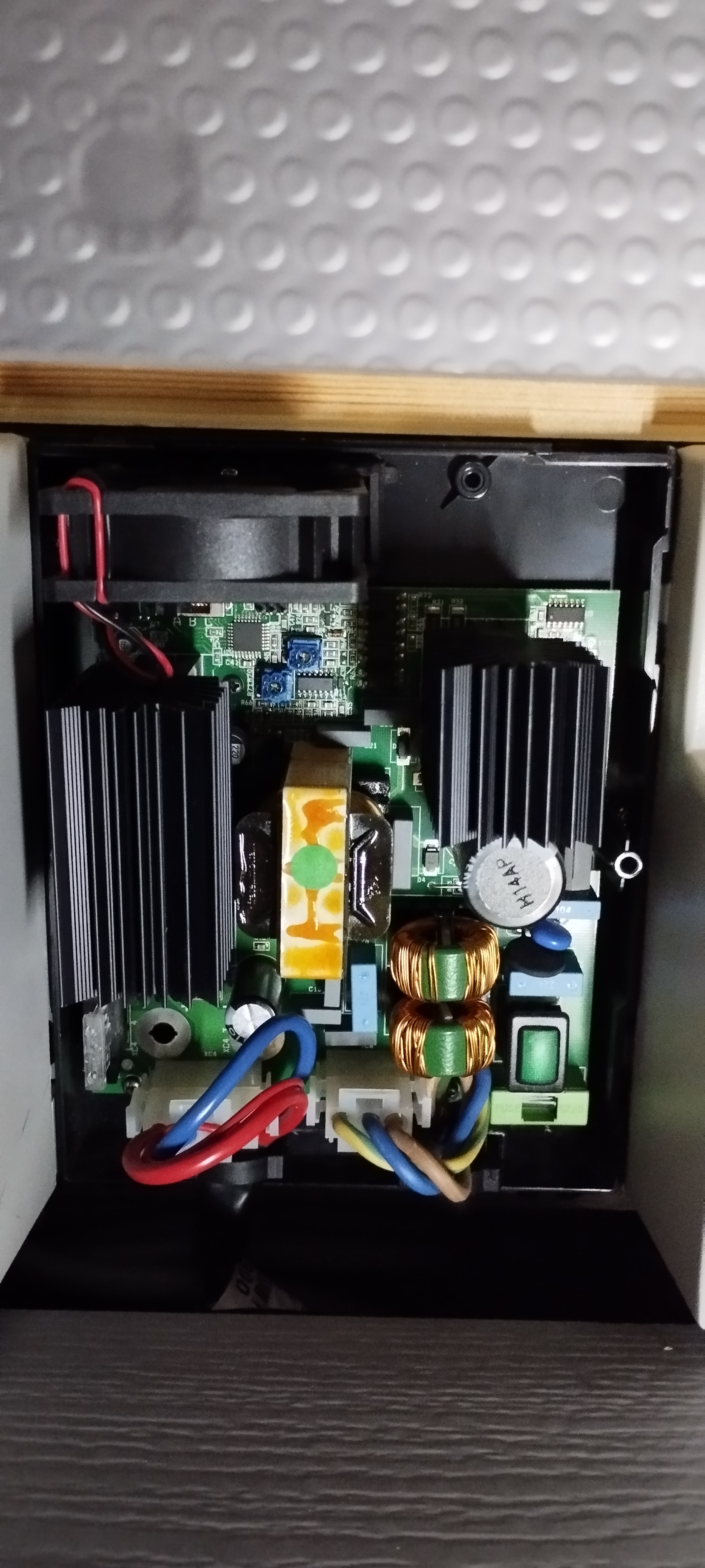

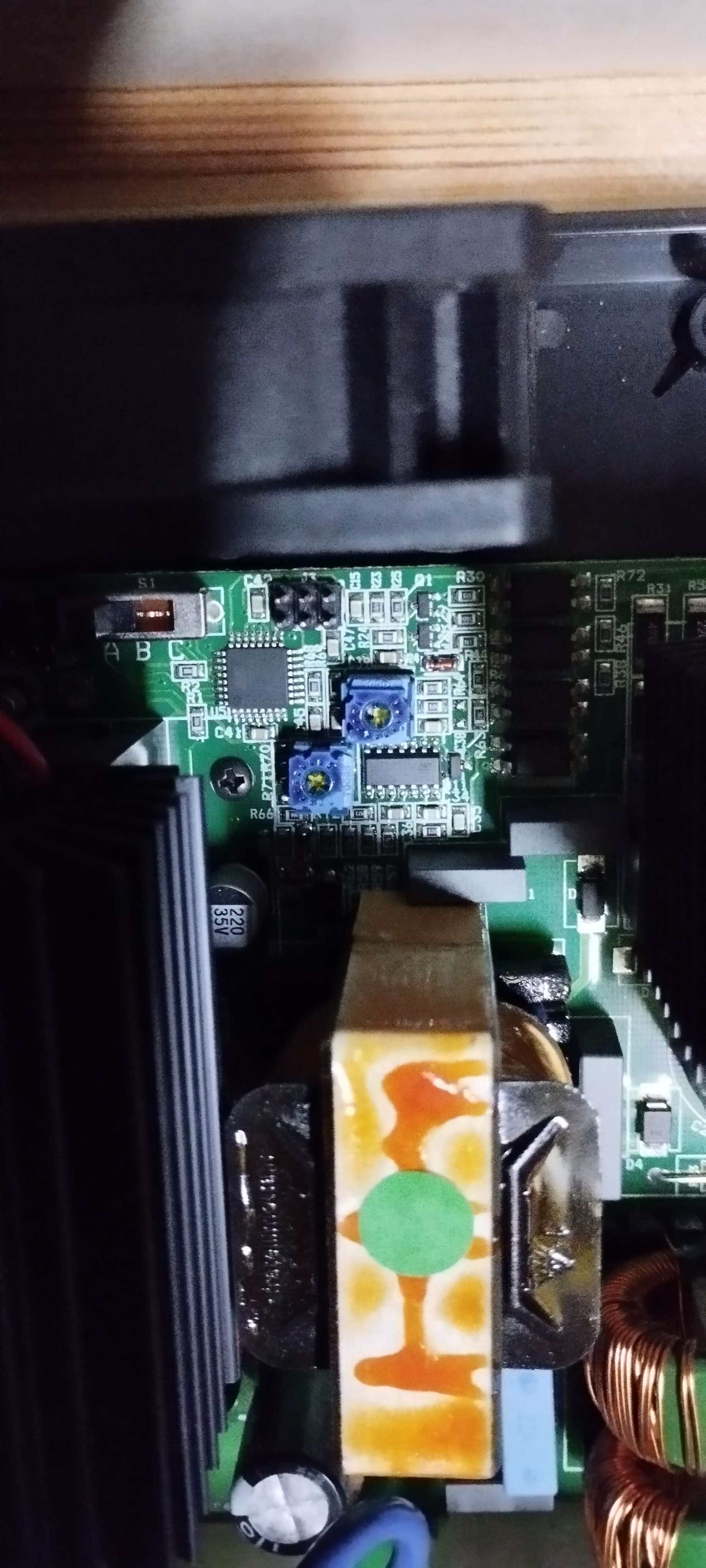

Bricocolmen bonjour, voici 2 photos de mon chargeur CBE CB516
Sur la carte électronique, les potentiomètres que j'ai évoqué pour les réglages tension et limitation d'intensité, ne sont pas implantés à la même place que sur le tien.
Ce n'est donc pas la même version de chargeur, tu as aussi 2 potentiomètres, probablement pour les mêmes fonctions que le sur le mien. Mais rien ne garanti que tu vas agir sur le bon potentiomètre, si tu dérègles la limitation d'intensité, ton chargeur pourra monter à 20A voire plus, je l'ai testé un instant sur le mien, mais à plus de 20A il va se détruire, c'est sûr, avec les risques que ça induit.
En conséquence, si tu n'est pas équipé et sûr de toi pour faire ces réglages avec précision, ne touche à rien à ce chargeur, et remplace le par le Victron 20A avec préréglage lithium.

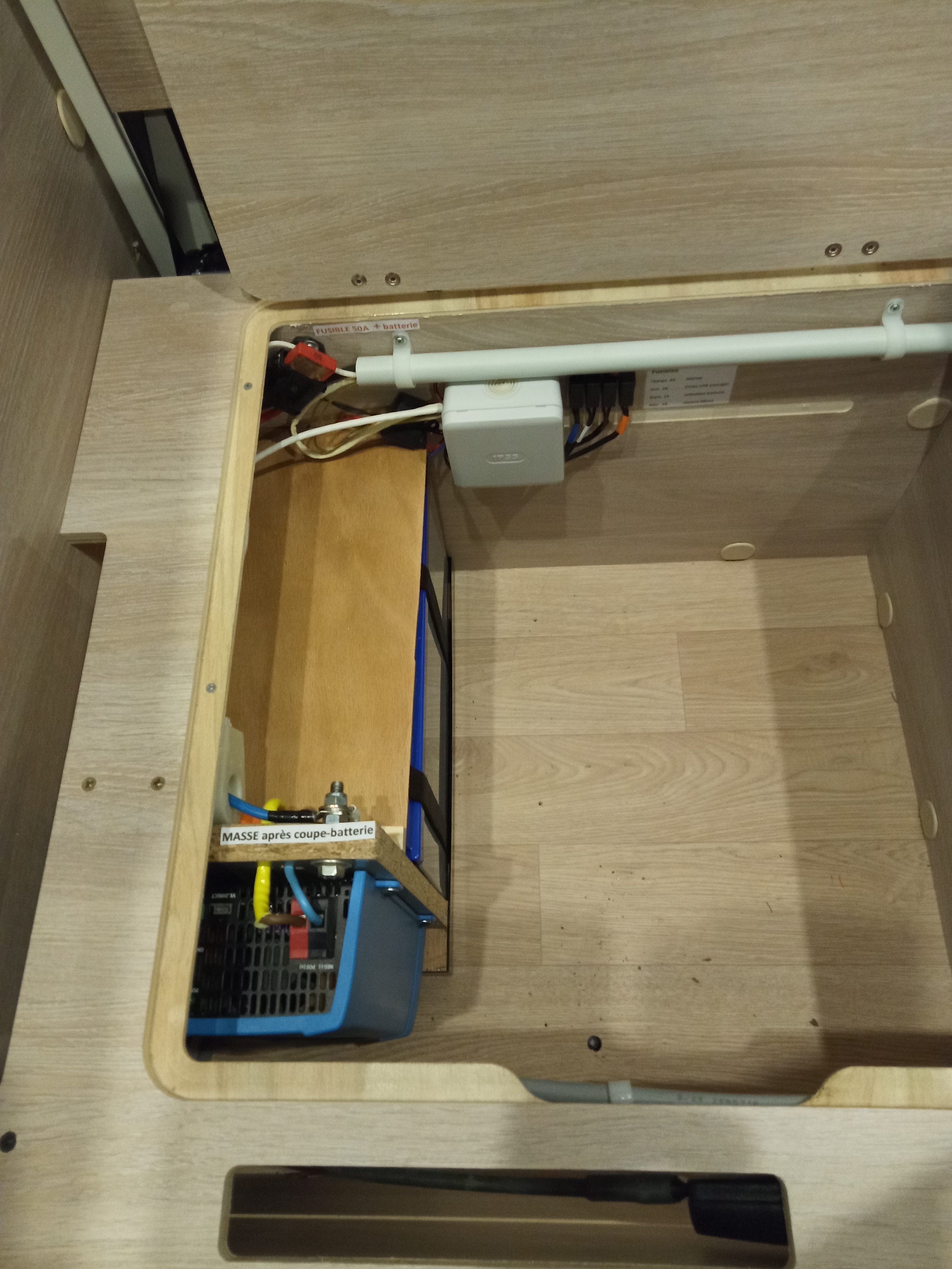

Voici quelques photos de mon montage d'une batterie lithium 100 Ah sur le RAPIDO 886.
photo de la batterie en place dans le coffre sous banquette à coté du meuble cuisine, elle est plus petite et beaucoup plus légère que la 100 Ah plomb AGM d'origine, et surtout vu qu'elle ne nécessite aucun entretien, je l'ai casée tout à gauche, c'est moins accessible que la plomb qui était au milieu du coffre, mais du coup le coffre sous banquette retrouve beaucoup de capacité, on peut y ranger les sac a dos, des chaussures, des bouquins..., j'y ai aussi fixé un convertisseur Victron pur sinus 350W, ainsi il est juste à coté de la batterie.
J'ai aussi modifié la façade de coffre pour y accéder sans enlever les cousins du dessus, la façade a été dévissée, et remise avec 2 aimants de chaque coté.

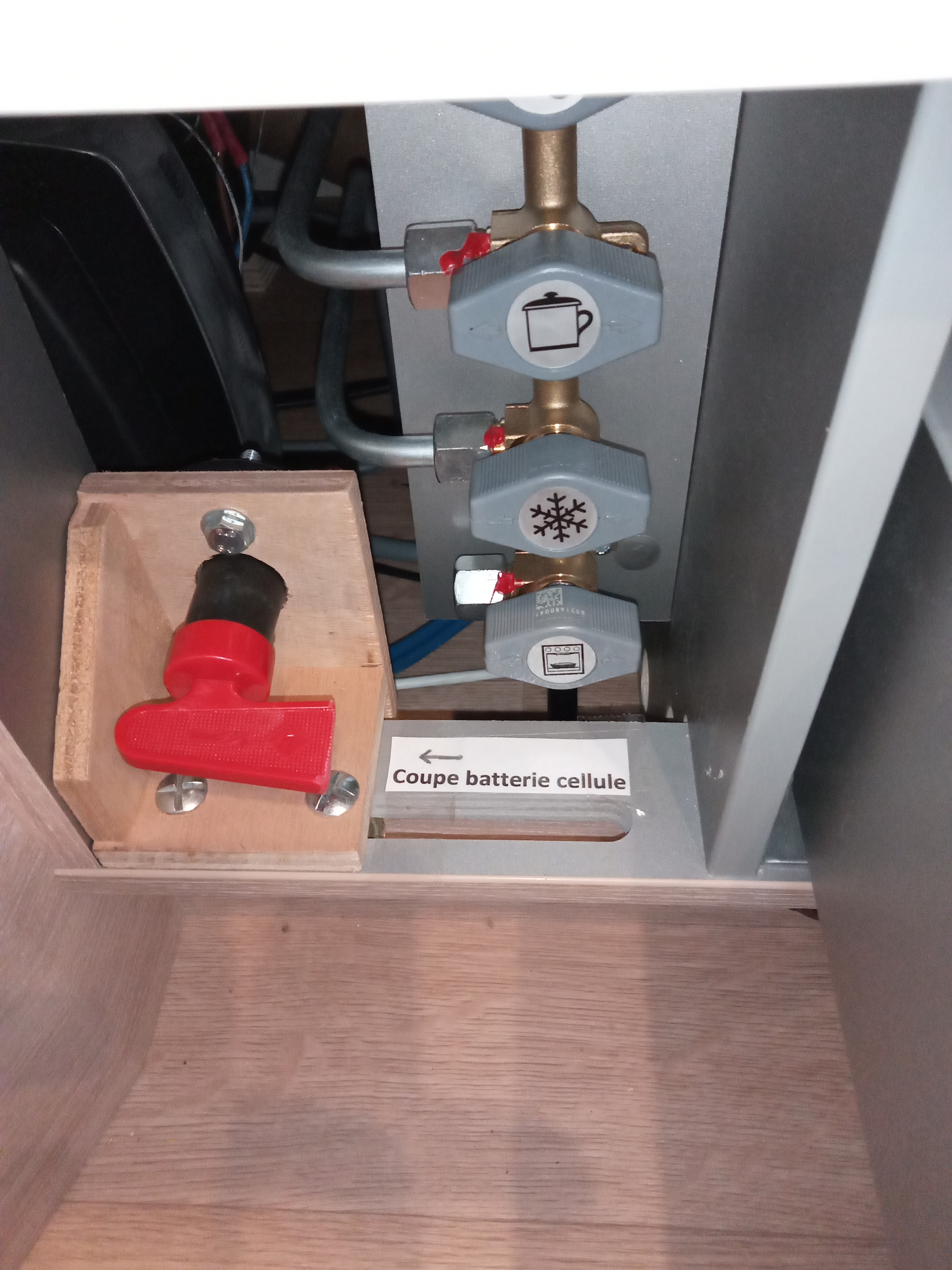

çà c'est un coupe batterie, ajouté en bas du meuble cuisine, à 50 cm de la batterie

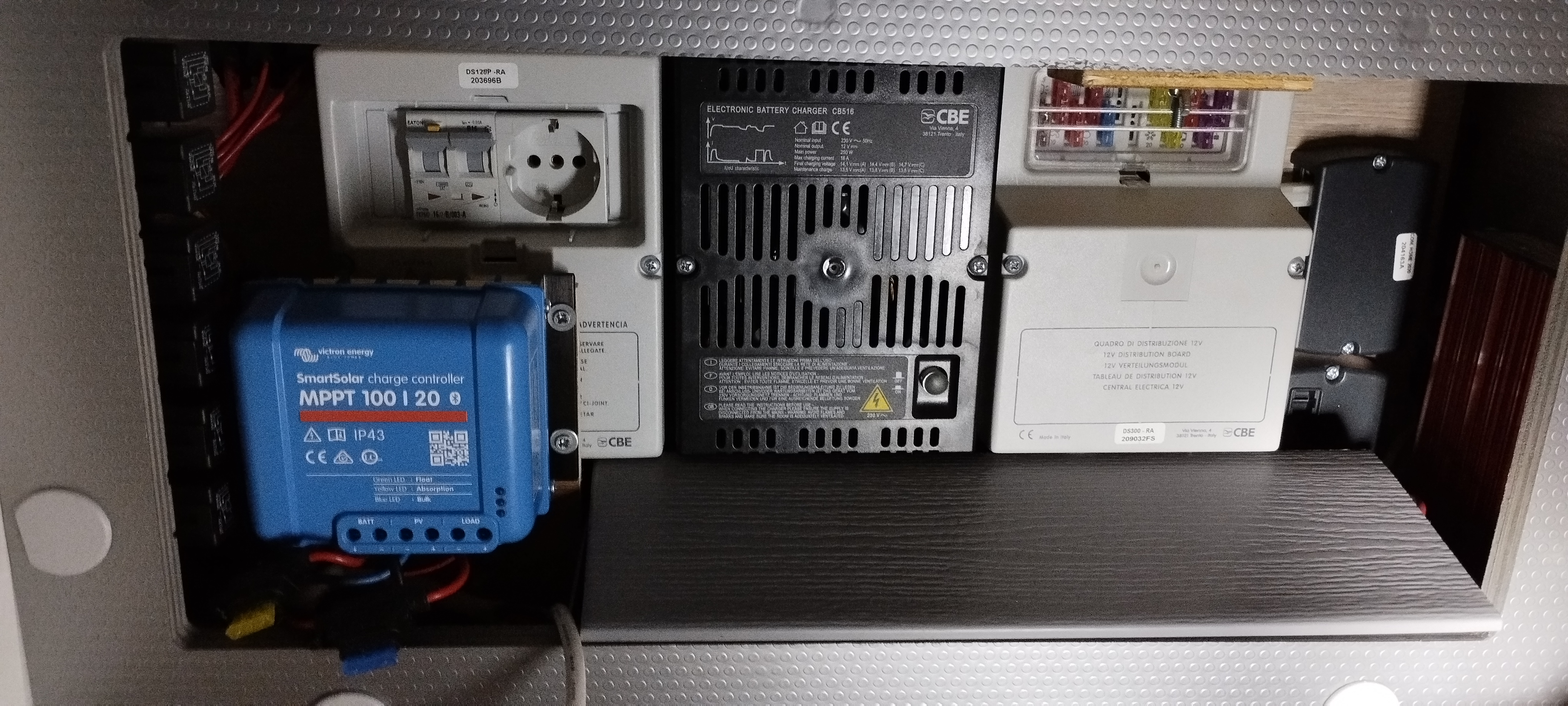

et ça c'est l'ensemble des équipement électriques dans la soute, le booster DC DC redarc 1240 n'est pas visible sur la photo, pas accessible non plus, il est situé juste à coté tout à droite contre le réservoir d'eau, on devine que c'était déjà complet ici quand les alternateurs intelligents sont arrivés, et qu'il a fallut ajouter cet appareil. Enfin rien à dire c'est pas trop mal fait, j'ai vu des choses bien pire sur des véhicules neufs d'autres marques.
Le régulateur solaire Victron c'est moi qui l'ai ajouté, j'ai réussi à lui trouver une place sans qu'il ne gêne. En théorie il n'était pas nécessaire vu que le Redarc DC DC avait une entrée pour brancher un panneau solaire, mais sa tension maximum d'entrée n'était que de 30V ou quelque chose comme ça, alors que mes 4 panneaux de 100W en série peuvent monter à 80V. Et puis c'est mieux ainsi, j'ai la main en bluetoth sur les réglages de la production solaire, alors que ça aurait été invisible et sans réglages si j'avais utilisé l'entrée panneau solaire du Redarc DC DC
