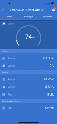

Voici les 1ère image du victron
je ne sais pas si c'est terrible

Essaye de décharger un peu la batterie pour stimuler la recharge.
Plus elle sera chargée et moins elle sera en demande.

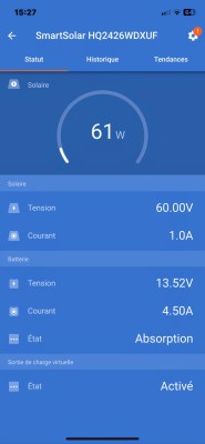

Message non lu par AL 49 » 25 mars 2025, 15:44
pour essai j'ai mis une batterie que j'ai en stock
c'est 60 ah 520 a
le régulateur est passé en absortion
