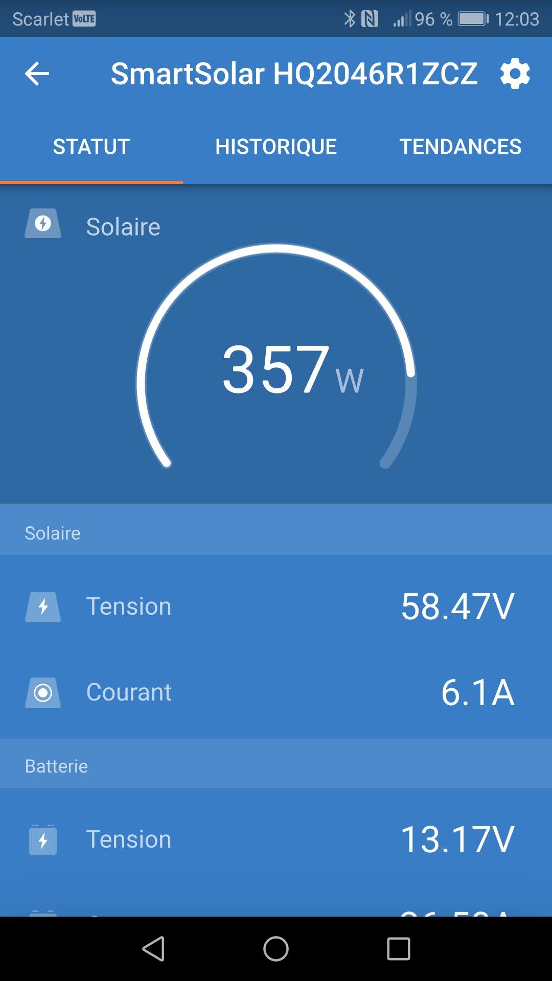

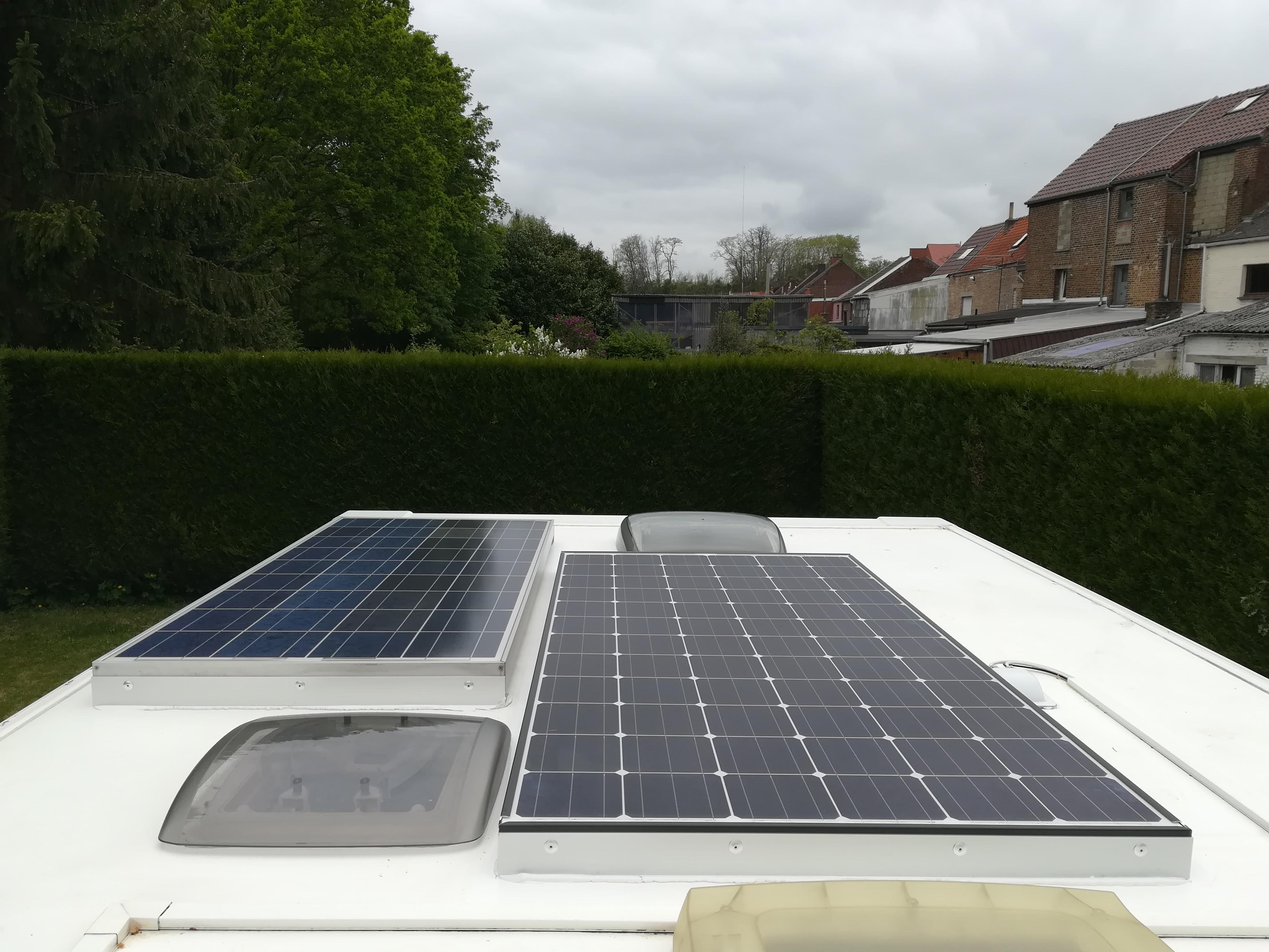

J'ai personnellement un 115W (dit 12V) en série avec un 250W (dit 24V) Les courants Imp étant très proches (+/-6A) ça fonctionne très bien.
Après calcul, le courant le plus faible des 2 s'imposant sur l'autre j'arrive à 345W sur le papier...

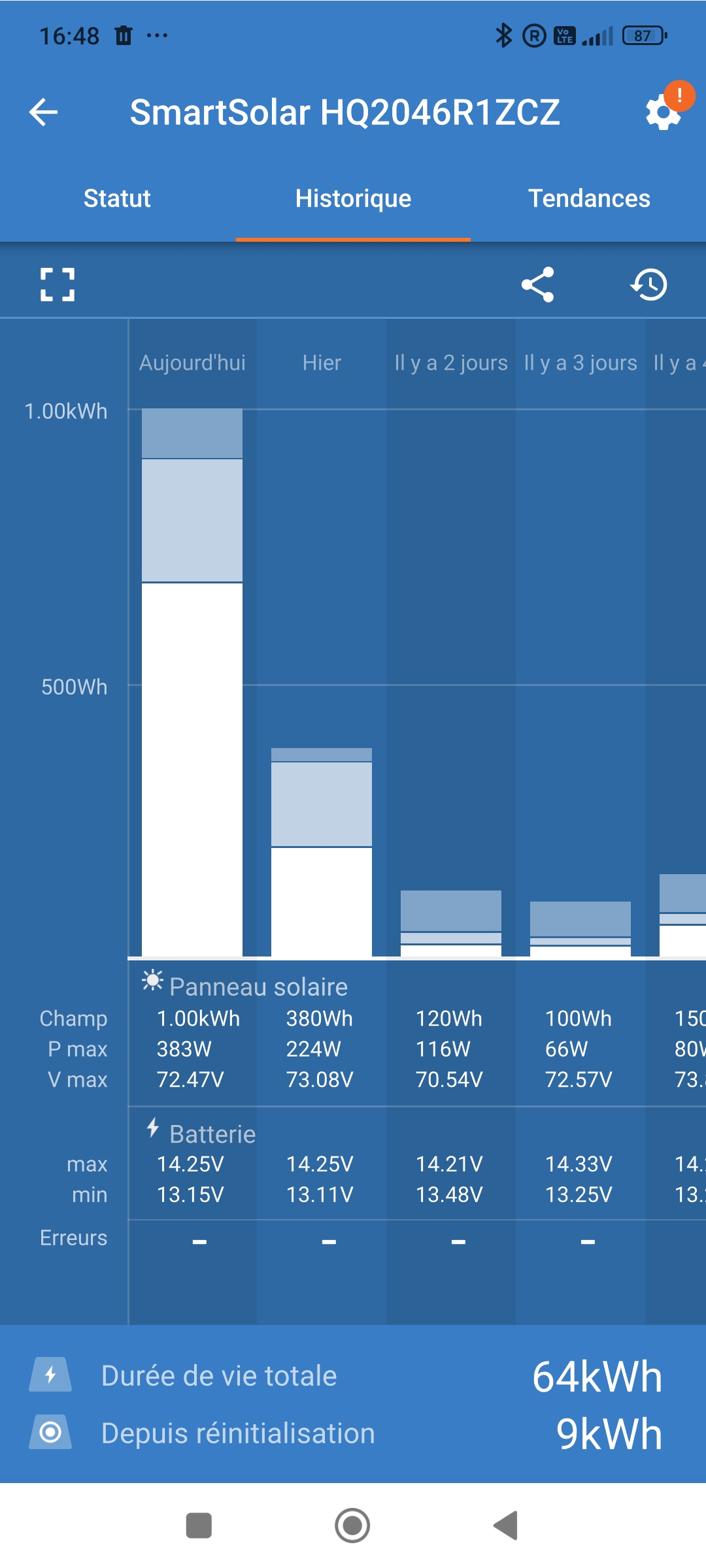

Mais en vrais de vrais voici le résultat.
En Belgique le rayonnement est de 900W/m²
Dans le Gard le rayonnement est de 1200W/m²
C'est sans commentaires je pense...

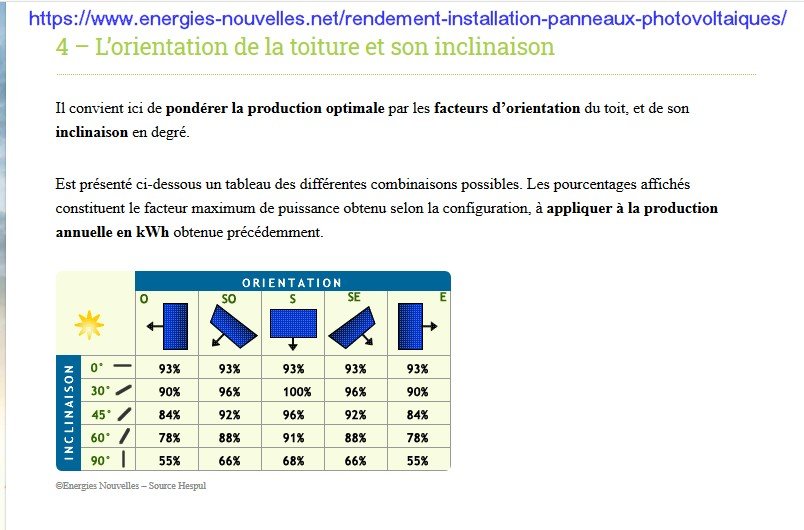

Last but not least; il est dit qu'un panneau posé à plat perd énormément en rendement par rapport à une inclinaison tip top...
La perte n'est que de 7% et ce peu importe la direction!!!
