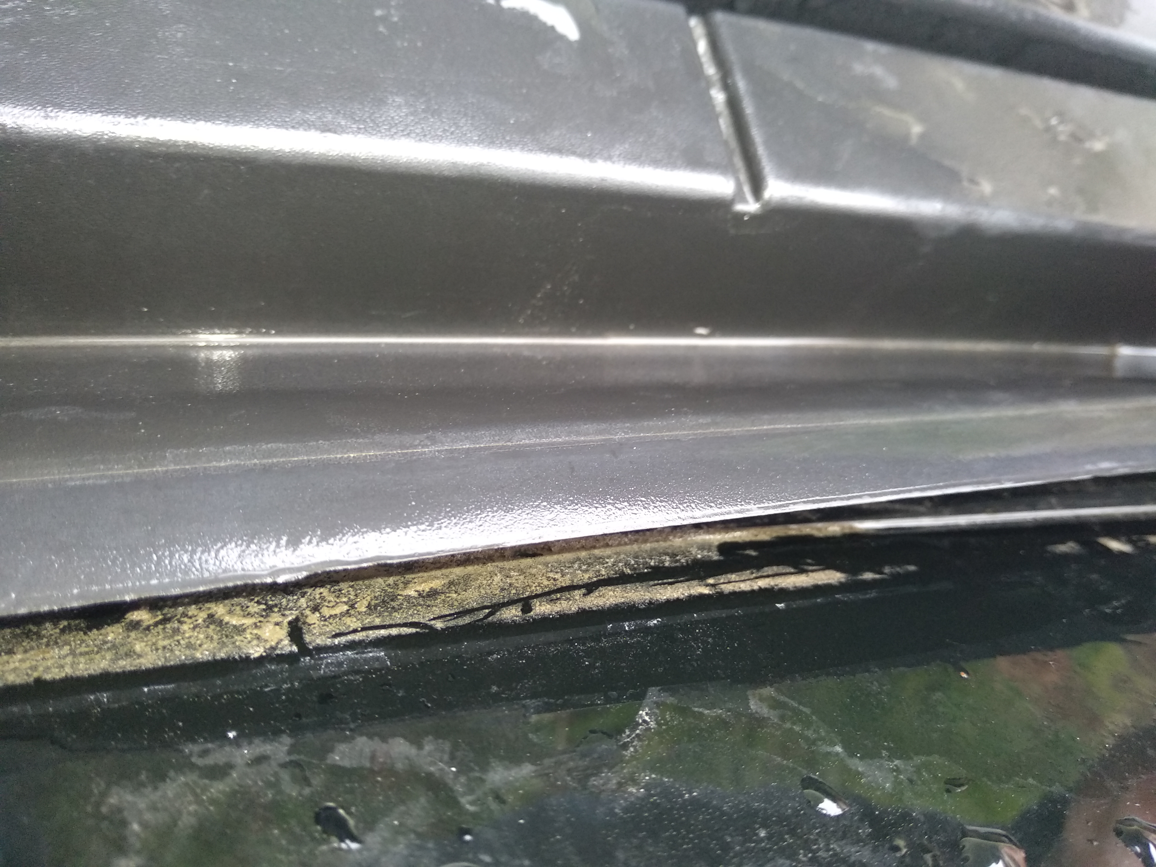

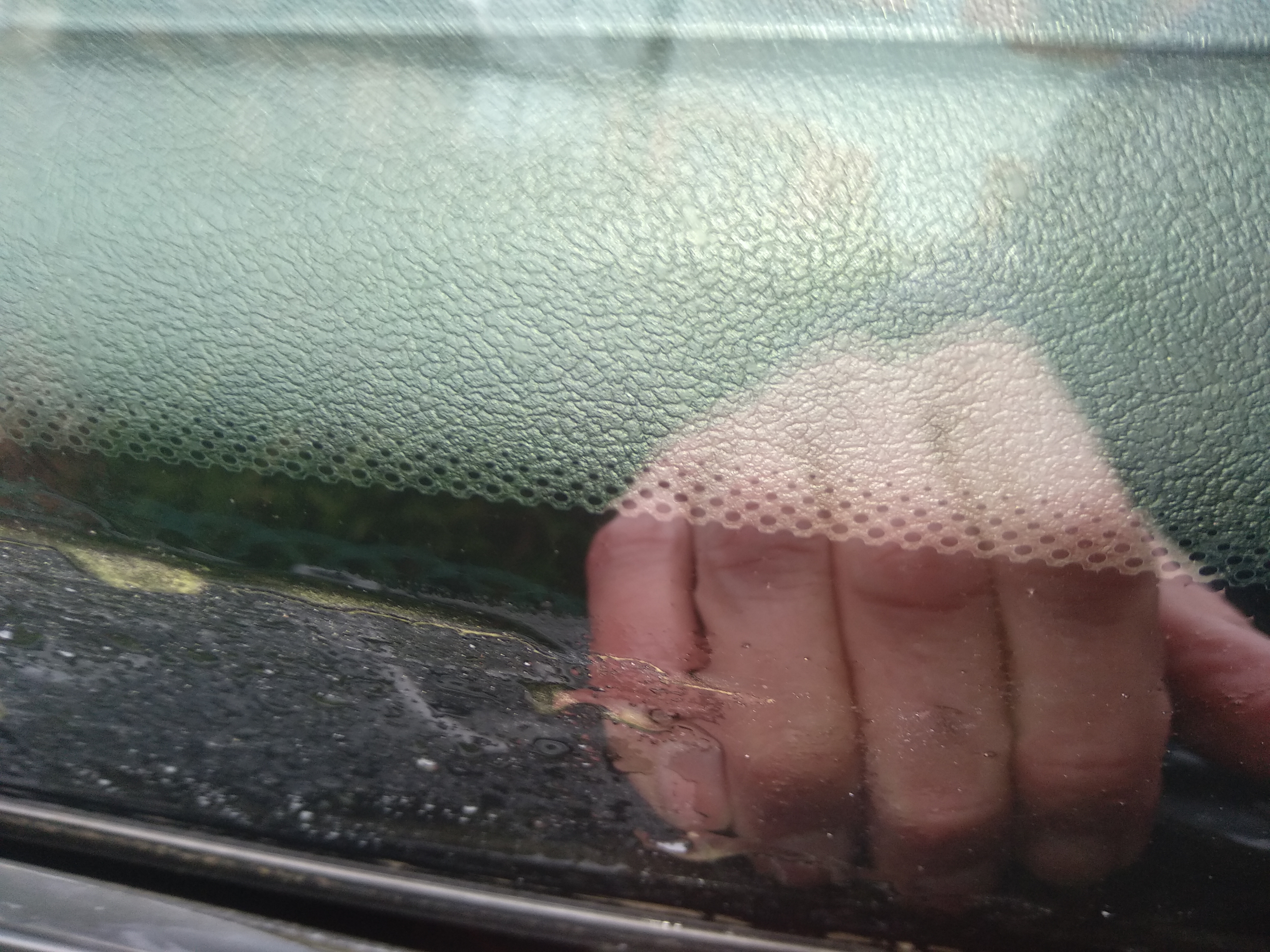

:roll: nouveau Ducato et, tjrs le même problème
Là, je viens de voir où est une bonne partie du problème.....
C'est bien joli de mettre des évacuations supplémentaires MAIS, faudrait déjà qu'ils trouvent mieux à la pose
Ben en fait, toute la partie dessous le pare brise, c'est pas correctement plaquée contre celui ci donc logique que ça rentre
Idem autour de l'essuie glace ( la partie axe qui sort)
J'ai pensé avoir résolu un peu mais non
Ci joint les photos
Regardez chez vous
À ce demander si je vais pas mettre un cordon de silicone tout le long
Pfff, nul de chez nul :argh:
Je sais pas si vous comprenez bien mais ma main est entre le pare brise et tout le plastique noir :roll:

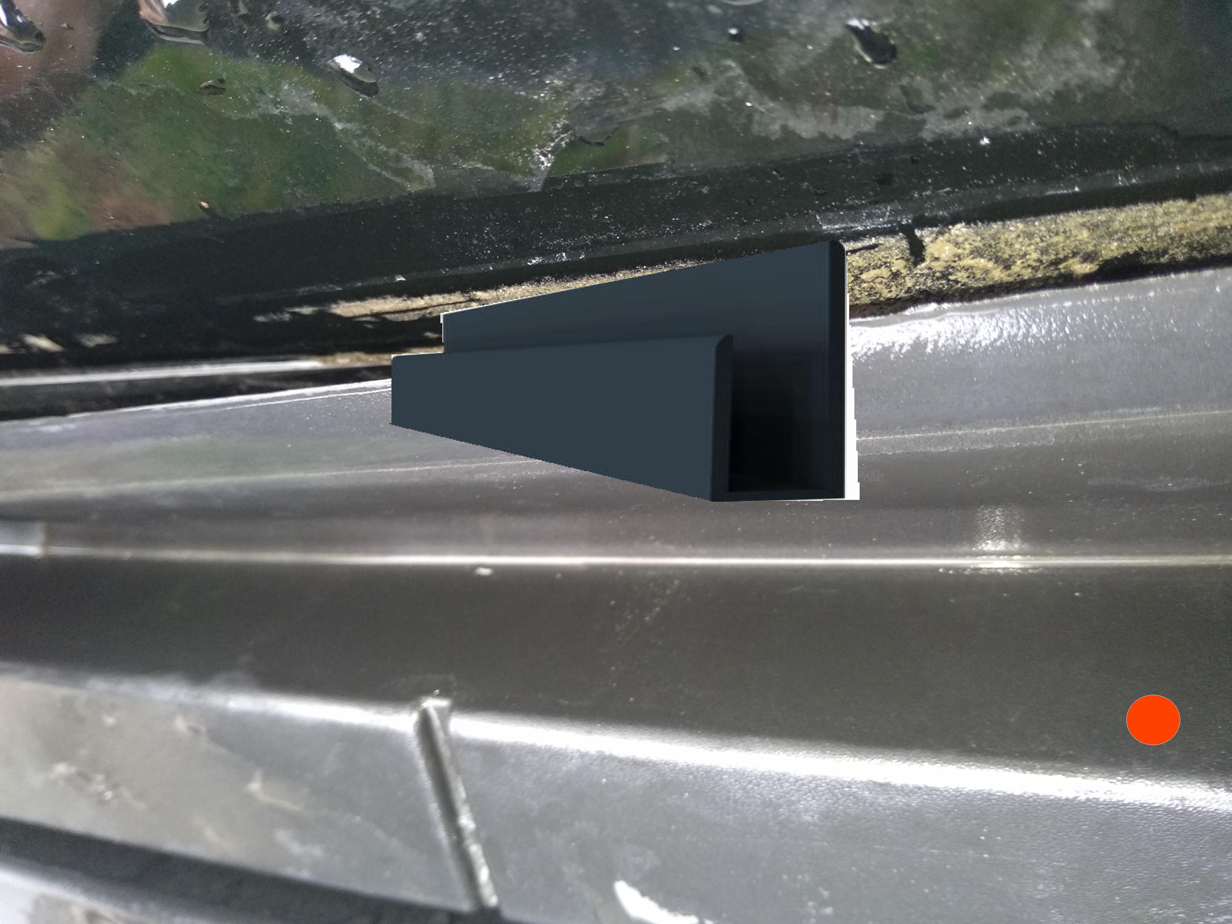

Ben moi, je collerais a la colle à pare brise noire, une cornière pvc noire sur le bas du pare brise , pour que l'eau passe au dessus du cache. ;)
de toute façon quand le pare brise est cassé , il le change.

Oups, je reviens sur ta proposition JL, que je viens de comprendre :ptdr:
Oui, les neurones fatigues
Ben, pas simple ton truc de trouver une cornière noire et qu'il faudra sûrement plier un peu soit en haut, soit en bas....sans oublier que la colle va '' dégueuler '' un peu surtout dessus
Je préfère réfléchir à mon idée de faire un joint transparent juste en dessous du joint qui est sur l'ensemble du plastique noir et le pare brise

Hello tous,
J'ai lu "en diagonale" vos misères d'infiltrations.
Problème connu sur les Ducato et clones depuis 2006 à nos jours (moindre sur les intégraux...)
Ce compartiment moteur est une vrais passoire :argh: Ce qui m'a couté le remplacement du boitier papillon en 2020 (fait moi même pour 400 balles)
L'année dernière j'ai tenté de régler le problème et bof bof, c'est moins pire mais pas top!! Du coup je mets un plastique sur le moteur pour l'hivernage pour limiter la casse.
Ce que j'ai fait c'est coller la garniture de bas de parebrise sur le parebrise avec du joint Butyle, on ne peux pas faire beaucoup plus!!!
