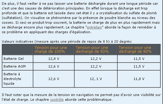

je veux bien que l'on dise que le controle du voltage n'apporte rien.
mais une simple recherche sur internet , et on trouve le contraire.
http://www.batteries-service.fr/comment ... -batterie/
je pense ces infos sont données par des spécialistes, et on ne peut pas toujours tout mettre en doute.
Et ce n'est pas le seul site ou l'on trouve ce type de renseignement.
Donc , pour moi , c'est quand même un moyen assez simple d'avoir des infos sur l'état d'une batterie .
Aprés il est clair que l'on peut en débattre pendant des heures, sur le type de batteries, GEL , AGM , ....etc...
Mais là n'est pas la question.

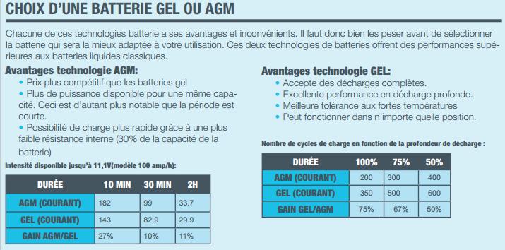

Message non lu par Anonyme 3232 » 21 févr. 2017, 15:55
Quel que soit le type d'AGM, il est à décharge lente!
La différence entre une AGM à décharge profonde et une AGM classique, c'est que celle à décharge profonde, peut être occasionnellement déchargée à 100 % de sa capacité si elle est rechargée rapidement.
Toutefois cela raccourcira sa durée de vie à environ 200/250 cycles au lieu de 1000/1200.

papajds voila un tableau pris comme le tableau au dessus, sur le très sérieux site de Seatronic, qui confirme ce que j'ai écris.
C'est noté en bas!

Message non lu par papajds » 21 févr. 2017, 16:21
Bob11,
Il est noté "en navigation" , c'est un détail qui a son importance.
il faut mesurer le voltage apres une période de repos.
d'ailleur le tableau juste au dessus confirme aussi ce que je dis.Ce sont bien des voltages qui sont mesurés .
Hymer T 598 CL
Message non lu par Anonyme 3232 » 21 févr. 2017, 16:45
Je suis d'accord que la mesure doit être effectuée, après que la batterie, ait été au repos plusieurs heures.
