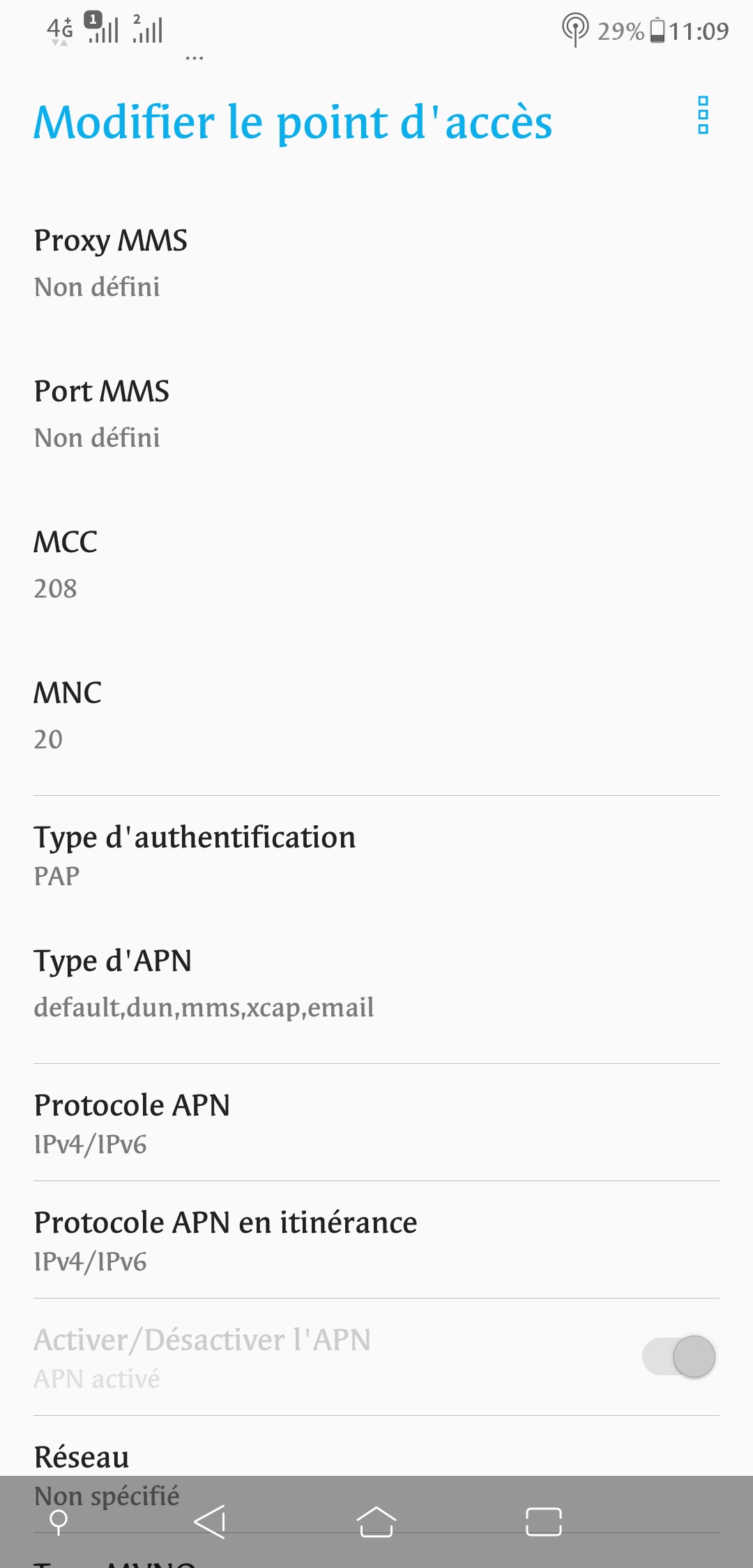

@Bob, il semble que le souci vienne d'un problème de config de ton téléphone, car on retrouve pas mal de monde avec le même problème de partage de connexion.
Je recopie une bidouille qui a fonctionné :
"Allez dans Paramètres, Connexions, Réseaux Mobiles et ouvrez votre apn.
Dans type d'apn, vous avez selon votre operateur un truc qui ressemble à ça :
default,supl,mms
A la suite, vous rajoutez ",dun". Cela apportera le support du mode modem.
Ouvrez les 3 points en haut à droite puis sauvegardez.
Le mode partage de connexion fonctionnera à nouveau."

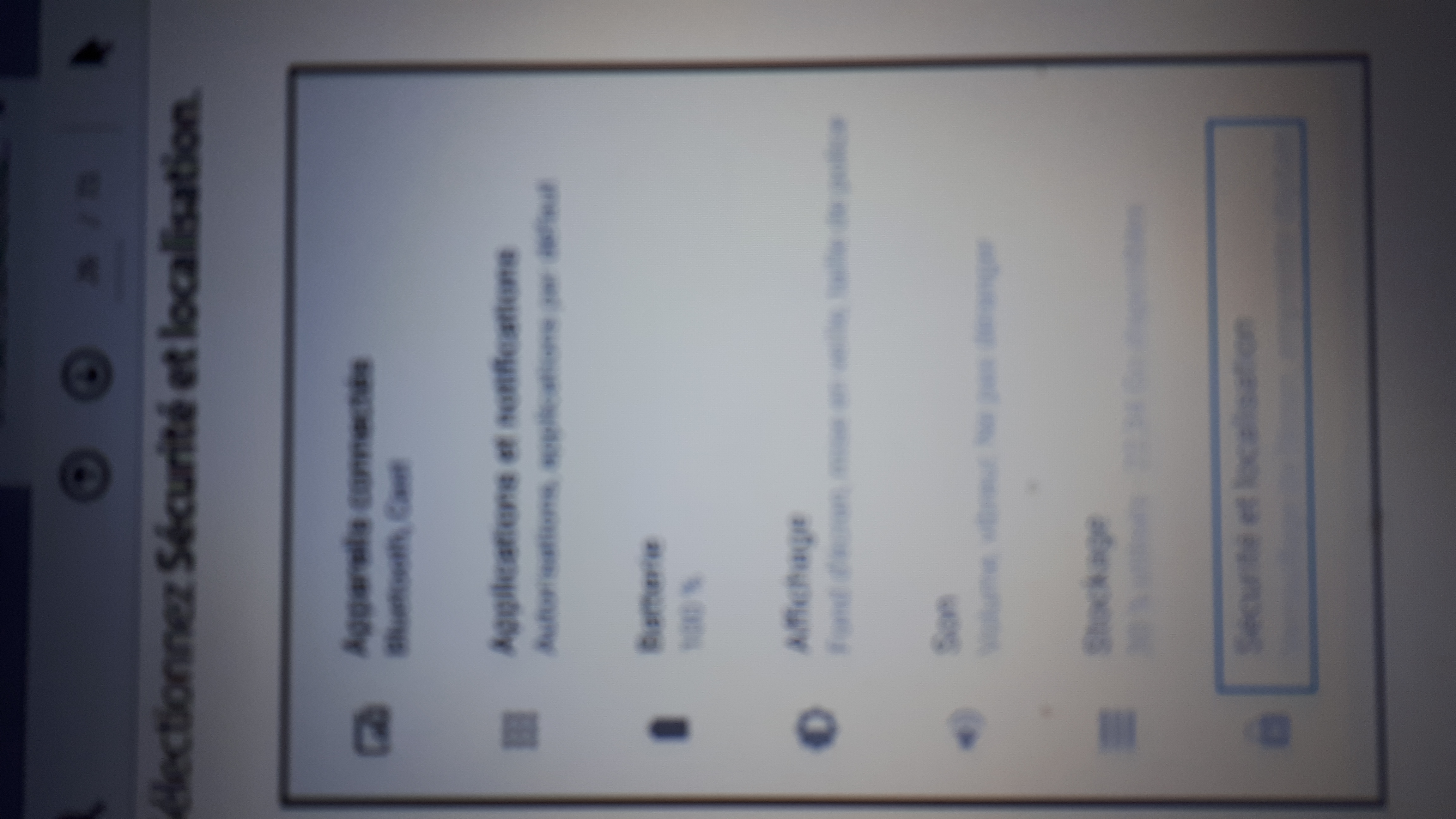

En ce qui concerne ton Smartphone en relisant la Doc (je suis tenace) j'ai vu page 26 Appareils connectés, Bluetooth, Cast? n'est-ce pas de ce coté qu'il faut regarder si cela n'a pas été déjà vu?
On en reparlera peut-être demain et jusqu'à la résolution du problème :tchin:

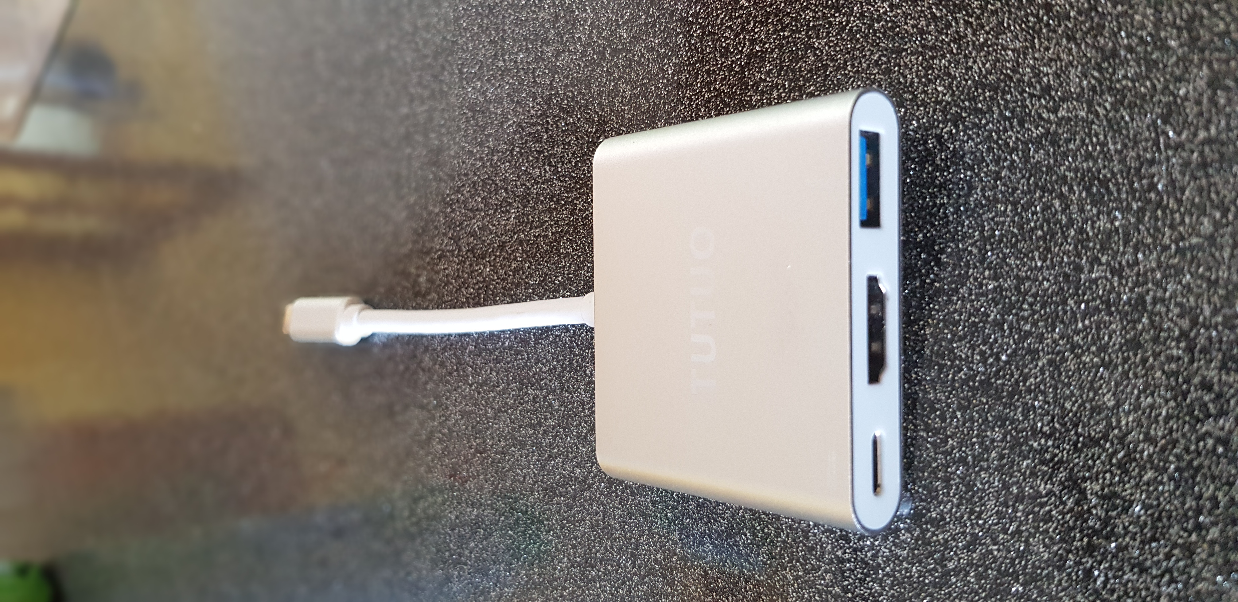

J'ai aussi essayé ça avec une sortie HDMI et ça n'a pas marché!

Es-tu certain qu'il est spécifique à ton téléphone comme celui-ci par exemple ?
https://www.paradisdiscount.com/telepho ... 601kl.html
