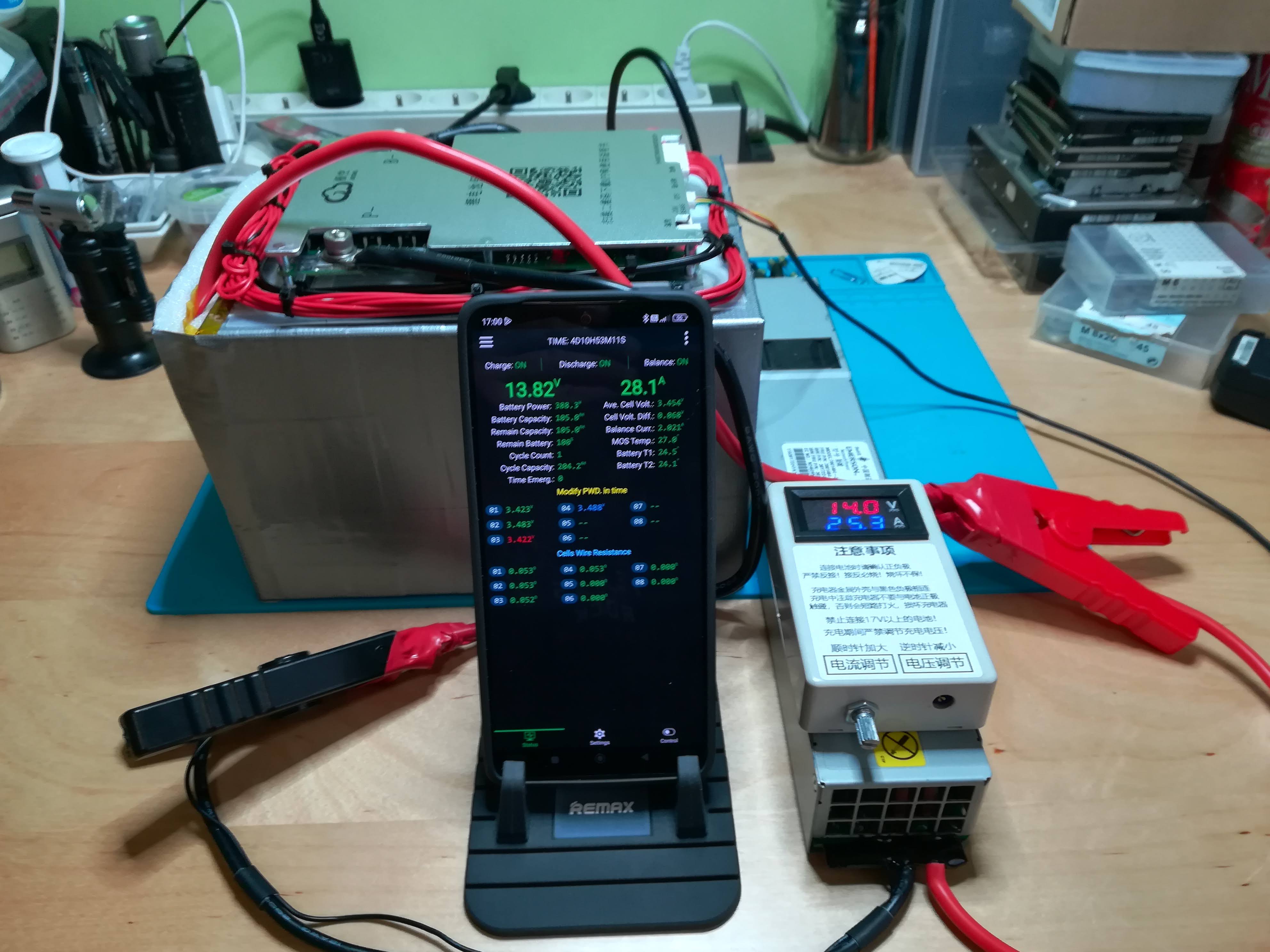

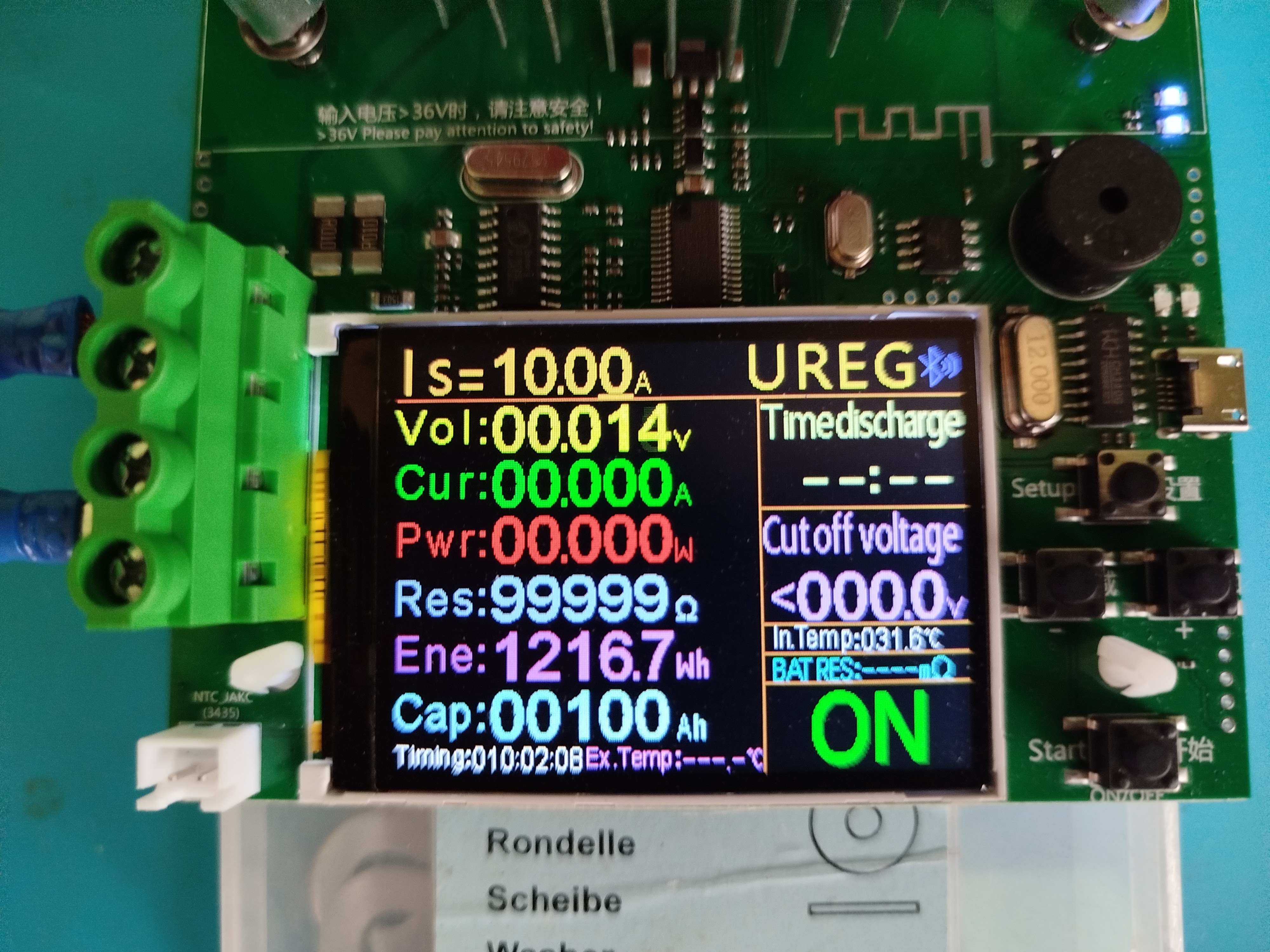

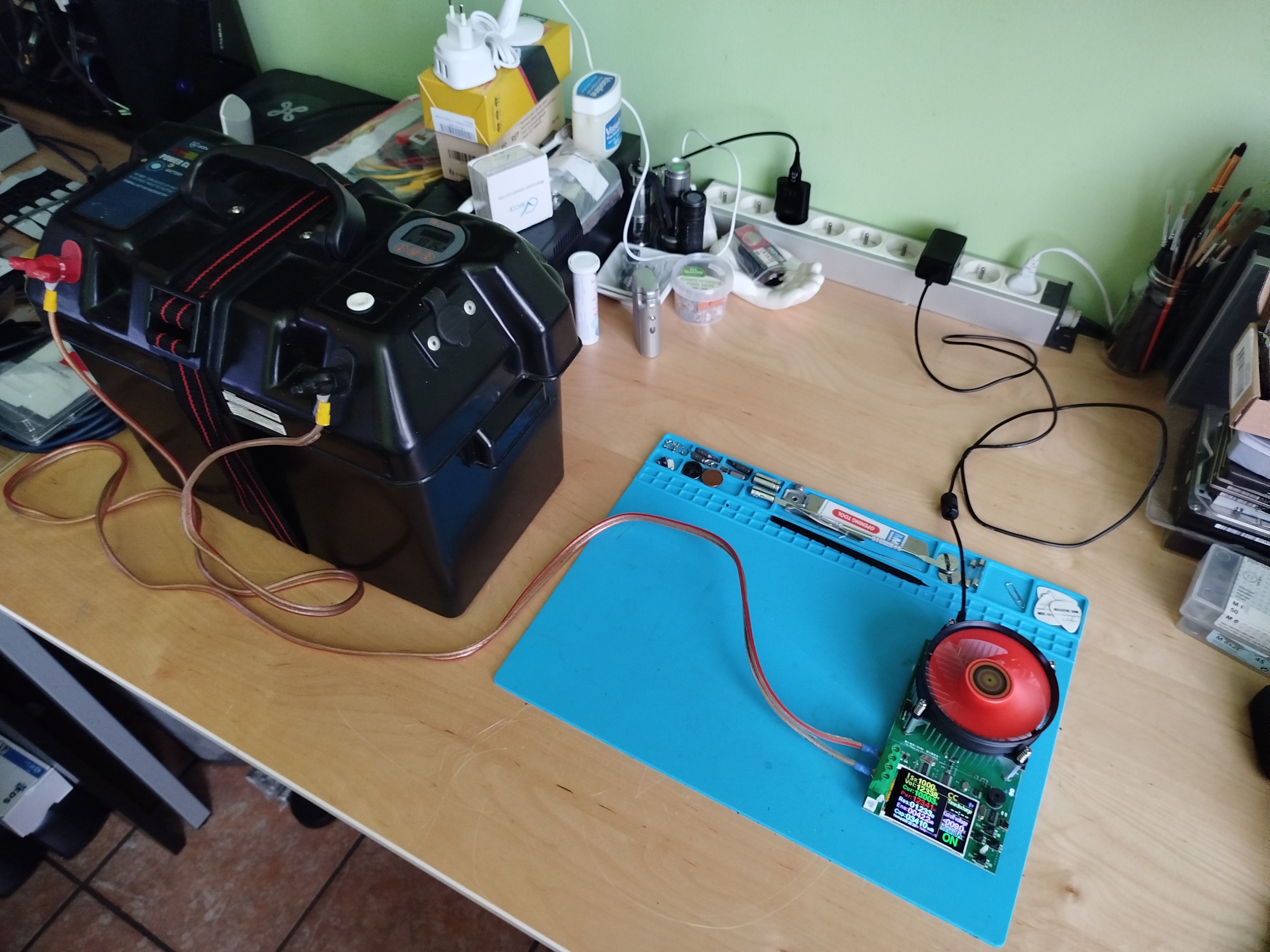

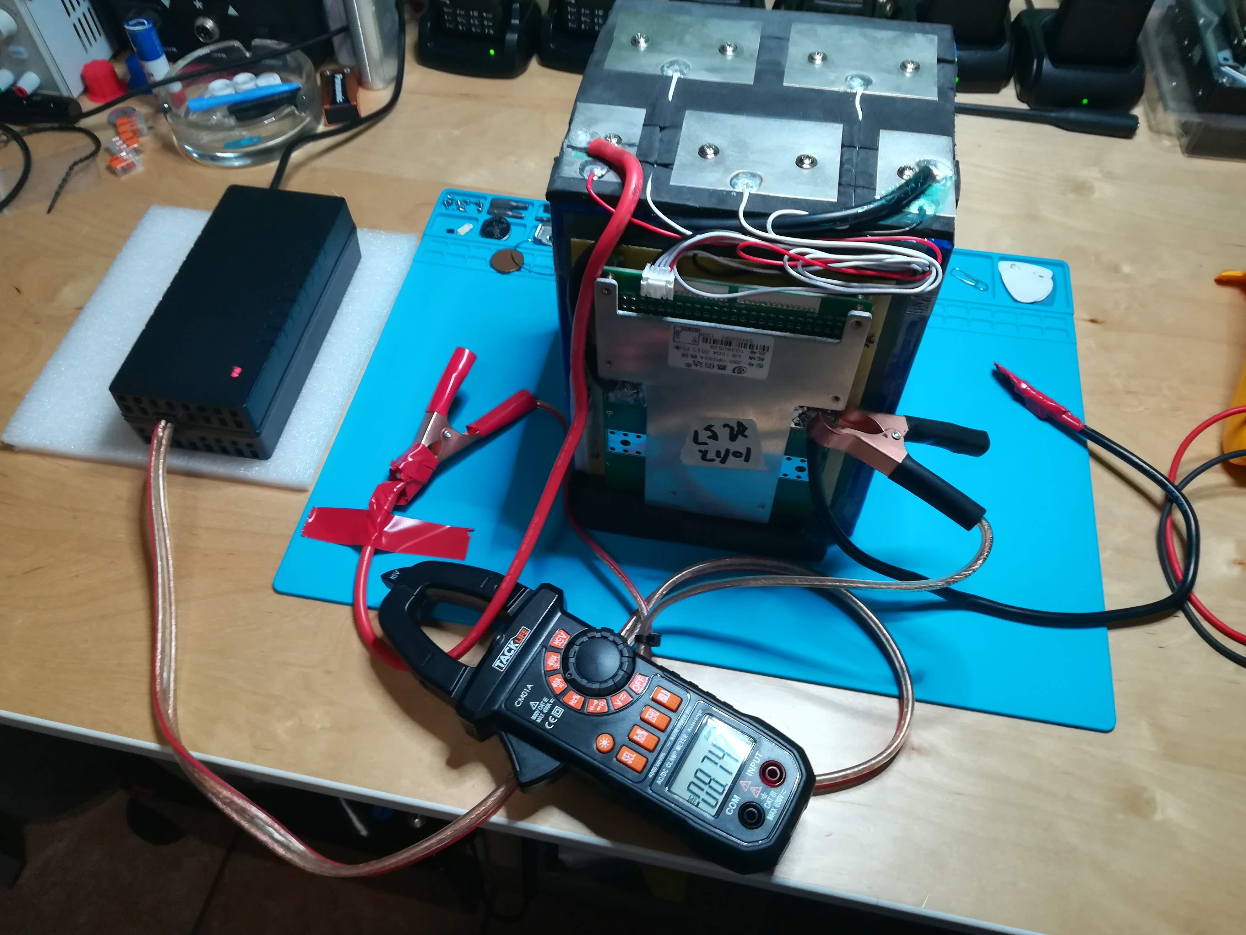

Pour info, en 2020 j'ai acheté ma GTK 100Ah 360€ (prix très bas pour l'époque!) j'ai recyclé cette batterie pour le moteur de mon bateau et comme j'aime savoir ce que j'ai dans les mains, chaque hiver mes batteries passent au test de capacité avec un DL-24P (que je conseil)

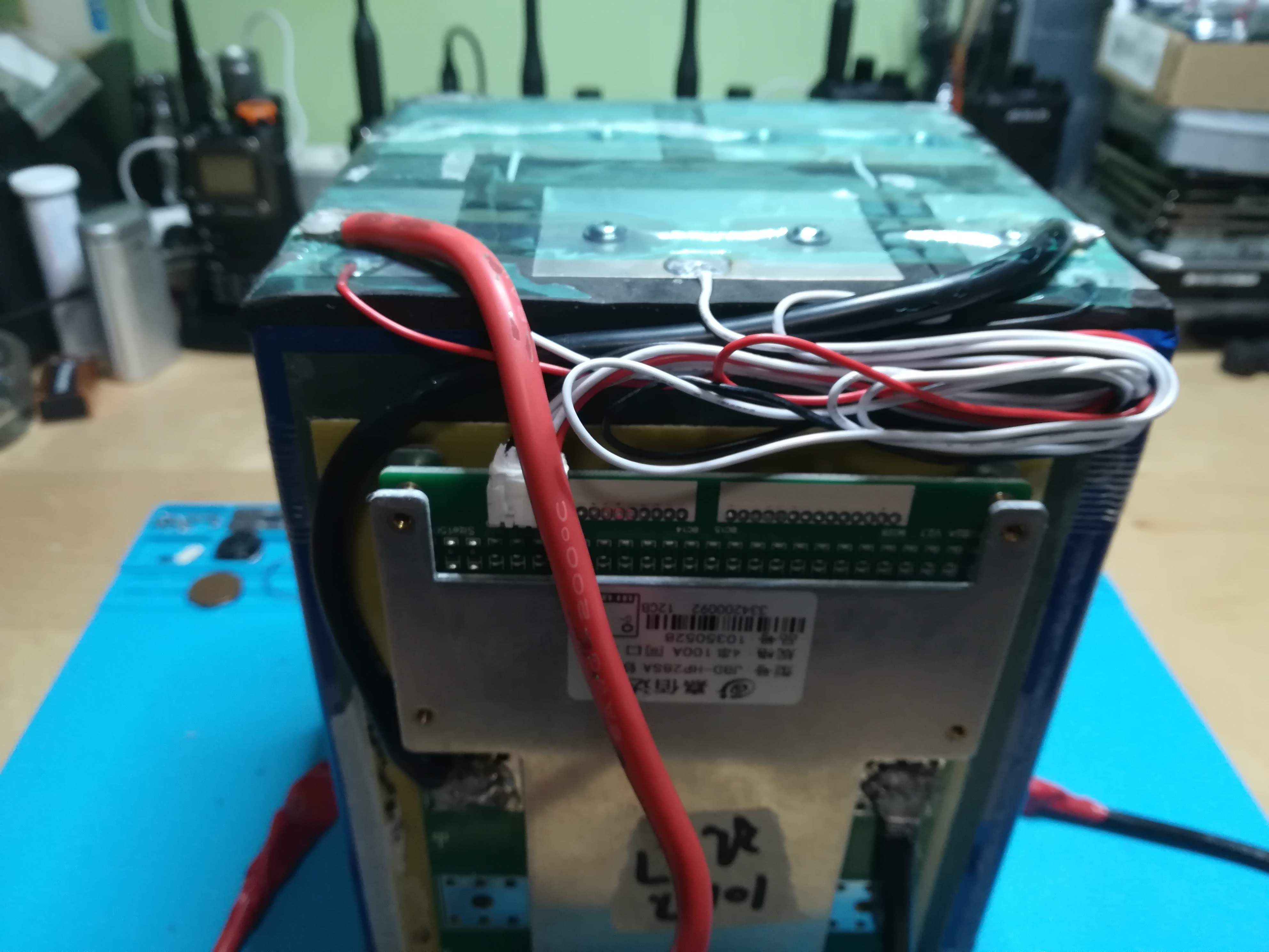

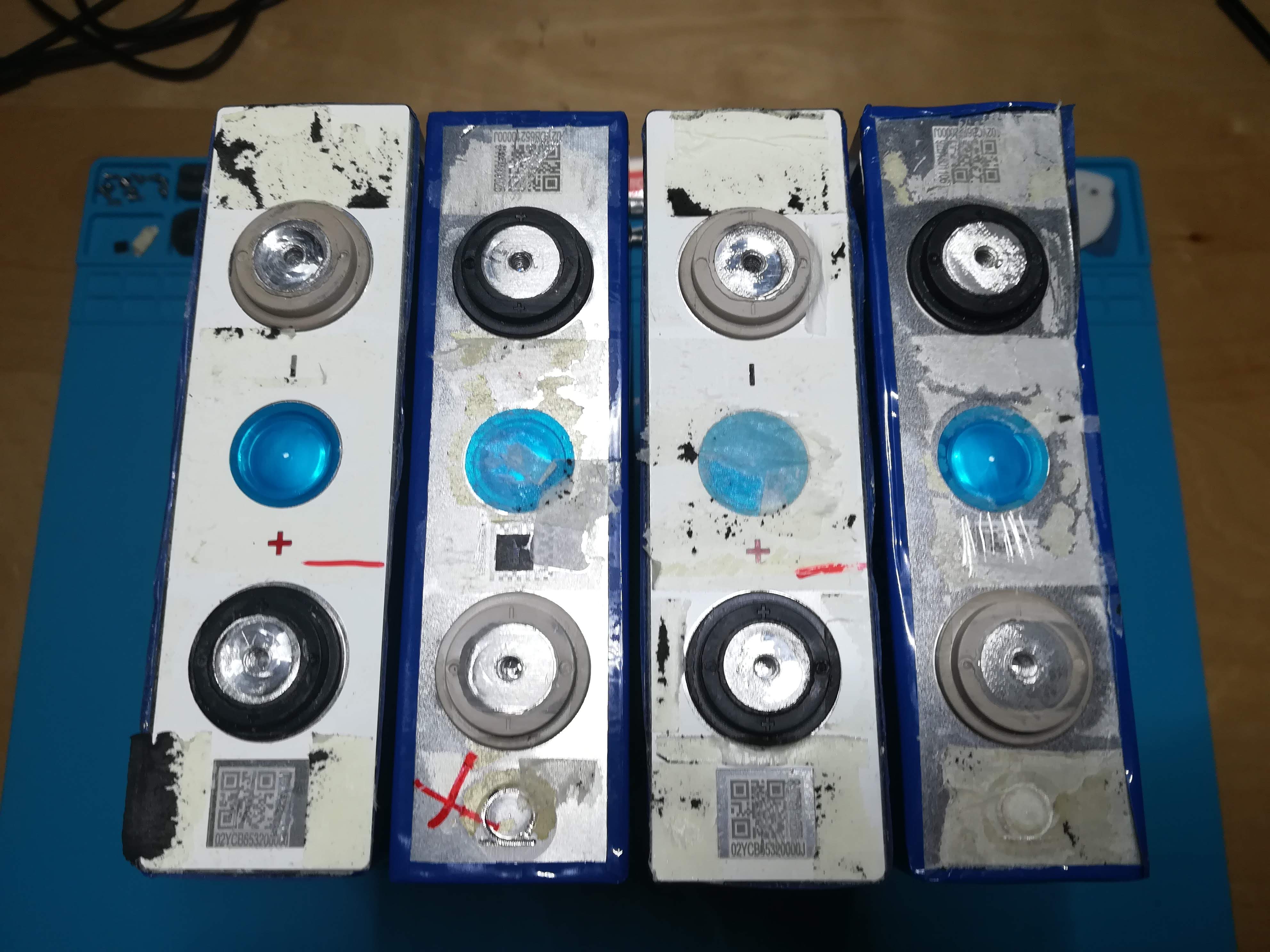

Cette batterie avait perdu 30% de capacité, je l'ai démontée et surprise!!!
Des cellules de récup et surtout un BMS de merde!!! Et un assemblage à la Chinoise...
Foutu pour foutu, j'ai fait des cycles charges/décharges individuel des cellules + un top balancing en règle + installation d'un BMS JK.
La batterie a retrouvé sa pleine capacité :super:
Ça juste pour dire qu'on peux trouver des bonnes batteries pas cher mais méfiance!!!

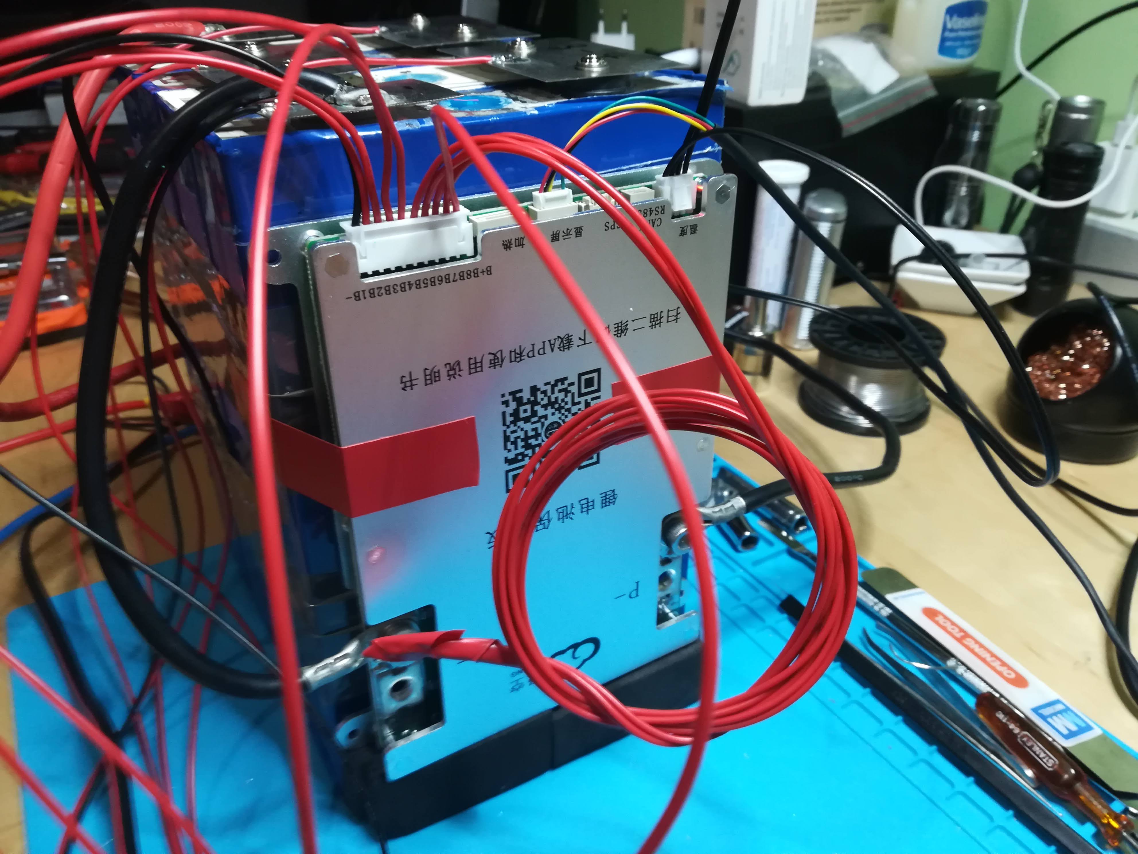

Quand je regarde sur Ali le JK BMS B2A8S20P, effectivement bon matériel
c'est noté 4-8S, si je comprends bien il est prévu pour 4 (12V) ou 8 (24V) cellules, comment tu le cables sur une batterie 12V à 4 cellules, il y a des sorties d'équilibrage non raccordées ?
sauf erreur de ma part, je lis qu'il peut aller sur Li-ion et LiFePO4, pourtant les tensions sont très différentes, je suppose que ça se paramètre avec la liaison bluetooth ?
Messages : 659
Re: batterie Lithium LIFePO4 ;
Message non lu par malcolmbass » 15 nov. 2024, 21:33
Oui, il est compatible Li-Ion, LTO, Lifepo4.
Se paramètre dans l'application.
Pour 4 cellules (12V) 4 fils ne sont pas raccordés.

Super, merci pour ces réponses précises, et la photo.
